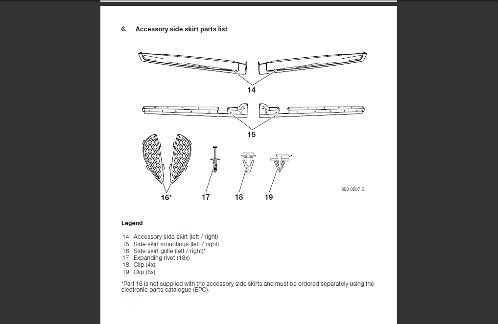

ho comprato un paraurti posteriore e le minigonne aero cosi come le vedete nelle foto seguenti..
vorrei sapere se manca qualcosa per poterle montare..ad esempio viti o staffe che non vedete in foto

Per le minigonne ti mancano i due telai che vedi in foto, (per trovare il codice su realoem devi entrare nella r56, perché sulla r53 non viene fornito il codice in quanto unico. Il telaio è lo stesso sia per il vecchio che per il nuovo modello), la griglia in fondo alla minigonna, e i 3 tipi di clip per montarle. Altro non serve.
Per il paraurti non serve nulla.
Prova a dare uno sguardo su internet dovresti trovare il file pdf con le istruzioni per il montaggio di tutto il kit aerodinamico, li puoi vedere quali sono i pezzi che ti servono, soprattutto le 3 tipologie di clip.

il kit di montaggio per le minigonne jcw lo trovi in qualsiasi concessionaria dovrebbe costare sui 10 euri (sono delle vitine plastiche) oppure Minigarage o Luciano di light4speed le hanno di sicuro.
Ti allego foto con il codice + manuale di installazione dove vedi esattamente i pezzi che ti servono per il montaggio.
Nella parte interna della porta dove si appoggia la minigonna alla battuta della porta devi mettere del biadesivo.
