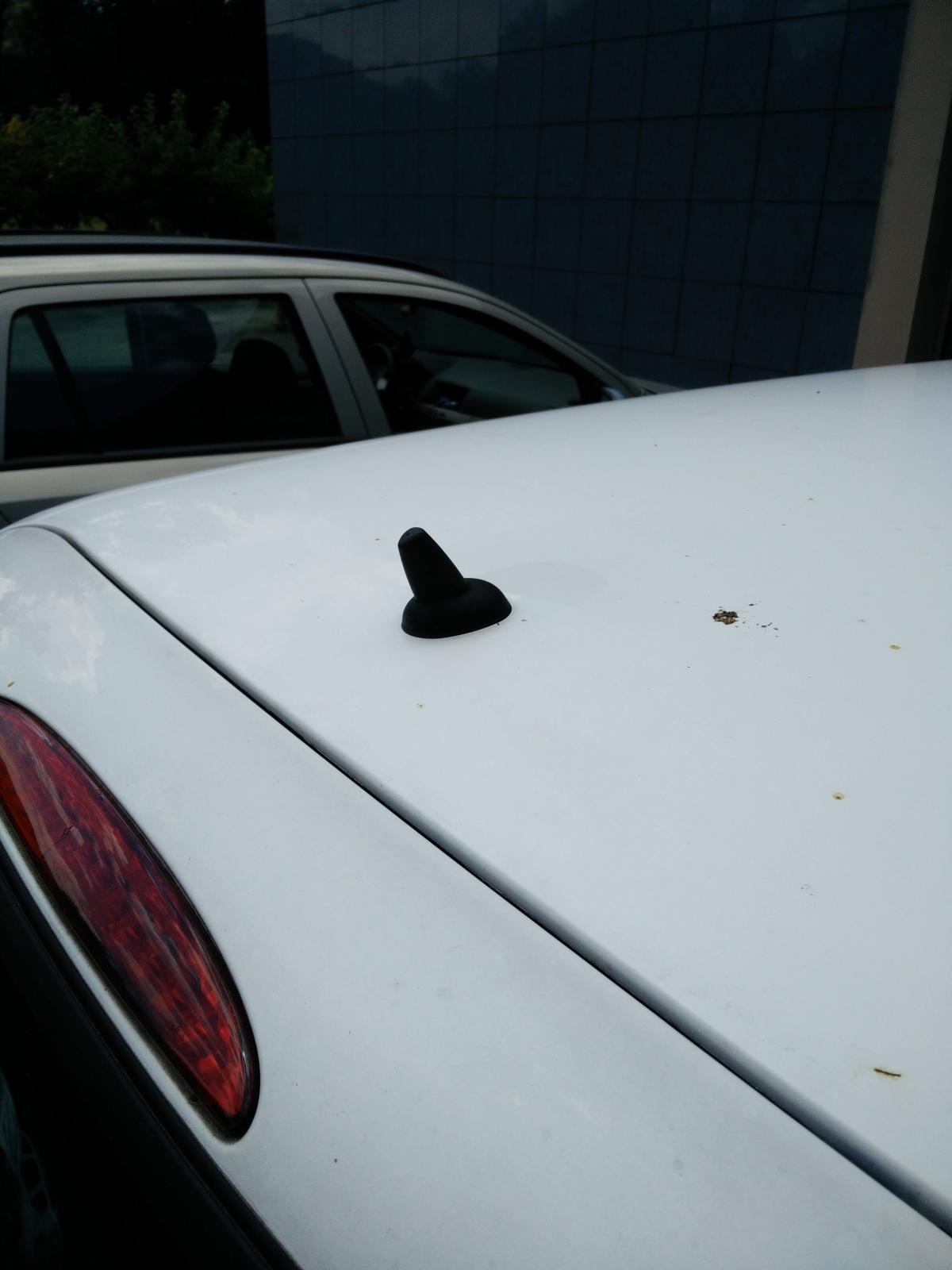

Salve a tutti.
Ho sostituito da poco l'antenna dell'autoradio originale e ho optato per quella corta, più bella esteticamente, però ora la radio prende parecchio meno rispetto a prima, ora pensavo di ritornare a un modello anche più vistoso ma che prende bene. Consigli ?
Allego la foto di quella che ho ora installata

Hai praticamente tolto l'amplificatore di segnale che sta dentro la base della vecchia antenna.

ma non è l'antenna sport originale mini quella ... o sbaglio io la mia la ho presa in conce ed e differente ... la base ( che contiene l'amplificatore del segnale ) è originale ? perché la radio dovrebbe prendere anche senza antenna tutto sta nell'amplificatore del segnale che nella serie r50-r53 sta proprio nella base ...
Sinceramente non so se è l'originale e se dotata di amplificatore. Non ha parti da svitare ed è un blocco unico. Con cosa a questo punto posso sostituirla ?
Con la base originale se vuoi il segnale di prima ... Poi se vuoi l'antenna corta basta prenderla sempre in concessionaria si chiama antenna sport ... Comunque non vorrei demoralizzarti ma la base originale costa una sassata ....
