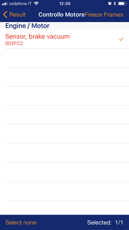

Fatta diagnosi con Carly for BMW.
Mi da un unico errore relativo al sensore della pompa dei freni (almeno credo) ma nulla riguardante lo start&stop.
Potrebbe essere collegato? Premetto che a parte l'anomalia sullo start&strop la macchina non mi segnala altro.
