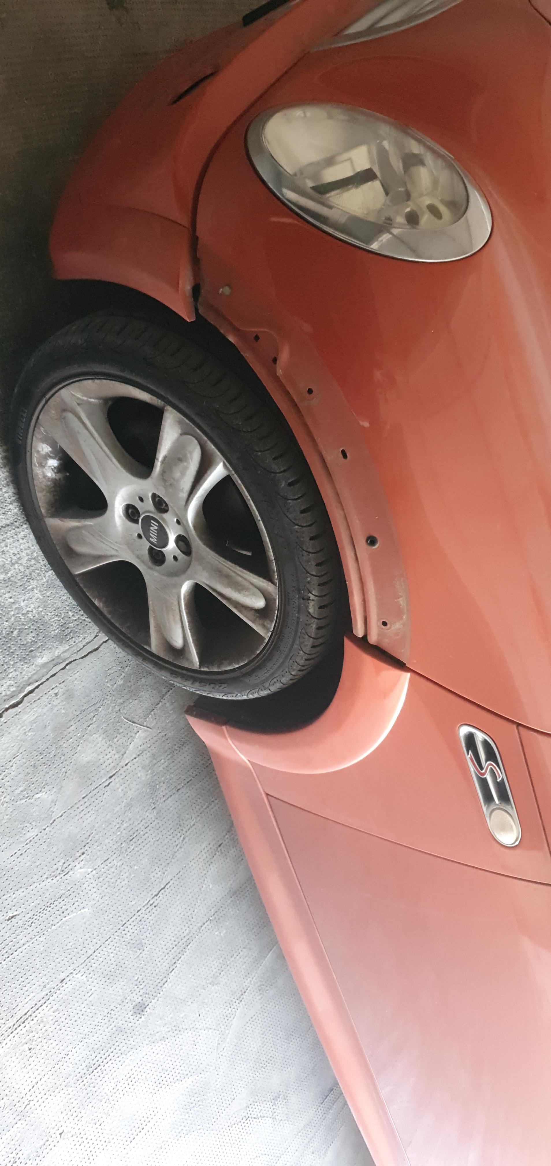

Buongiorno a tutti, sono alla ricerca del codice della modanatura (passaruota) anteriore sinistra da verniciare in tinta carrozzeria, quello fissato al cofano motore. In concessionaria mi danno il codice 51131505867, ma è quello nero ruvido, mentre la mia Mini R52 ha il kit originale di fabbrica con le modanature in tinta con la carrozzeria, e la modanatura dovrebbe essere quantomeno liscia, da dare di fondo e verniciare. Vorrei sapere se qualcuno ha già avuto modo di reperire questo ricambio. Nello specifico, la mia Mini è una Cooper S del 2005, colore Hot Orange. Allego foto e ringrazio chiunque possa darmi informazioni utili.

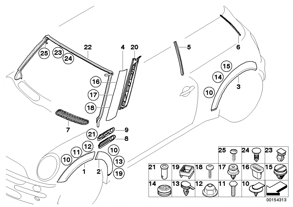

Da catalogo ricambi ufficiale è disponibile solo la modanatura in plastica grezza.
Probabilmente le modanature venivano verniciate successivamente alla fase di produzione su richiesta del cliente applicando prima un aggrappante e poi la vernice del colore della carrozzeria.
MINI Cabrio R52 Cooper S Exterior trim / grill
01 Cover, wheel arch, front right SCHWARZ 1     51131505866 $32.67
01 Cover, wheel arch, front left SCHWARZ 1     51131505867 $32.67
02 Cover, wheel arch, front right SCHWARZ 1     51131505864 $21.63
02 Cover, wheel arch, front left SCHWARZ 1     51131505865 $21.63
03 Cover, wheel arch, rear right SCHWARZ 1     51131505868 $51.47
03 Cover, wheel arch, rear left SCHWARZ 1     51131505869 $51.47
04 Left column A cover   1 09/2003   51137128157 $51.23
04 Right column A cover   1 09/2003   51137128158 $51.23
07 Grille left SCHWARZ 1     51137122505 $19.82
07 Grille right SCHWARZ 1     51137122506 $19.82
09 Finisher, side panel, front left CHROM 1     51137114733 $39.63
09 Finisher, side panel, front right CHROM 1     51137114734 $39.63
10 Clip   3   04/2008 07131480418 $0.64   ENDED
10 Clip   3     07132757821 $0.75
11 Screw   2     07131022174 $1.16
12 Plastic nut   2     07130702715 $0.87
13 Clip   1     07137036159 $1.30
14 Clip   5     51137034022 $2.81
15 Clip   1     07130702516 $2.25
16 Grommet   8     51137127001 $0.85
17 Clip with washer, natur   8     07147145753 $2.18
18 Oval-head screw with washer   8 04/2004   07147149489 $0.11
19 Clip   2     07137036160 $0.74
20 Molded part column A left   1     51717114251 $9.40
20 Molded part column A right   1     51717114252 $9.40
21 Grommet   1     51400766479 $0.25
22 Sealing windshield panel, column A   1     51717072927 $306.35
23 Clip   4     51767138505 $0.85
24 Clip   2     07130561277 $0.21
25 Fillister head self-tapping screw B2,9X13 4     51211865837 $5.55
