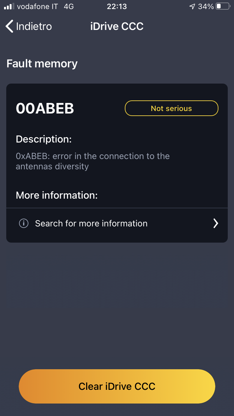

Informazione su errore 00ABEB
Ciao a tutti qualcuno sa cosa vuol dire questo errore? È mica perche non monto l’antenna originale?
Diversità di antenna...ci sono due antenne fisicamente posizionate in posti diversi (tetto e lunotto termico  per esempio).
Il sistema poi sceglie il segnale migliore tra i due disponibili...e nei sistemi più complessi la scelta oltre che sull'intensità è basata sulla qualità del segnale demodulato (quindi oltre che l'antenna anche il demodulatore è doppio, uno per antenna).
Credo che l'allarme significhi che uno dei due segnali manchi proprio, il codice potrebbe pure indicare quale dei due.
