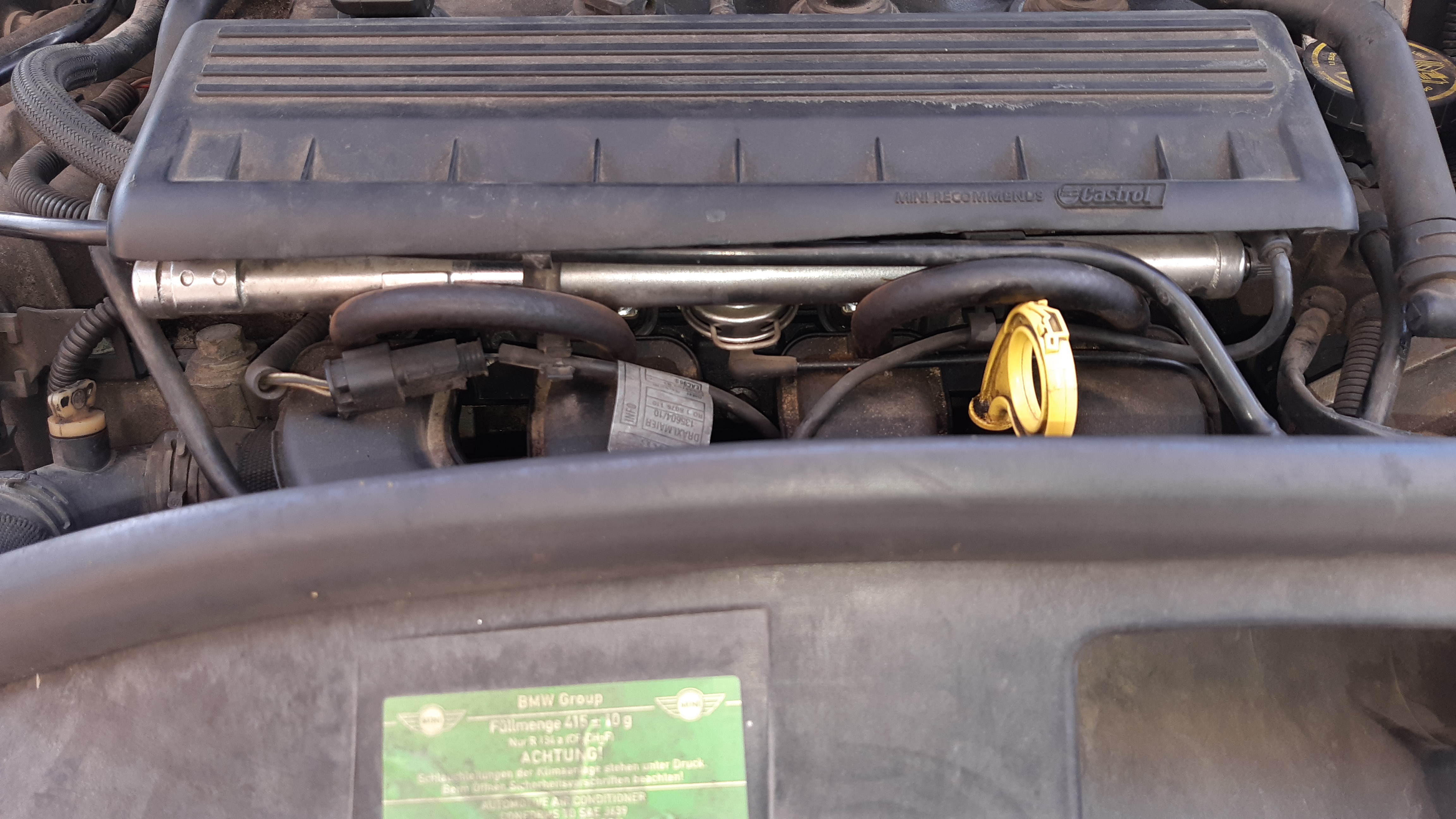

Secondo voi era a gas?
Il mecc mi ha detto che quei due tubicini ad arco indicano che prima c'era l'impianto a gas, me lo confermate anche voi?
A libretto non si notava niente, forse perché chi me l'ha venduta ha attaccato le revisioni fatte da lui sopra quella fatta al momento del montaggio del gas.
si il fatto che la copertura sia stata tagliata e ci siano dei fori sull'aspirazione fa pensare ad un impianto gpl...
solitamente se l'impianto viene montato a norma c'è un timbro di chi ha fatto il lavoro e un'adesivo con i dati dell'impianto, ma se dici che l'ultima revisione è attaccata su un altro adesivo potrebbe essere che avendolo tolto lo han coperto.
Tremo per le eventuali conseguenze....
Come motore è molto robusto
gli impianti a gas seccano un po' valvole e elementi di aspirazione e scarico, ma solo se si usa sempre e solo quel sistema
unica cosa che modificherei è il tappare singolarmente le vecchie dedi nell'aspirazione o cambiare il collettore
