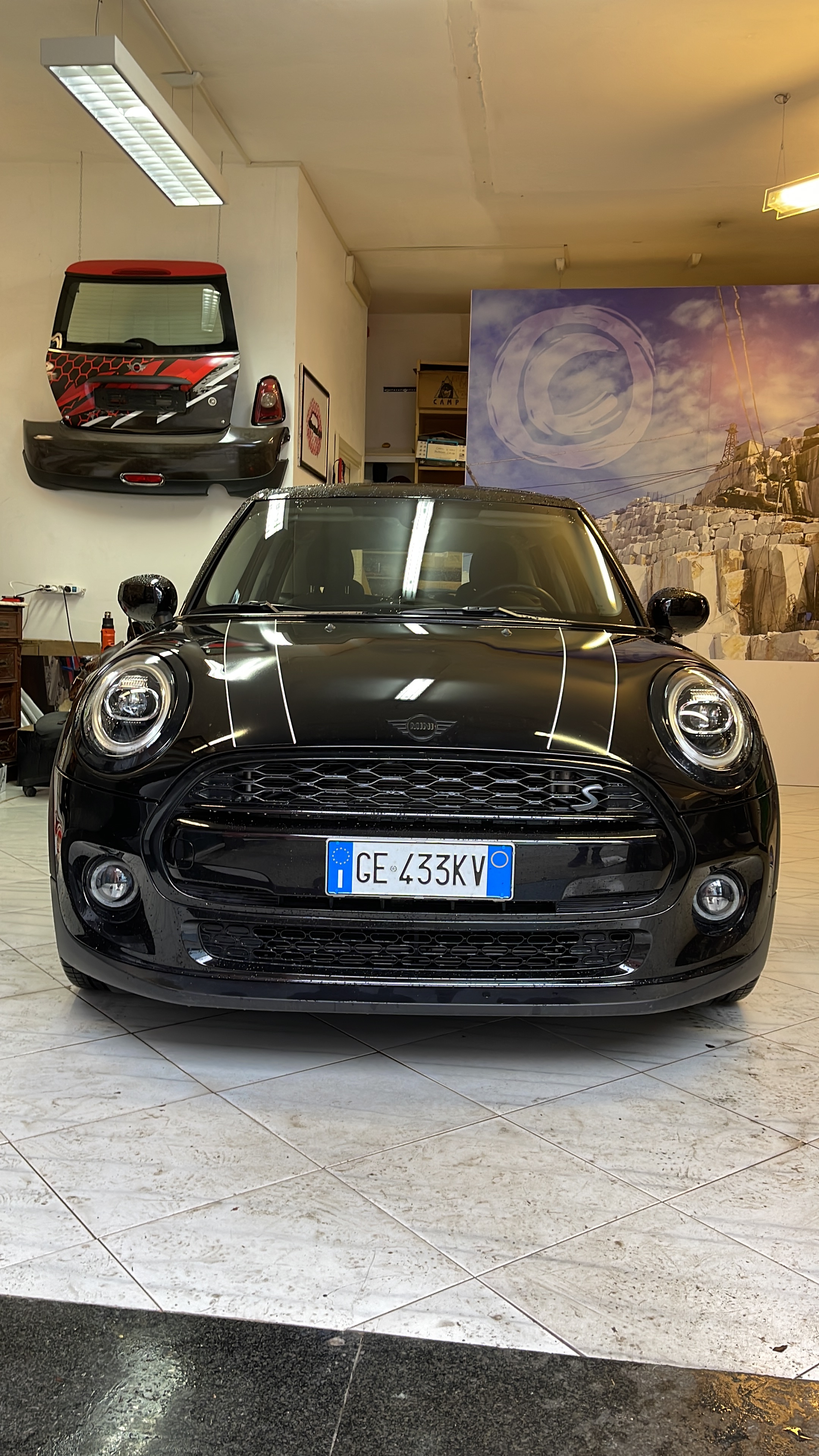

FedeVan Inviato 18 Dicembre 2021 Segnala Condividi Inviato 18 Dicembre 2021 Per chi ha seguito i miei vari step , ho un piccolo aggiornamento in più da farvi vedere ! Ora mi manca solo il wrap della s. ho cambiato le classiche side scuttles con le nuove LIC2 cooper s piano black : 63175a204e5/6 (Costo 105€ presso centro bmw/mini) Per poterlo fare su Mini pre LCI2 serve Vgate iCarpro Bluetooth su Amazon (costo 25.99€) e l’app di coding BIMMERCODE (costo 39.99€) andando su impostazioni Body control e poi su side turn signal cambiando impostazione su ATTIVO . Mentre su mini LCI2 non serve . Prossimo step ? Cerchi ovviamente 1 Link al commento Condividi su altri siti Altre opzioni di condivisione...
