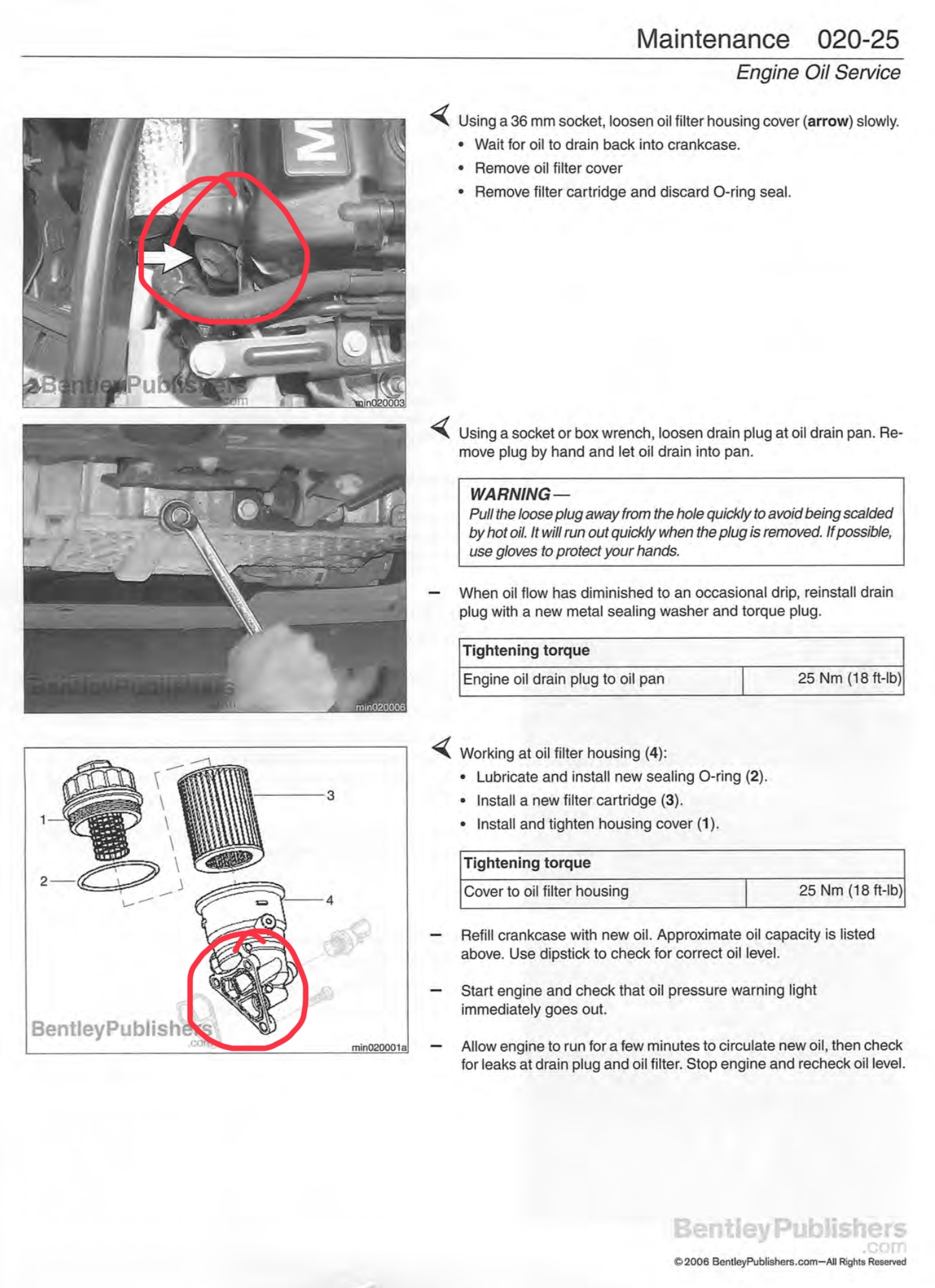

Ciao,
il filtro ha la copertura in alluminio come da foto in alto , si deve svitare per forza con la chiave da 36mm, la mia paura è che esercitando troppa pressione, considera che lo abbiamo forzato parecchio anche con leve molto lunghe, si spacchi l’attacco non al blocco  motore, quello cerchiato in basso in rosso nella foto di seguito
