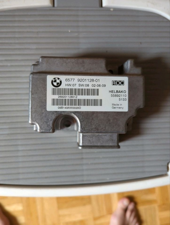

si è rotta la centralina anti ribaltamento, senza che facessi nulla di strano, nessun colpo.
Il meccanico dice che va sostituita (è l’unico errore che da il controller) e costa 400 e passa da canale ufficiale.
Così ne ho preso una usata, il meccanico dice che va bene ma bisogna riprogrammarla.
Chiedo quindi, essendo un sensore standard bmw è vero che va riprogrammata per ogni auto?
non ho la speranza che basti sostituire quella difettosa con questa?
nota: foto esempio
MINI R57 2012

mi sento di dire che come quasi tutte le centraline debba essere indottrinata per esser riconosciuta dalla tua auto, ma sentiamo anche altri pareri.
grazie a tutti, vado farla riprog (140 euro)
la foto l’ho presa qua dal forum dove c”era un bel post a riguardo
