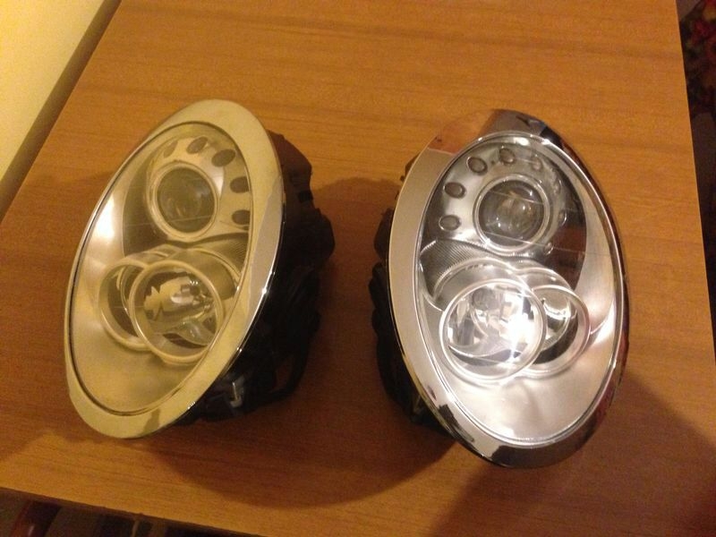

Albert clubman soho Utente forum Inviato 6 Maggio 201412 anni Author stats Vuol dire che non sono originali..
Austin92 Socio 2015 Inviato 6 Maggio 201412 anni Author stats :huh: Scusa ma dove li hai acquistati ? E' la prima volta che vedo dei fari del genere
MiniCS Utente forum Inviato 6 Maggio 201412 anni Author stats Vuol dire che non sono originali.. perfetto ma anche i non originali magneti marelli o bosch hanno i lavafari.. mai visti così ci vorrei montare i miei lavafari con il mio vetro dei pre rest ma mi sa che non si puo cmq sti c**** tanto li faccio total black ...mai vista na cosa del genere
MiniCS Utente forum Inviato 6 Maggio 201412 anni Author stats :huh: Scusa ma dove li hai acquistati ? E' la prima volta che vedo dei fari del genere Anche per me è la prima volta Austin pagati a dovere su subito ma da una persona inaffidabile cmq ora come ora posso dire che lavafari o non fanno sempre la loro porca figura ma volevo solo capire che fari ho acquistato :)
Austin92 Socio 2015 Inviato 6 Maggio 201412 anni Author stats Si esteticamente sono identici agli xenon rest ! Secondo me sono gli originali ma con il vetro dei fari alogeni come hai detto te !
MiniCS Utente forum Inviato 6 Maggio 201412 anni Author stats si a questo punto è l unica cosa che posso pensare.. anche perchè gli xenon devono avere i lavafari per legge
Albert clubman soho Utente forum Inviato 6 Maggio 201412 anni Author stats Ma il venditore per cosa te li ha spacciati?
enea86 Socio 2021 Inviato 6 Maggio 201412 anni Author stats ahah saranno illegali o strani/insoliti.. ma sono ancora più belli e puliti senza lavafari!
Donniedarko2 Utente forum Inviato 6 Maggio 201412 anni Author stats li abbiamo sputtanati sul gruppo fb tempo fa e ci siamo promessi tutti di segnalarli come oggetto non originale. sono degli alogeni a cui è stata montata la lente morimoto o cose del genere spero per te che li hai pagati una cazzata..
saliac91 Utente forum Inviato 6 Maggio 201412 anni Author stats non sono alogeni modificati,hanno le centraline originali su gli attacchi original del corpo faro e gli alogeni non hanno tali alloggiamenti ne tantomeno la morimoto fa centraline originali,in più i fari sono provvisti degli sportellini per far entrare i cablaggi delle centraline all interno del faro ,cosa che non hanno gli alogeni...secondo me hanno semplicemente sostituito le cornici degli xenon con quelle degli alogeni insieme alle calotte interne e ai plexiglass che sono chiaramente alogeni...magari in seguito ad un sinistro(magari si erano sfondati i vetri) hanno creato questo ibrido prendendo ricambi da fari alogeni ben meno costosi degli xenon..
MiniCS Utente forum Inviato 6 Maggio 201412 anni Author stats non sono alogeni modificati,hanno le centraline originali su gli attacchi original del corpo faro e gli alogeni non hanno tali alloggiamenti ne tantomeno la morimoto fa centraline originali,in più i fari sono provvisti degli sportellini per far entrare i cablaggi delle centraline all interno del faro ,cosa che non hanno gli alogeni...secondo me hanno semplicemente sostituito le cornici degli xenon con quelle degli alogeni insieme alle calotte interne e ai plexiglass che sono chiaramente alogeni...magari in seguito ad un sinistro(magari si erano sfondati i vetri) hanno creato questo ibrido prendendo ricambi da fari alogeni ben meno costosi degli xenon.. quoto anch io ho trovato tracce di silicone sul bordo
MiniCS Utente forum Inviato 6 Maggio 201412 anni Author stats Ma il venditore per cosa te li ha spacciati? Albert il venditore li ha spacciati per xenon originali ma senza lavafari e gli ho chiesto hanno li alloggi per i lavafari e lui mi ha risposto si li ho presi pensando di poterci mettere i miei pre rest
MiniCS Utente forum Inviato 6 Maggio 201412 anni Author stats li abbiamo sputtanati sul gruppo fb tempo fa e ci siamo promessi tutti di segnalarli come oggetto non originale. sono degli alogeni a cui è stata montata la lente morimoto o cose del genere spero per te che li hai pagati una cazzata.. Li ho pagati 400
MiniCS Utente forum Inviato 6 Maggio 201412 anni Author stats lo penso anch io posterò una foto appena li farò total black ahah saranno illegali o strani/insoliti.. ma sono ancora più belli e puliti senza lavafari
MiniCS Utente forum Inviato 6 Maggio 201412 anni Author stats li abbiamo sputtanati sul gruppo fb tempo fa e ci siamo promessi tutti di segnalarli come oggetto non originale. sono degli alogeni a cui è stata montata la lente morimoto o cose del genere spero per te che li hai pagati una cazzata.. Ecco la lente morimoto in fondo alla pagina mito sfatato http://forums.bimmerforums.com/forum/showthread.php?1715879-2006-Mini-Cooper-Headlight-Retro-Fit-Morimoto-Mini-H1-s
Donniedarko2 Utente forum Inviato 6 Maggio 201412 anni Author stats io li ributterei indietro a pedate....rifatti avere i soldi indietro a 400 li trovi ORIGINALI!
Albert clubman soho Utente forum Inviato 7 Maggio 201412 anni Author stats 400 è tanto per una cosa del genere.. Lascia stare non tenertelj..
MiniCS Utente forum Inviato 7 Maggio 201412 anni Author stats Ragazzi non diciamo cacate solo perché hanno il vetro non sagomato ci parlate voi con il venditore che manco risponde?
Austin92 Socio 2015 Inviato 7 Maggio 201412 anni Author stats Fai mettere il vetro dei tuoi xenon pre rest con il lavafaro e sei a posto... Dato che comunque li devi aprirli per farli neri tanto vale cambiare anche il vetro!
ivan! Utente forum Inviato 8 Maggio 201412 anni Author stats non so se riuscira' a aprirli anno un mastrice molto duro i pre rest
