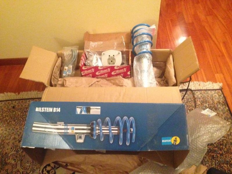

MassiMINI89 Socio 2015 Inviato 27 Gennaio 201511 anni Author stats cavolo il b14 e le piastre che roba buona….!
GattoDelleNevi Socio 2016 Inviato 27 Gennaio 201511 anni Author stats Grandissimo albert! Fammi sapere poi come ti trovi, intendo come confort :)
Gutter Utente forum Inviato 27 Gennaio 201511 anni Author stats Grande Albert...li ho appena montati anche io. Fammi sapere come li regoli...è un po' strano come assetto.
Albert clubman soho Utente forum Inviato 28 Gennaio 201511 anni Author stats cavolo il b14 e le piastre che roba buona….! sotto la clubby solo robbba bbbuona :P

Albert clubman soho Utente forum Inviato 28 Gennaio 201511 anni Author stats Ottimo.... bravo Albert! grazie simone ;) te ti trovi bene in questa configurazione?? Grande Albert...li ho appena montati anche io. Fammi sapere come li regoli...è un po' strano come assetto. che difficoltà c'è nel regolarli? comunque io li porterò da cappelli a Milano a far montare..

Gutter Utente forum Inviato 28 Gennaio 201511 anni Author stats esempio: se lo regoli a metà ghiera sia anteriore che posteriore, ti troverai con l'anteriore basso e il posteriore con l'altezza praticamente originale. Per avere altezze omogenee si deve mettere l'anteriore al minimo dell'abbassamento e il posteriore al max. in poche parole più di 3,5-4cm non scendi. spero di essere stato chiaro.
zaro Socio 2024 Inviato 28 Gennaio 201511 anni Author stats Hai fatto bene a prendere anche le piastre, secondo me sono d'obbligo poi mi dirai... vedrai come ti diverti :-)
Albert clubman soho Utente forum Inviato 29 Gennaio 201511 anni Author stats Proverò a chiedere quando lo farò montare! Comunque io volevo stare sul -4 max -4,5 :)

Calimero cattivo Utente forum Inviato 29 Gennaio 201511 anni Author stats Io per ora ho solo i B14 ed è stabilissima, in futuro metterò anche le piastre camber....nel frattempo ti lascio fare da cavia ;) attendo pareri, e magari una pistata assieme.... ;)
