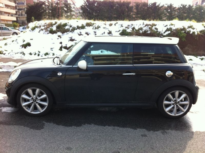

Molle EIBACH

Come ti trovi con le sole molle?!
Sinceramente Kry leggendo qui sul forum i vari post ho avuto paura a metterli e invece usandola in strada e non in pista...ovvio...lo consiglierei ad occhi chiusi.il confort non è cambiato assolutamente ma in curva è piu precisa anche dando gas tiene piu la corda mentre prima un po tendeva ad allargarle...quello che voglio dirti è che sicuramente un assetto completo sarà meglio ma se non vai in pista le sole molle vanno alla grande ricevendo comunque quei benefici che i limiti stradali non ti permetterebbero di oltrepassare.
Link al commento
sembra sia più alta della mia con le molle almeno sembra a vederla cosi o_O forse le eibach abbassano meno delle MQ? :)
si le eibach agbbassa di 3 cm mentre le MQ 3,5...

aggiungo che per fare un buon lavoro non bisogna solo mettere le molle e basta...io ho rifatto equilibrature convergenza e riportata campanatura coi valori forniti da bmw.

con i tuoi soldi xò ahahahahahah.. comunque sono perfette la abbassano ma non fino a farla risultare tamarra

be la mini abbassata è sempre piu' bella, almeno nn ha piu' quell'effetto ''countryman''...hahahah grande fabio!!!!!!!!!!!
e poi credimi Lù il confort è rimasto invariato...certo come ho gia detto sicuramente l'assetto completo è migliore ma come compromesso estetico io lo consiglio assolutamente.
