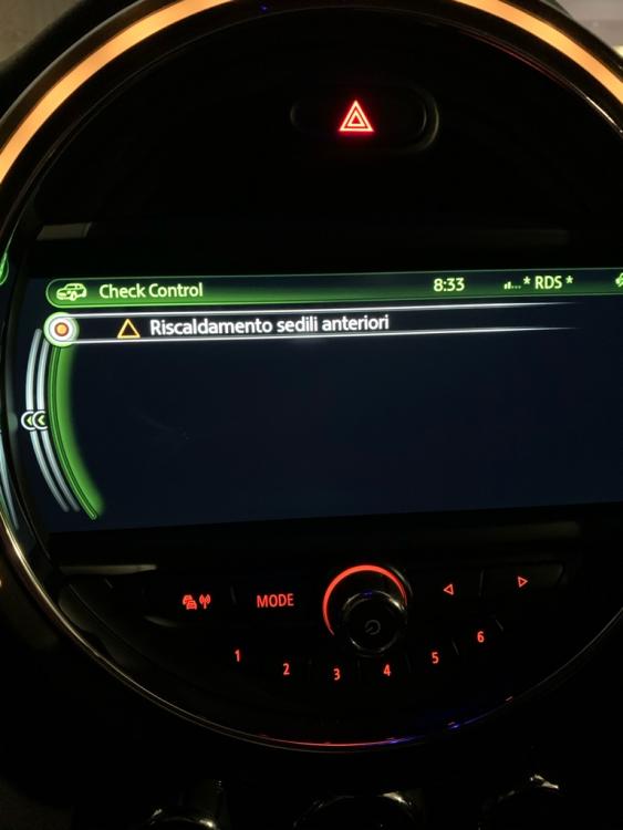

Biobio73 Inviato 3 Gennaio 2020 Autore Segnala Condividi Inviato 3 Gennaio 2020 Forse un "aggiornamento" OTA (on the air) del software ? Ma non dovrebbe essere... c'entra forse il nuovo anno 2020 ? P.S.: cosa è la ventilazione dei sedili ? A dire il vero, controllando meglio il messaggio è relativo ai sedili riscaldati che non ho: Link al commento Condividi su altri siti Altre opzioni di condivisione...
