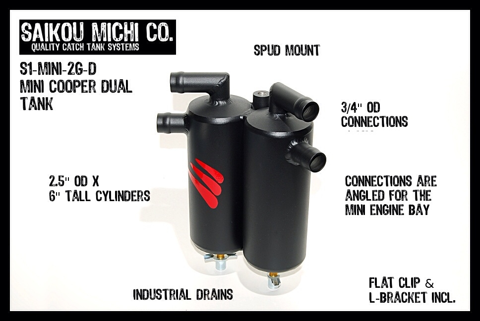

  2. Vedendo gli schemi inviati da saikoumichi gli attacchi dei tubi alla vaschetta doppia sono di 3/4 di pollice quindi circa 19mm quindi ci dovrebbero andare tubi da 20mm..penso! E vedendo la foto sembra che vanno bene anche x gli attacchi al motore lato guida! L'unica giunta che fa è quella lato passeggero in alto perché sembra piu grande l'attacco!
  3. Qua sembra montato direttamente con tubi in silicone senza giunture ne niente!!
  4. Quando mi arriva e smonto tutto x montare la vaschetta vi faccio sapere il diametro dei tubi,lunghezza e tutto!! E se è possibile evitare la giunzione in rame,ma penso proprio di si!!
  5. In questi giorni mi son letto 20000 articoli e forum stranieri x capire come cavolo montare queste vaschette e quale scegliere!! :)
  6. Eccolo!! Qua questo ragazzo oltre a far vedere le varie modifiche spiega come montare l'oil catch can doppio!! http://www.totalmini.com/forum/30-2006-2014-2nd-generation/417-minians-dirty-red-s.html
  7. Alla fine ho ordinato quella doppia di saikoumichi! Ne hanno sviluppata una apposta x mini su richiesta del club inglese totalMini.com,con gli attacchi precisi per i tubi della mini! 145$+45$di spedizione..praticamente poco meno di 140! Gli ho chiesto se invece che nera me la vernicia in british racing green ma non so se me la fa! :)
