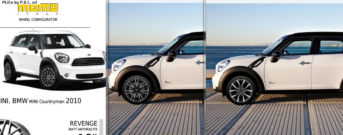

ciao, oggi il concessionario mi ha chiamato.... mi ha detto che la macchina arriverà molto prima del previsto...... ora mi tocca prendere una decisione sui cerchi e gomme. sono indeciso trai i 3 cerchi che vedete nell'immagine allegata, la misura sicuramente 18 se non erro le gomme su quel cerchio dovrebbero essere le 225/45/18 pensavo di montare delle termiche che andassero bene tutto l'anno.- "mini" ordinata...
