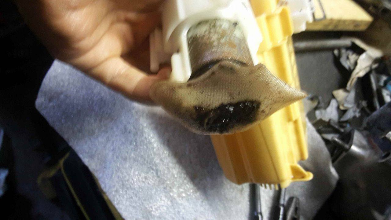

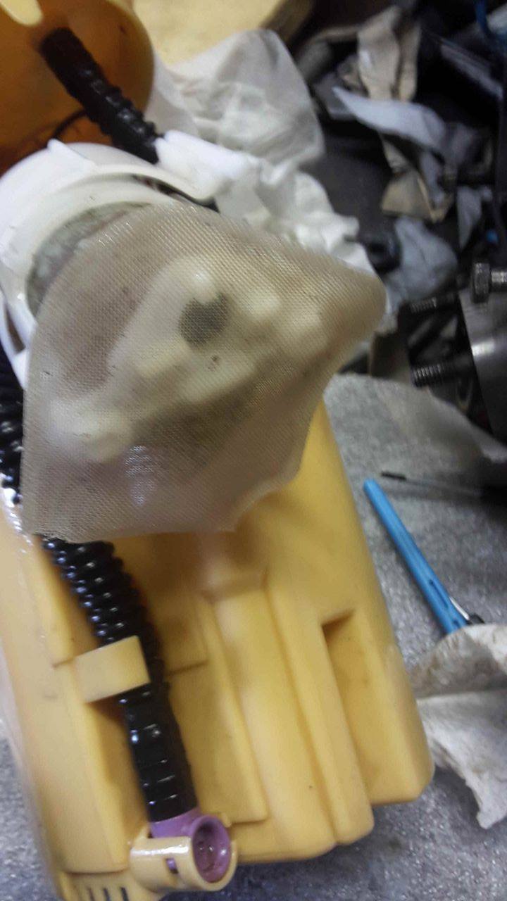

    Buonasera ragazzi, è da qualche mese che la mia mini cooper sd r56 ha iniziato ad avere qualche problemino per i primi chilometri dopo l accensione... Dopo le accensioni a freddo, nei primi chilometri, quando vado a dare gas dopo frenate o dopo curve mi si accende la spia generica motore di colore giallo, illuminata a metà... appena si accende mi dimezza la potenza del motore, però se spengo, stacco la chiave e riaccendo torna tutto regolare e delle volte si spegne anche il motore... questa cosa succede per un massimo di 3 volte senza far singhiozzare o strattonare il motore e poi come si scalda abbastanza, mi faccio 100-200 km regolarmente tirando anche le marce al massimo e raggiungendo velocità elevate. Le prime volte ipotizzavo la presenza di acqua nel serbatoio finchè un bel giorno, nonostante ha solo 17mila km e sta ancora in garanzia per un anno, mi sono messo in testa di controllare il serbatoio dalla pompa che sta sotto il sedile posteriore... il serbatoio era pulito, pero la pompa aveva il filtrante intasatissimo con melma appiccicosa nera e quindi mi sono rimboccato le maniche e l ho pulito (allego foto). Dopo la pulizia ho notate prestazioni migliori ai bassi anche senza tasto sport inserito, però il problema è riapparso e con l aiuto dell utente PIPPOMACCACCO, che è stato molto disponibile, abbiamo fatto la diagnosi riscontrando gli errori 4560 e 4570. Per qualche giorno non si è manifestata, però per scrupolo, ragionandoci sopra, abbiamo valutato il cambio filtro gasolio perchè vedendo una pompa così sporca, si da per scontato che anche il filtro non stia nel migliore dei modi ed infatti qualche giorno fa ho sostituito pure il filtro, riscontrando molta sporcizia sul vecchio che ho tagliato a metà per mia curiosità. Appena messo il nuovo (originale BMW) vado a provarla e si accende una volta quindi spengo, riaccendo e non compare più per i successivi 30 km e quindi ipotizzo una bolla d aria rimasta nell impianto. Oggi vado a riprenderla e come faccio una curva e inizio una piccola salita, si accende e dimezza la potenza, siccome stavo in un puntaccio, invece di spengere e riaccendere, cerco di uscirne fuori dando ancora gas ma il motore si spenge completamente, provo a riaccenderlo senza staccare la chiave e non riparte, invece staccando la chiave si riaccende regolarmente e riprende ad andare bene per vari km... Quindi, come ho detto sopra, lo fa solo per i primi km a freddo e poi va che è una meraviglia. Per scrupolo abbiamo rifatto un altra diagnosi e gli errori sono sempre 4560 e 4570 che stavolta non abbiamo cancellato perchè se decido di portarla in BMW a loro risulterà più facile individuare il problema. Tutto questo è iniziato da quando ho smesso di prenderla tutti i giorni per problemi col lavoro, mentre prima che la prendevo sempre facendo 100-120km al giorno questo problema non si manifestava. Ora sono indeciso se rischiarmela e prendere una pompa serbatoio nuova o portarla direttamente in BMW dove mi bastoneranno con i prezzi e quasi sicuramente non faranno rientrare l intervento in garanzia. Ho ipotizzato la sostituzione della pompa in quanto i problemi di bassa pressione possono essere causati dalla pompa stessa che per un po di tempo, a causa di qualche benzinaio ladrone, ha lavorato sotto sforzo a causa delle impurità e si sia un pò usurata avendo difficoltà a garantire la giusta pressione a freddo, però ho pure il timore che sostituendola non risolvo!!! Mi affido a voi :-)
