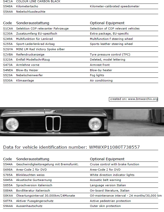

    Ciao a tutti, allora niente da fare! Lo start&stop non lo ho (foto), mi sono letto il libretto da capo a piedi e non dice nulla di quella segnalazione che mi esce sul cruscotto....ho provato a premere la frizione quando si spegne ma non si riaccende. Devo riperdere la levetta di accensione. Non so che dire, non mi resta che aspettare info dall'officina...... Secondo me c'è un casino a livello software, e nello specifico nella gestione del minimo.... C....o!!! Grazie per le risposte
