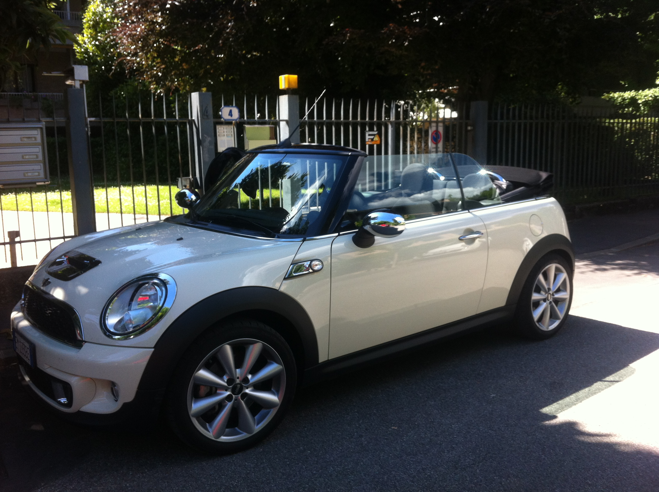

  1. mi hanno ridato l'auto per qualche giorno..entro mercoledi mi fanno sapere le news da Monaco... o la mandano su o viene qui un tecnico a verificare... in realta oggi non ho sentito piu questo singhiozzo..nel frattempo mi hanno montat le gomme da neve (sempre sui miei cerchi che a detta loro sarebbero ovalizzati e dunque mi avrebbero ovalizzato le mie gomme estive e quindi poteva dipendere da quello).. ammetto che oggi sembra che non ci sia piu ... ma mi sembra davvero inverosimile dipendesse dai cerchi no?? lo avrebbe dovuto fare a qualunque velocita (bassa s'intende) e qualunque marcia anche seconda e prima no?! a meno che tocchignando di qua e di la a caso (hanno verificato gia pompa iniezione turbina etc...) non abbiano davvero involontariamente sistemato il problema... NON SO CHE PENSARE....
  2. si era mappata ma ovviamente per prima cosa hanno ripristinato centralina motore e cambio (sono due diverse) ma non hanno risolto nulla
  3. Buognirono a tutti, premetto che la mia macchina è ferma in concessionario ufficiale MINI BMW ormai da un mese e mezzo perchè non sanno quale sia il problema e non riescono a risolverlo. Questi i fatti. Da un giorno all'altro l'auto ha iniziato a singhiozzare (o come dicono in officina a seghettare) tra i 1.800 e i 2.000 giri a marcia inserita prevalentemente in seconda e terza ad una velocita di circa 50 km all'ora... la sensazione è quella di una macchina scarburata...non so se rendo l'idea.. fastidiosissimo!!!!! lo fa sia a caldo che a freddo. come già detto l'auto è entrata e uscita dall'officina con scuse di ogni genere nonchè conto presentato per 700 euro (regolarmente pagati) non si sa per cosa...per i tentativi...andatia vuoto!!!! hanno controllato iniezone, cambio, motore, ammortizzatori, sospensioni, cerchi, centraline (ripristinate con ulteriore perdita di mappatura che avevo fatto fare a milano da Romeo Ferraris..e via altra spesa) etc etc... sono persino riusciti a dirmi che devo usare la 98 ottani e che probabilmente un cerchio è ovalizzato?!?!?!? hanno aperto un caso cd Puma ma ancora nulla...ora dicono che si stanno interfacciando con Monaco per capire se portarla su o se far scendere un altro tecnico bmq... la macchina ha 30.000 km e quindi è praticamente nuova anche se in realta è del 2012 ma con prolungamento garanzia.. Volevo sapere se a qualcuno di voi ha riscontrato un problema simile al mio. grazie mille
  4. buongiorno a tutti, sono Martina ..e ho un discreto bisogno di aiuto per la mia piccolina...
