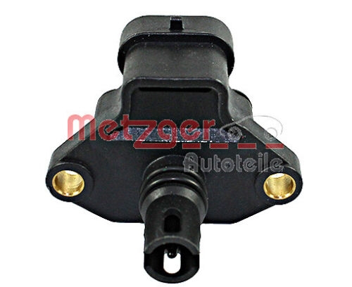

  3. Salve oggi ho cambiato i sensori in questione: - Uno attaccato vicino alla ventola sotto l'ic (Attaccato ai collettori d'aspirazione per intenderci) che misura la PRESSIONE dell'aria in aspirazione. - L'altro è "dopo" l'aspirazione cioè appena dietro l'ic lo vedi (a fianco dell'airbox proprio dove c'è lo spinotto della sonda lambda): questo sensore misura la temperatura dell'aria aspirata. Prima sonda lambda nuova e filtro benzina ed olio nuovi. Il problema persiste, inoltre col obd abbiamo notato che il problema sparisce una volta raggiunti i 40 gradi della temperatura del refrigerante ed inoltre staccando il sensore attaccato ai collettori di aspirazione(codice sensore originale 12 14 0 872 679) il problema sparisce. Cosa posso provare altro?

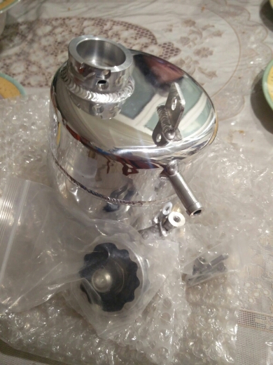

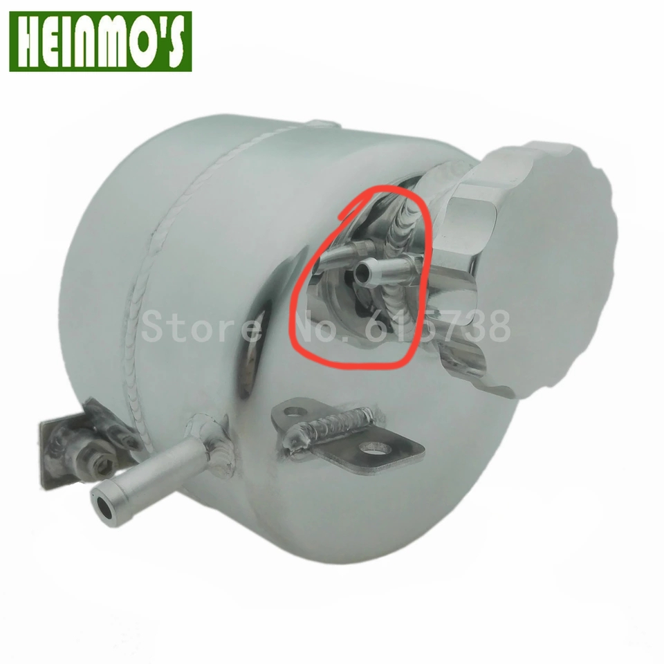

    Vaschetta liquido in alluminio
    Ho acquistato questa vaschetta in alluminio per la mia r53. Vorrei sapere ma questo sfiato/buco (vedi nella foto) a cosa serve? Se lo lascio così non uscirebbe il liquido da Li,oppure serve per sfiatare? Sennò lo tappo se non serve a nulla.
