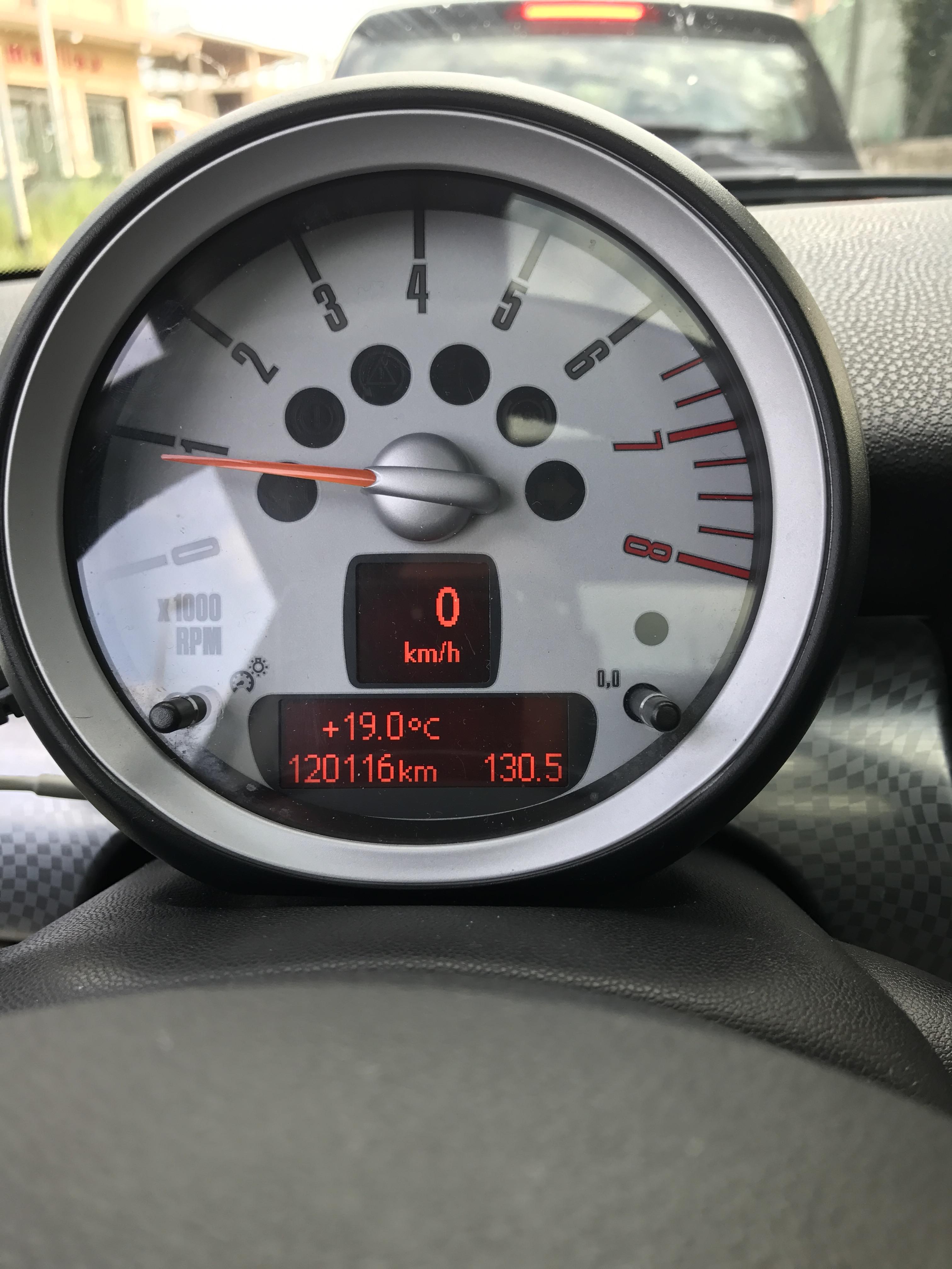

    Buonasera a tutti ho un problema con la mini Cooper S pre-lci praticamente a caldo Nel traffico a volte i giri si alzano come la foto che allego ogni tanto esce la spia di perdita potenza nel motore ma spegnendo e riaccendendo la macchina sparisce e non si ripresenta è già capitato a qualcuno ?...qualche sensore?
  3. ho avuto tempo fa il tuo stesso identico problema solo che la mia fumava azzurro dallo scarico in accelerazione e a folle se acceleravo sputava schizzi d'olio...per vedere se sono effettivamente schizzi di olio metti un panno o un fazzoletto davanti lo scarico e accelera se vedi gli schizzi sono le fasce usurate....prova anche a tenerla al minimo per un po e poi acceleri se vedi che ti fumerà azzurro sono anche i guidavalvole andati e dovrai rifare tutto. Io ora ho risolto sostituendo pistoni, fasce, bronzine, valvole e guidavalvole ho percorso 3000km e si è mangiata 0,2kg di olio

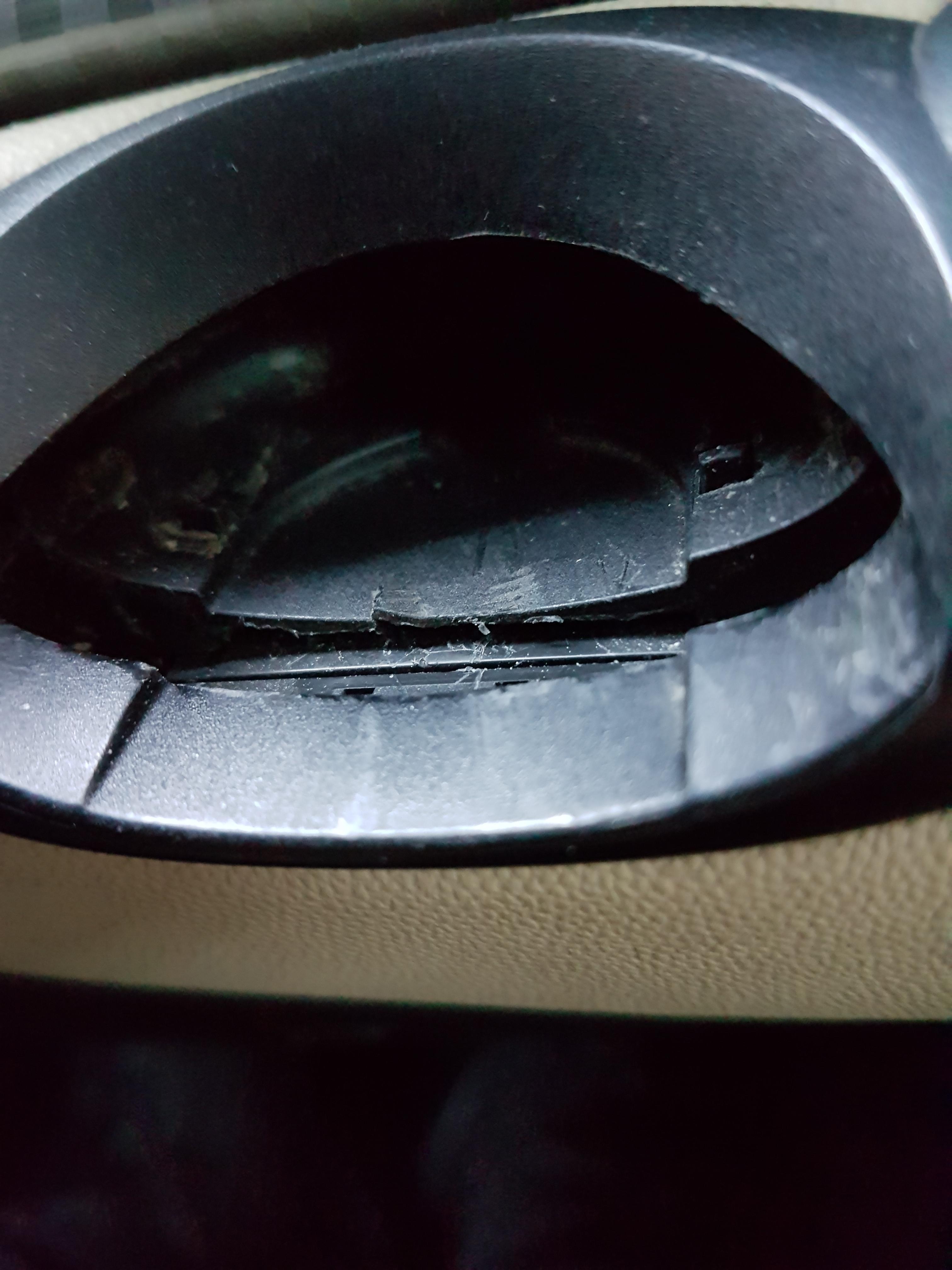

  12. Jordan0302 ha risposto a Jordan0302 nella discussione Motore
    Magicamente è tutto tornato funzionante unica cosa il blocco interno è rimasto bloccato a chiave inserita anche se la chiave esce fuori consigli sullo sblocco?
  13. Jordan0302 ha pubblicato una discussione in Motore
    Buonasera a tutti oggi come tutti i giorni salgo in macchina per andare a fare delle commissioni inserisco la chiave nel quadro premo la frizione e si spegne tutto con un rumore di un relè che stacca risultato: quadro morto chiave bloccata nel cruscotto mini inazionabile. Cosa può essere successo?
