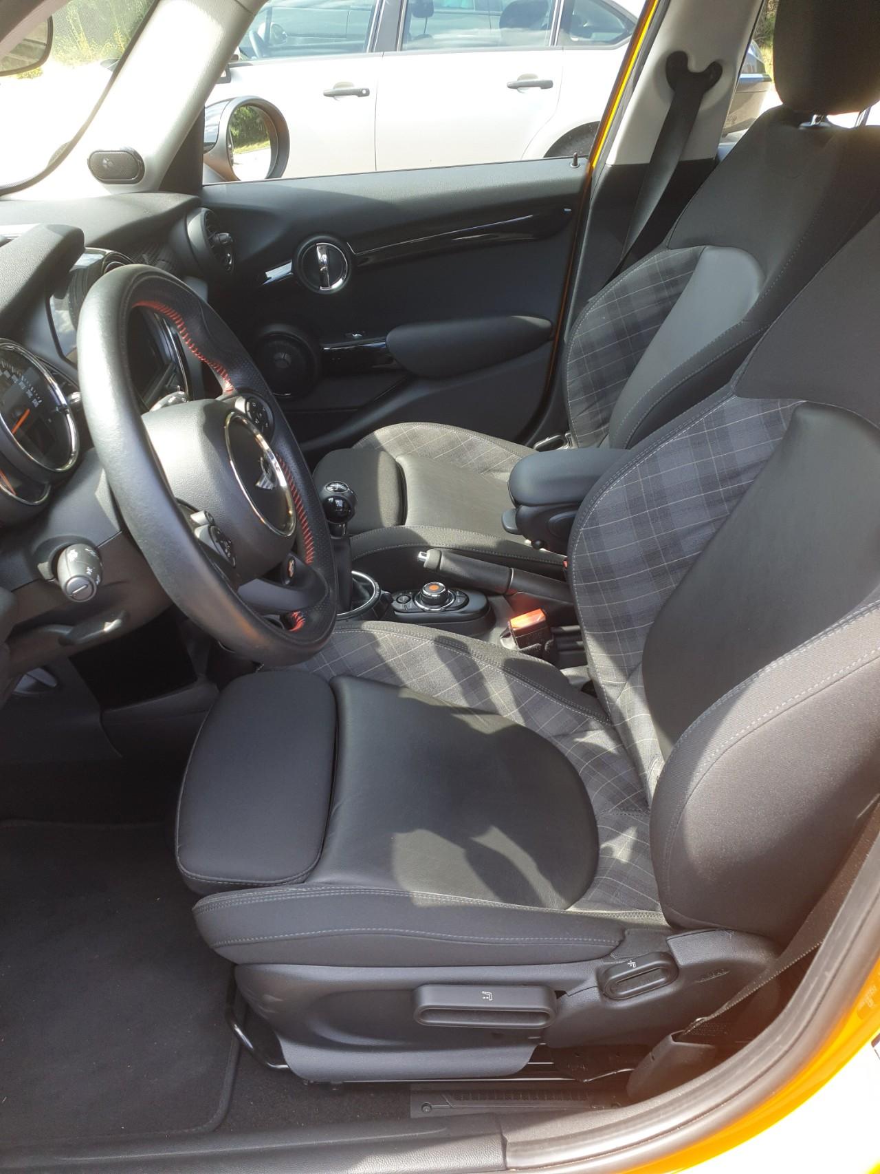

  5. Internamente e' come le altre ...impianto bose ...nav...guida adattiva..mi sono pentito solo di non aver configurato vetri oscurati e rivestimento cielo tutto scuro.

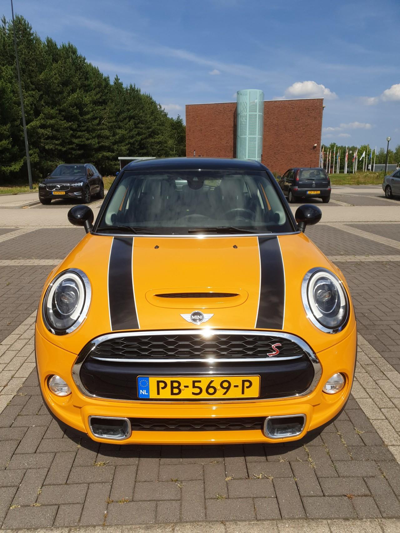

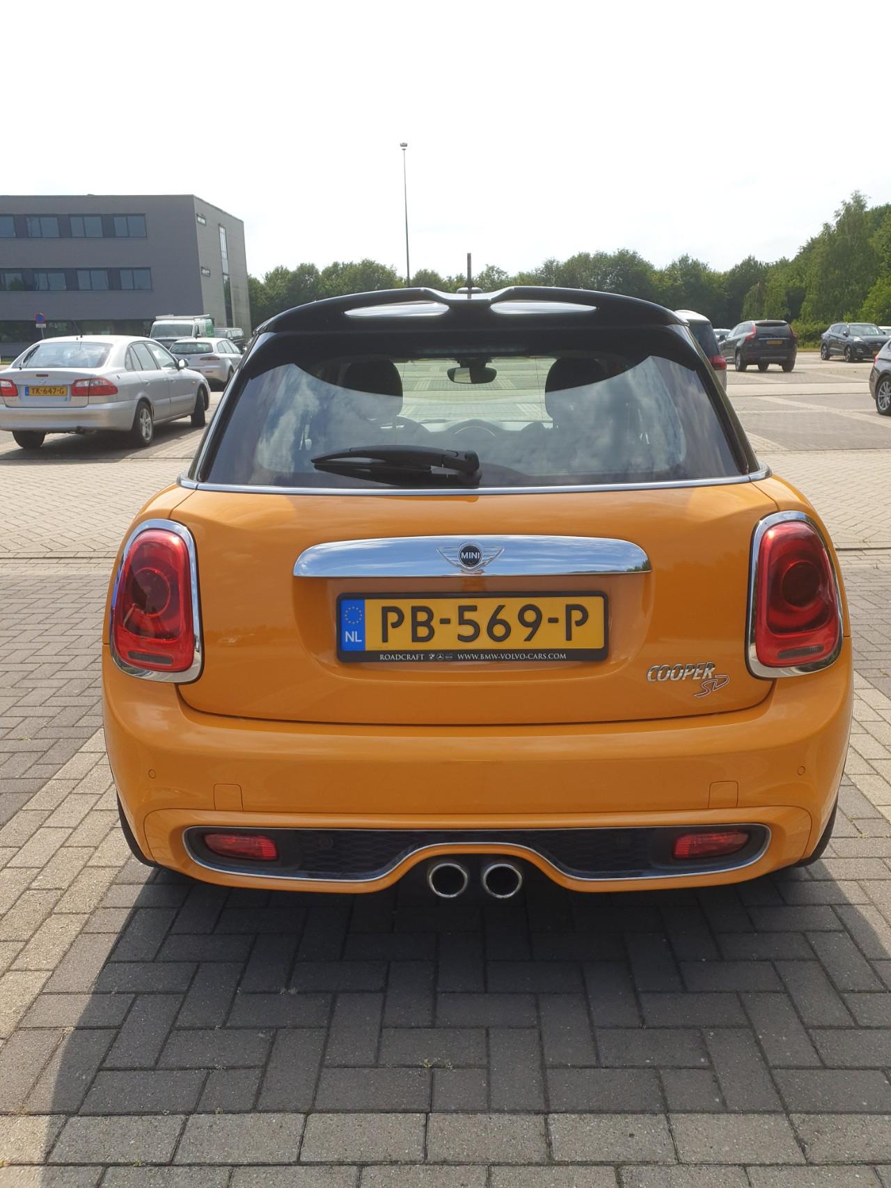

  8. Salve a tutti, mi chiamo Silvio ...possessore di una splendida Mini Cooper SD colore Vulcan Orange. Non fate caso alla targa ...sono momentaneamente in Olanda per motivi di lavoro. Ho intenzione di montare fari posteriori Union Jack....avrei bisogno di qualche consiglio su come codificare la centralina dopo installazione fari. Felice di far parte di questa nuova famiglia....un saluto a tutti.
