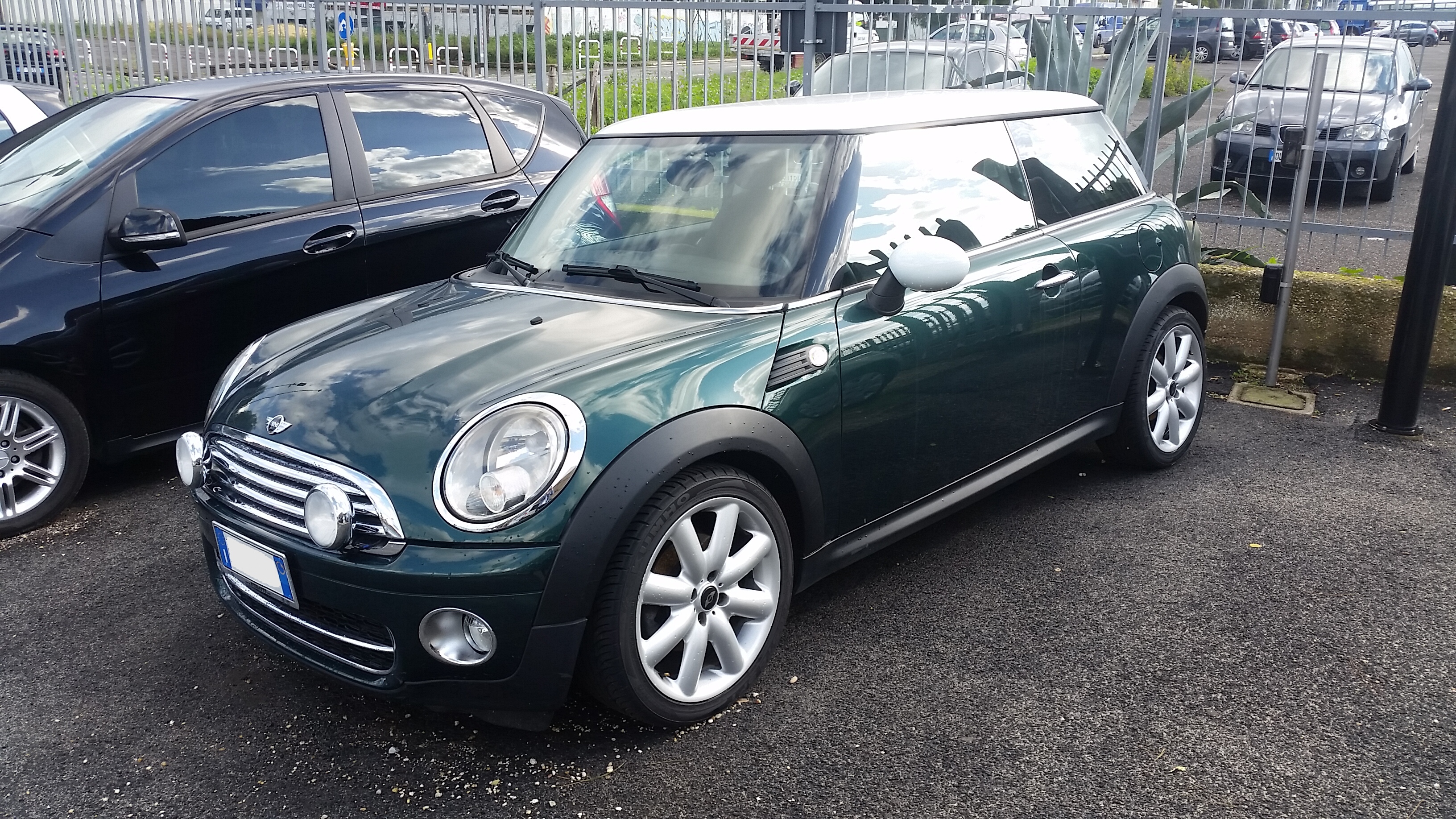

    Salve a tutti mi chiamo Alessandro e sono il proprietario di una Mini Cooper D R56 del 2008.
  5. Asier ha pubblicato una discussione in Motore
    Buongiorno a tutti sono un nuovo iscritto, mi chiamo Alessandro e sono di Roma. Ho acquistato a novembre del 2016 una Mini Cooper D R56 del 2008 con 80.000 km. Anche se la macchina sembrava stesse bene si è rivelata pieni di pezzi da sostituire come ammortizzatori, iniettori, i collettori di aspirazione ect. più i normali lavori di manutenzione come pasticche, dischi e filtro dell' olio. Ora nonostante tutti questi lavori c'è un problema che ne io ne il mio meccanico di fiducia riusciamo a risolvere, ovvero che la turbina (che a detta del rivenditore era appena stata cambiata dal' ex proprietario ed effettivamente sembrerebbe nuova) non si attiva sempre, ovvero, quando la macchina è a freddo la turbina sembra funzionare perfettamente ma successivamente dopo aver camminato per un po non la sento più attaccare finchè appunto non si raffredda di nuovo. Vorrei gentilmente un vostro parere in quanto non so davvero cosa possa causare questo problema.
