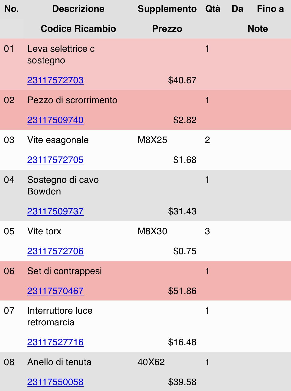

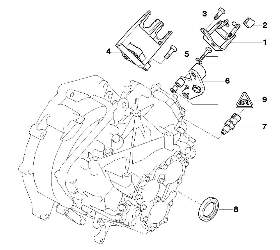

  6. Ieri mi sono procurato il leveraggio in uno sfascio alla modica cifra di 10€, le boccole sembrano buone, ma per sicurezza avendo il pezzo in mano vorrei provare a cercare le boccole nuove.. mi sai dire in che tipo di negozi le vendono? Tipo autoricambi, ferramenta, o altro?

  8. Guardando online non trovo in vendita le boccole singolarmente.. ho trovato solo i leveraggi completi e a prezzi assurdi tipo 70 uno e intorno ai 100 l’altro.. possibile che nessuno abbia qualche info utile..?
  9. Qualcuno ha avuto un problema simile? Ho trovato questo schema, i ricambi che devo sostituire dovrebbero essere 1/2/6, sperando che non sia sorto qualche problema interno a causa di questi leveraggi che hanno preso gioco.. spero che qualcuno più esperto di me possa darmi qualche dritta..🙏🏻 Ringrazio in anticipo

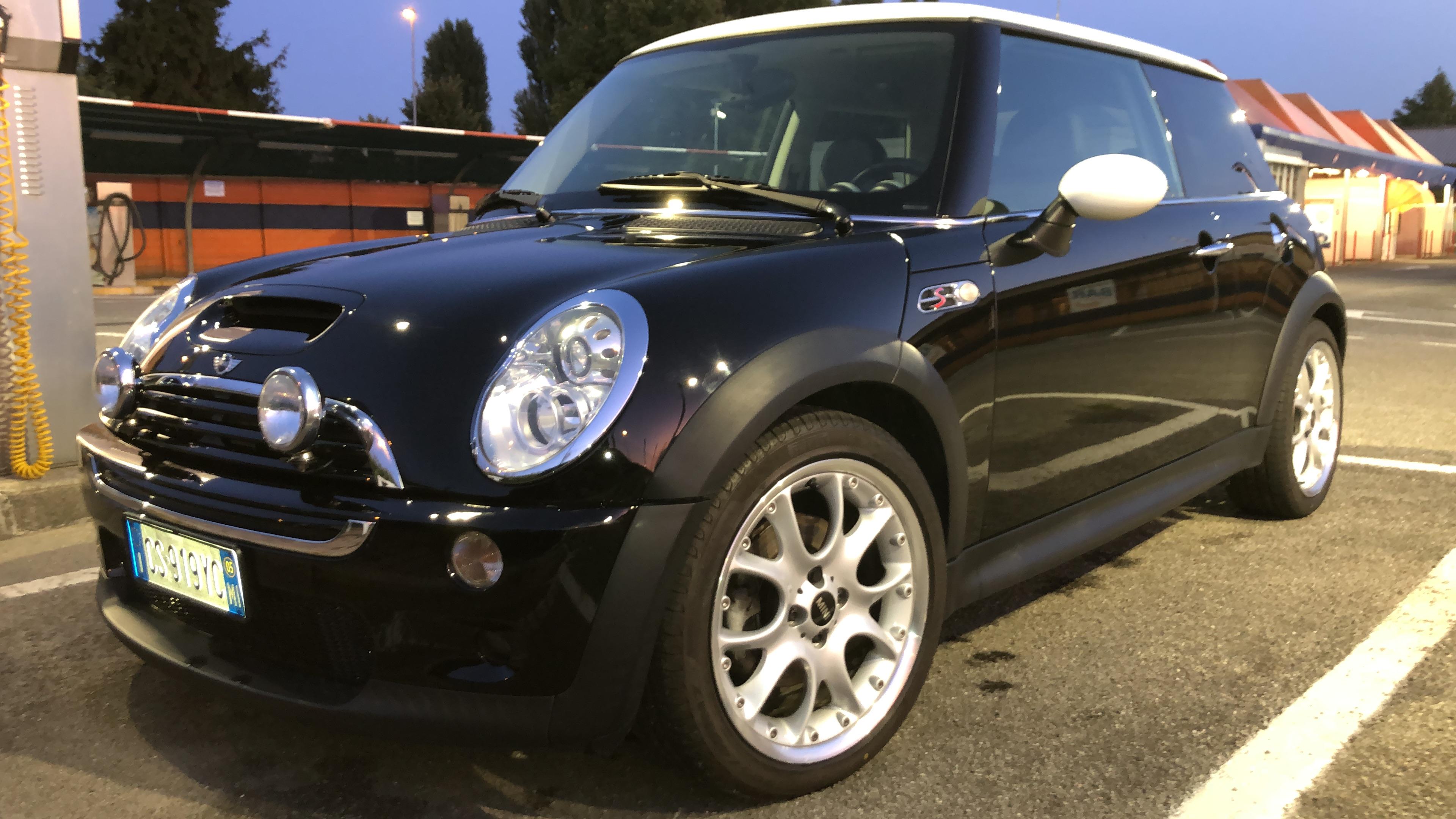

    Ciao a tutti ragazzi, sono assente da un bel po a causa di forze maggiori, purtroppo la mia bestiola è stata ferma in box circa un’anno e mezzo, ora l’ho finalmente rispolverata ed è più bella che mai.. l’altro ieri ho preso un set di web spoke (lì stavo per prendere due anni fa prima dello stop forzato), quindi finalmente la vedo con le scarpette nuove (le mie preferite in assoluto). per il resto,a parte l’allestimento (secondo me spettacolare) ha solo terminale e centrale jcw e pomello cambio e freno a mano in carbonio jcw, il resto tutto originalissimo, assetto compreso. prima di metterla a riposo erano stati fatti ammortizzatori, silent block vari, dischi e pastigli anteriori più posteriori, supporti ammortizzatori anteriori e altri lavoretti, mentre a breve metterò mano al motore per sostituire olio al compressore volumetrico, il relè della prima velocità della ventola e altri lavoretti, ma di questo ne parlerò nelle sezioni apposite. per fine mese farà un giro da Depaip Detailing team per un trattamento nano su carrozzeria e plastiche esterne in modo da proteggerla al meglio per l’inverno. eccola qui in tutto il suo splendore
