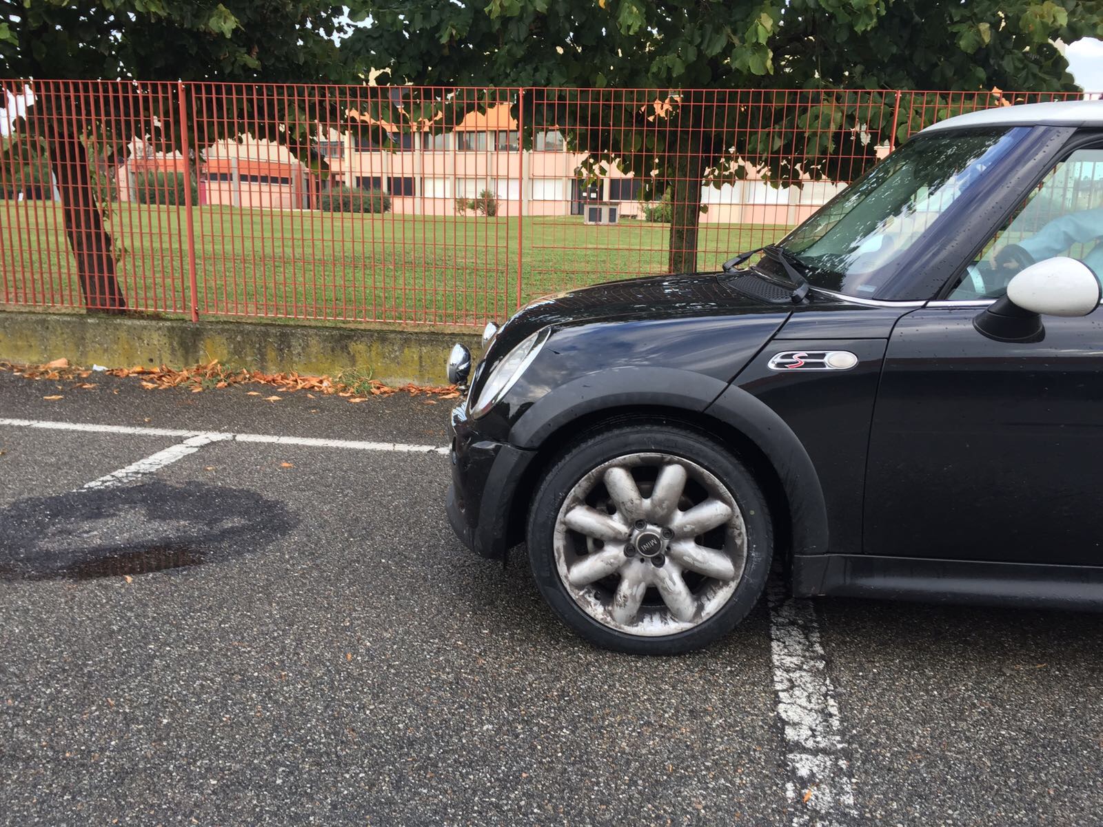

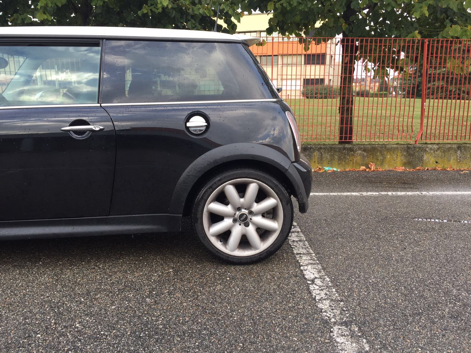

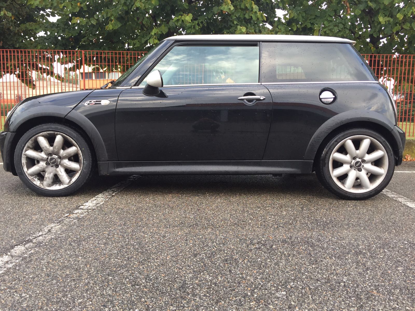

tra poco posto una foto cosi magari mi dite la vostra

così ad occhio, a voi dalle foto che impressione da?

Non ricordo come erano le r53 stock, ma di certo la tua è altissima.
Era appena uscita dall'officina ed era veramente assurda..
oggi ci ho girato un po' e ad un certo punto ho visto una cooper s stock parcheggiata, mi sono fermato subito a controllare ed era alta come la mia..
sembrerebbe che si sia assestata.. forse gli ammo ci hanno messo un po' ad arrivare all'altezza giusta ( che comunque è latina ma uguale ad un'altra stock)
c'è da dire che adesso non tocca più da nessuna parte, i soliti dossi dove grattavo oggi niente di niente.. ormai ero abituato a girare con gli ammortizzatori scoppiati e con i supporti crepati, quindi mi sembra di guidare un'altra macchina..
