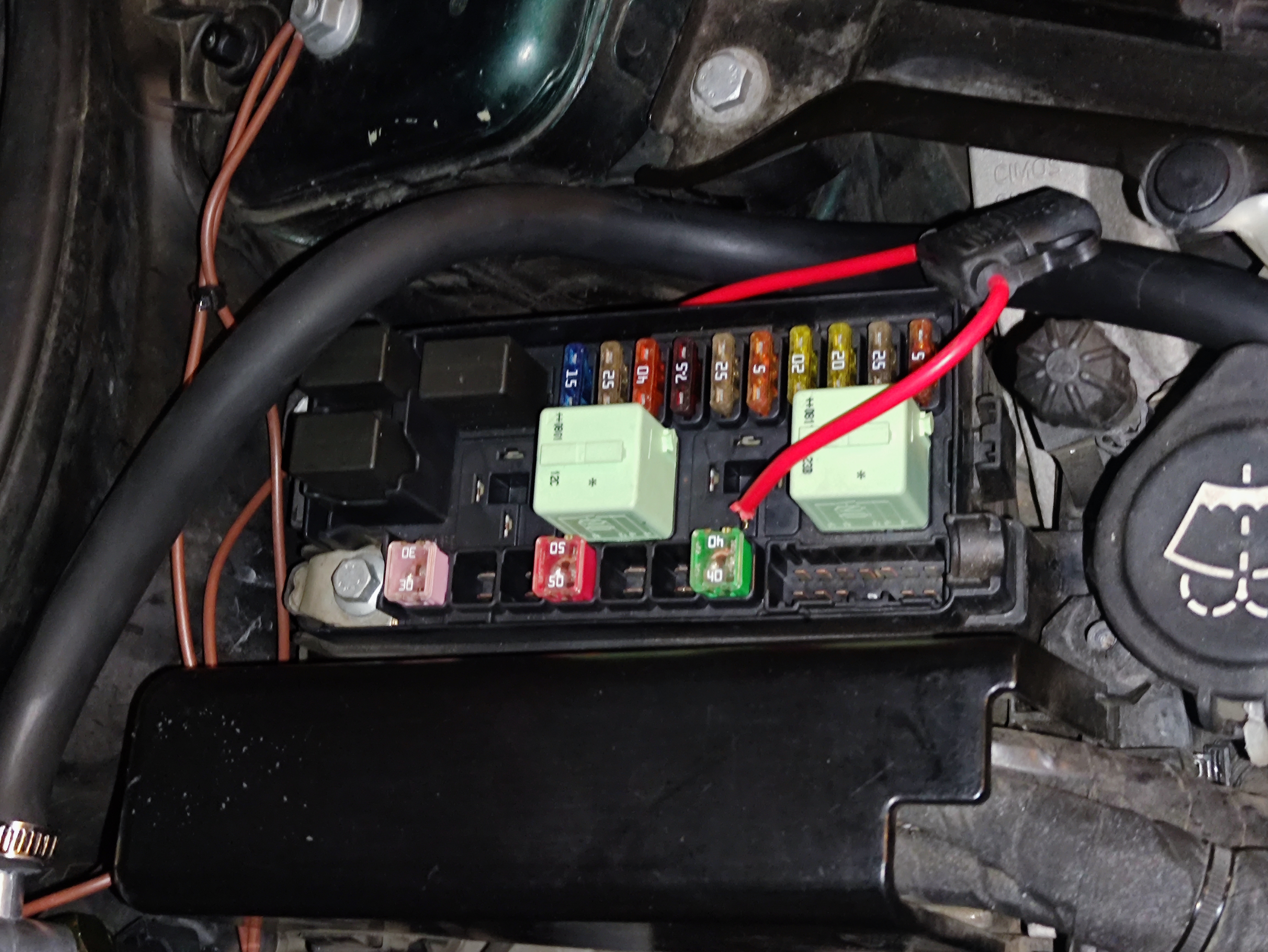

    Il positivo è sottochiave, ho trovato il contatto nella scatola fusibili, tra l'altro su aliexpress ho trovato la combo pressostato + relè dedicato per 80€, con un tubo per pompe a vuoto e una pompa di un'altra macchina, magari più piccola, si può fare la stessa cosa. In vendita per la modica cifra di 160€ esiste anche il tappo per chiudere il buco della vecchia pompa. Io tenterò con una flangia di alluminio da 6mm. Intanto vedo se riesco a spostare la pompa da lì, ma è pesante e di agganci non ce ne sono: il vano motore è tutto rivestito in plastica e di bucare non mi va. Davanti c'è posto (dove c'è la turbina nei modelli Cooper) ma intorno é tutta plastica. Resta il mistero del rumore della pompa del vuoto, resta anche cambiando la pompa e mi piacerebbe capire perché. Comunque oggi ho fatto un centinaio di chilometri, distanza di solito sufficiente a far apparire il ticchettio infernale, ed è andato tutto liscio, tra l'altro il minimo è rimasto stabile dove prima era leggermente oscillante. Vorrei venire a capo della cosa per mia curiosità.

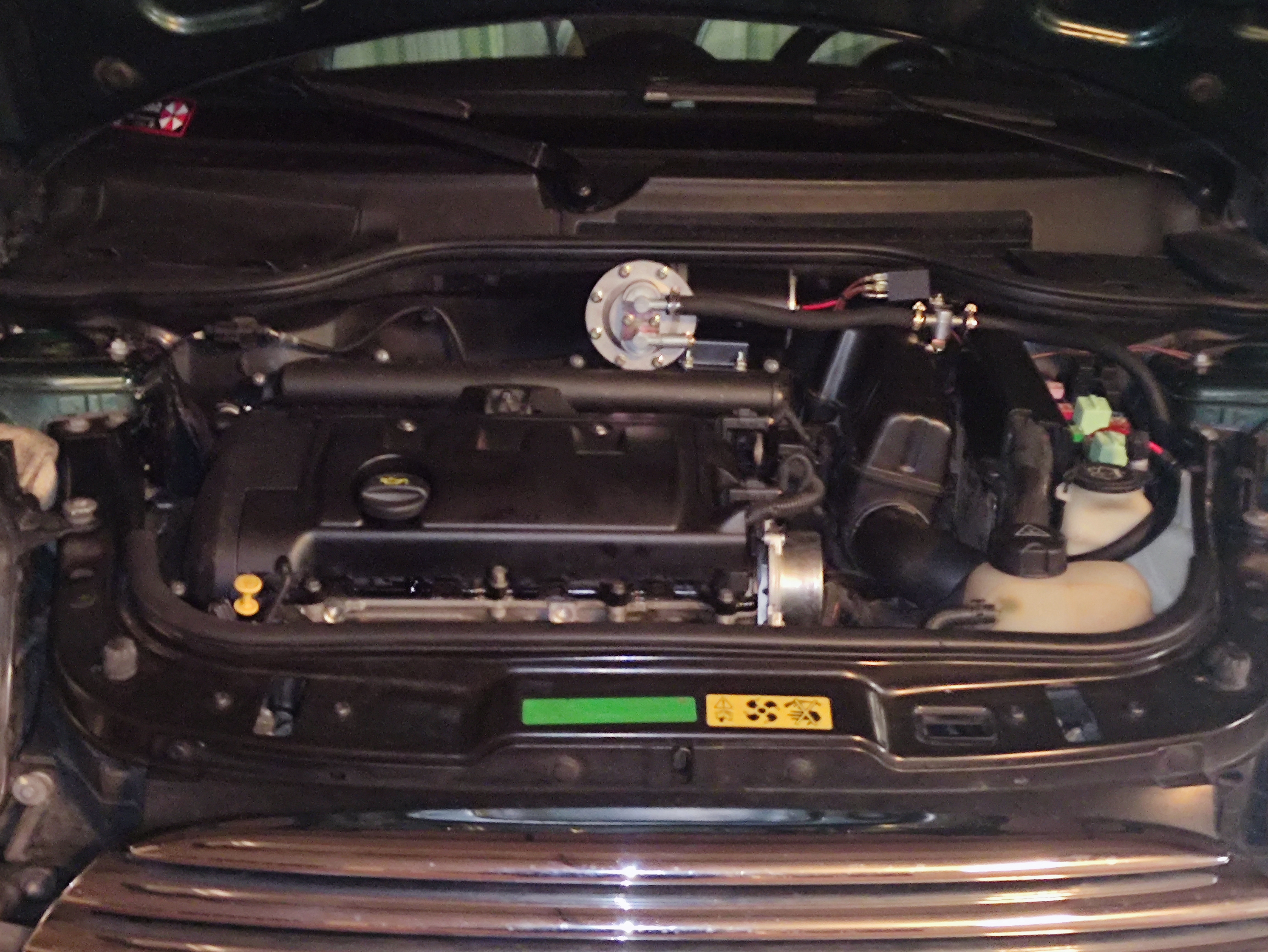

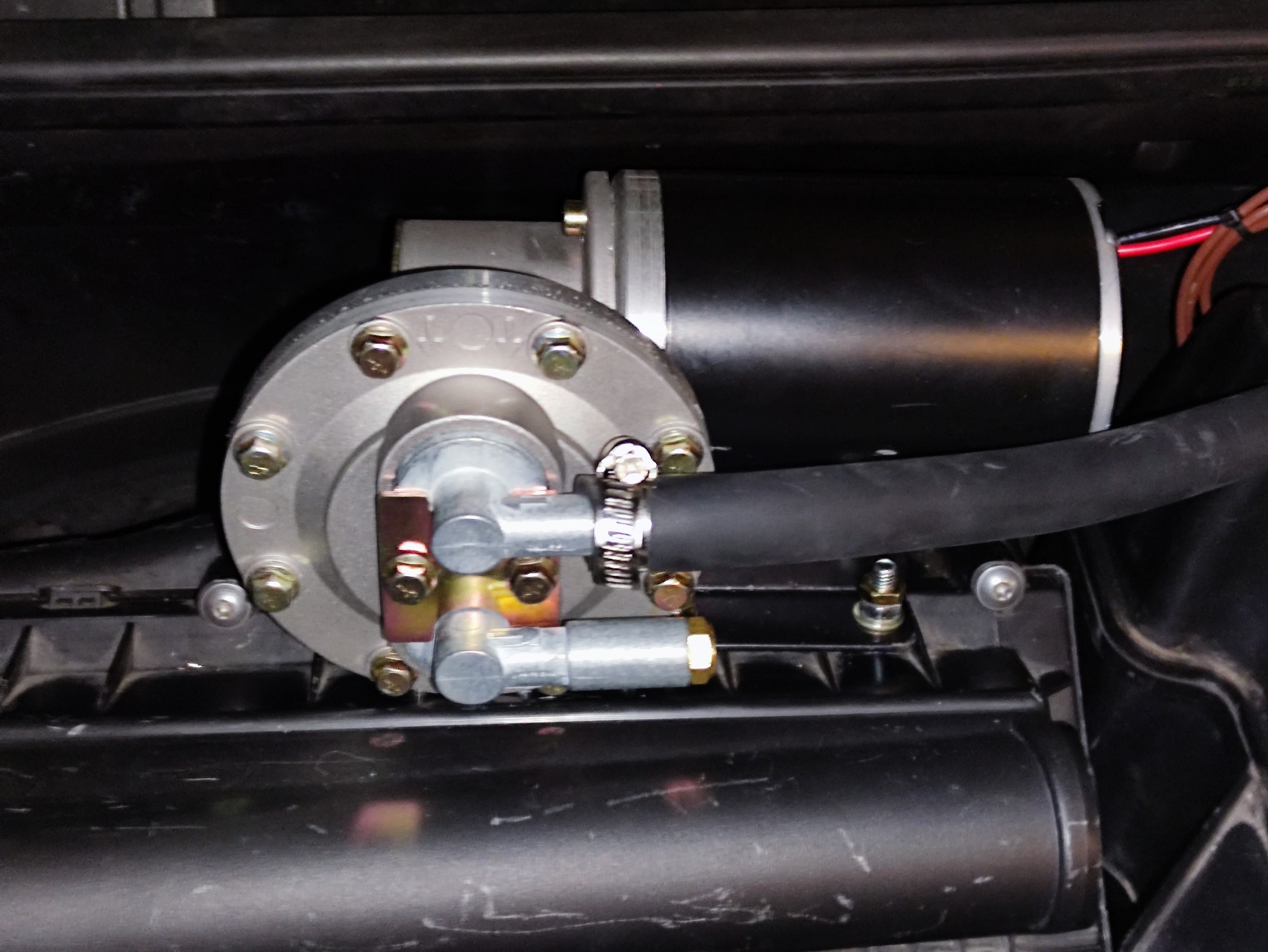

    Salve. Considerando che il mio ultimo messaggio non è stato minimamente cagato ho cercato chi avesse avuto lo stesso problema all'estero e ho deciso di risolvere installando una pompa del vuoto elettrica per il servofreno, in modo da eliminare la pompa meccanica e relativi problemi. L'unico posto dove ci stà è sopra il coperchio del filtro dell'aria, tra la pompa e il cofano ci sono due centimetri di spazio, ho controllato con una telecamera prima di installarla. È imbullonata sul coperchio e appoggiata dietro. Ha un pressostato sul negativo che la spegne al raggiungimento della giusta depressione, quindi non rimane sempre accesa. È collegata con un fusibile ad un positivo sottochiave, ne ho trovato uno bello nella scatola fusibili dove sulla mia One benzina non c'è il relè. Il kit ha anche una valvola di ritenuta dentro il tubo. Questo kit è pensato per il mercato americano, si può fare la stessa cosa recuperando una pompa elettrica allo sfascio, il mio problema era di non avere lo sbattimento di cercare tutti i componenti, tra l'altro i pressostati regolabili che ho trovato in giro sono modelli per caldaie e non andavano bene. Ho comprato una flangia di alluminio da 6 mm da mettere al posto della pompa vecchia, lavoro che non ho ancora fatto, al momento è solo scollegata: con la sua guarnizione o altro conto di non avere problemi. Per quanto riguarda la revisione ho un coperchio della scatola del filtro dell'aria in più e ci metto una mezzoretta comoda a rimettere l'altra pompa. Funziona così : all'inserimento della chiave e spingendo il pulsante (mi sembra si chiami contatto R15) la pompa riceve corrente, se non c'è abbastanza depressione si accende, dopo pochi secondi si spegne perché il pressostato stacca. Fa casino, ma a motore in moto non si sente. Per provarla basta pompare un paio di volte sul freno, si accende. Vantaggi: ho risolto il problema del rumore che veniva dalla pompa meccanica, e sì, l'avevo sostituita e non sto a rispiegare il problema, l'ho scritto in un altro messaggio. Faccio meno fatica a frenare, ma magari è solo una sensazione, comunque la pompa è sovradimensionata per la MINI. Non va sempre come quella meccanica, quindi conto di rientrare nelle spese in 25 anni... Ci sono kit più costosi, ma più silenziosi, questo è quello che costava meno, tra l'altro mi è piaciuto perche la testa si poteva girare su qualunque lato e i tubi si possono girare, infatti c'è stata con la testa su un lato e i tubi girati indietro. Spero che qualcuno trovi utile la soluzione per i propri problemi .

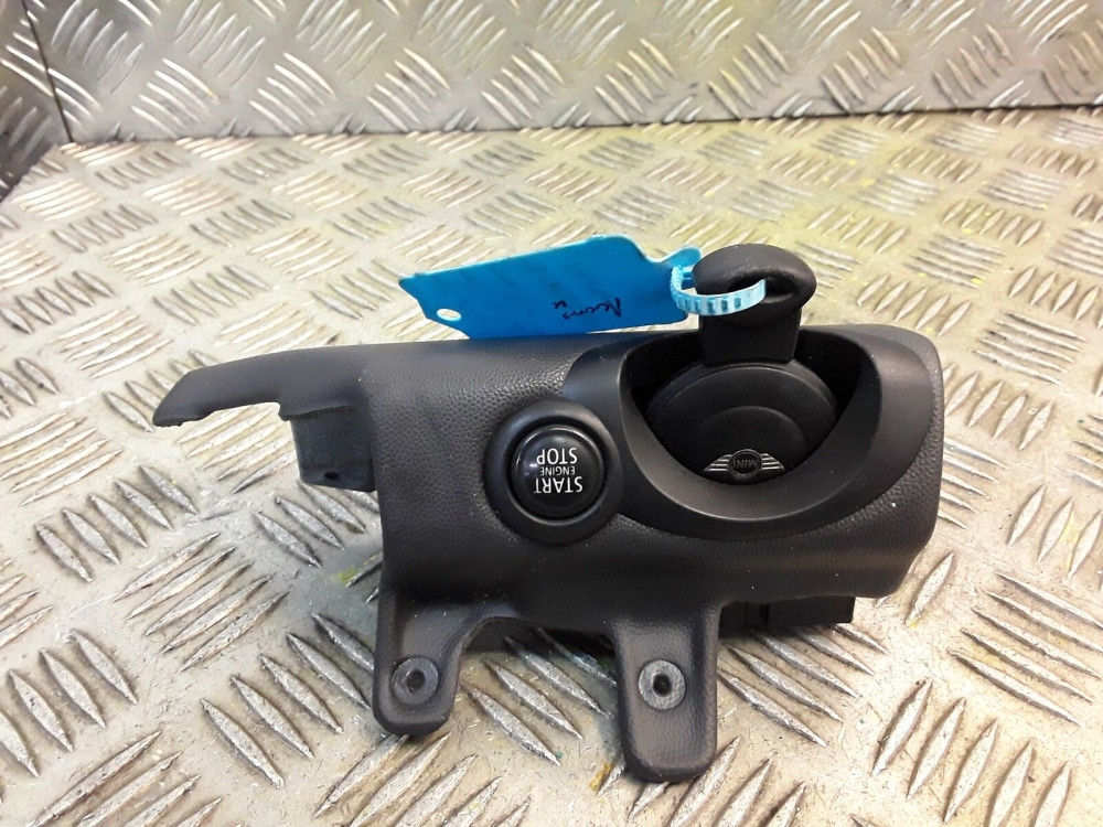

    Buona giornata a tutti Il blocchetto di accensione della mia Mini R56 (dove si mette la chiave), ha sempre avuto problemi, chiave esce, non esce etc. e adesso il problema si è aggravato. Vorrei provare a cambiare il blocchetto con uno usato, sperando che il meccanismo sia più sano. La domanda è: il blocchetto di accensione è legato alla chiave o trasmette solo le informazione ad una centralina? Sotto mi ricordo che c'è una piattina di cavi. L'idea sarebbe di smontarlo e cambiarlo, non vorrei però fare il lavoro per niente e trovarmi col blocchetto che non funziona con la mia chiave. Ho il dubbio perchè su ebay molti vendono il blocchetto provvisto di chiave, In allegato ho messo la foto di uno dei pezzi che vendono, ma ci sono anche senza chiave. Grazie per le eventuali risposte.
