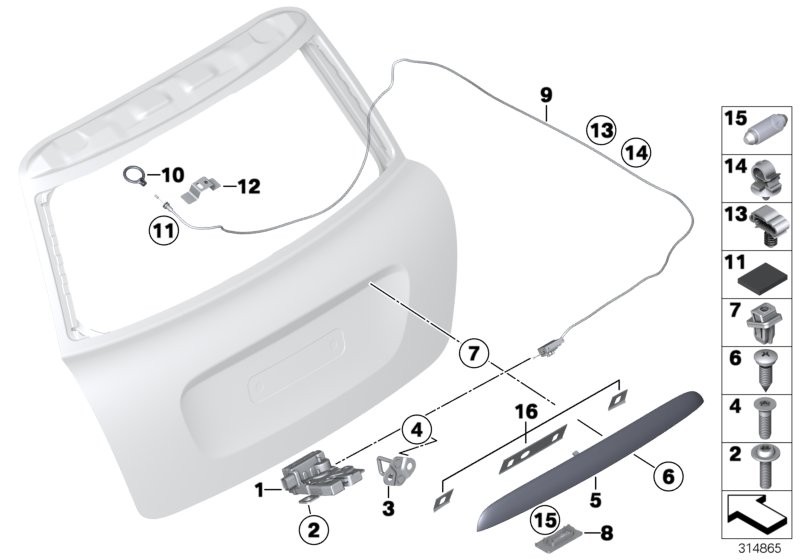

Ho ovviamente cercato su internet e specificatamente su questo forum, si parla di leva di sgancio
sotto il sedile posteriore, sul mio libretto di uso e manutenzione non se ne fa menzione, io l'ho trovata solo
sul libretto delle cooper s dei modelli americani
In ogni caso sotto il sedile posteriore della mia Mini non c'è proprio niente, ho anche tolto il rivestimento di moquette
e non c'è niente di niente, penso che si vedrebbe se ci fosse.
O su questo modello non c'è mai stato o per qualche motivo è stato tolto, dal pittogramma che ho visto dovrebbe esistere comunque una staffa di ritenzione per
questo anello, ma non c'è proprio niente.

Grazie, mi sono presentato. Il cavo sulla mia mini non c'è proprio, vado a fare le foto
Sono riuscito ad aprirlo col telecomando (tenendo premuto l'apposito pulsante per parecchio), sinceramente non l'avevo mai usato.
Rimane quindi il problema del tastino, comincio a comprarlo e poi seguo i vari tutorial presenti sul forum
