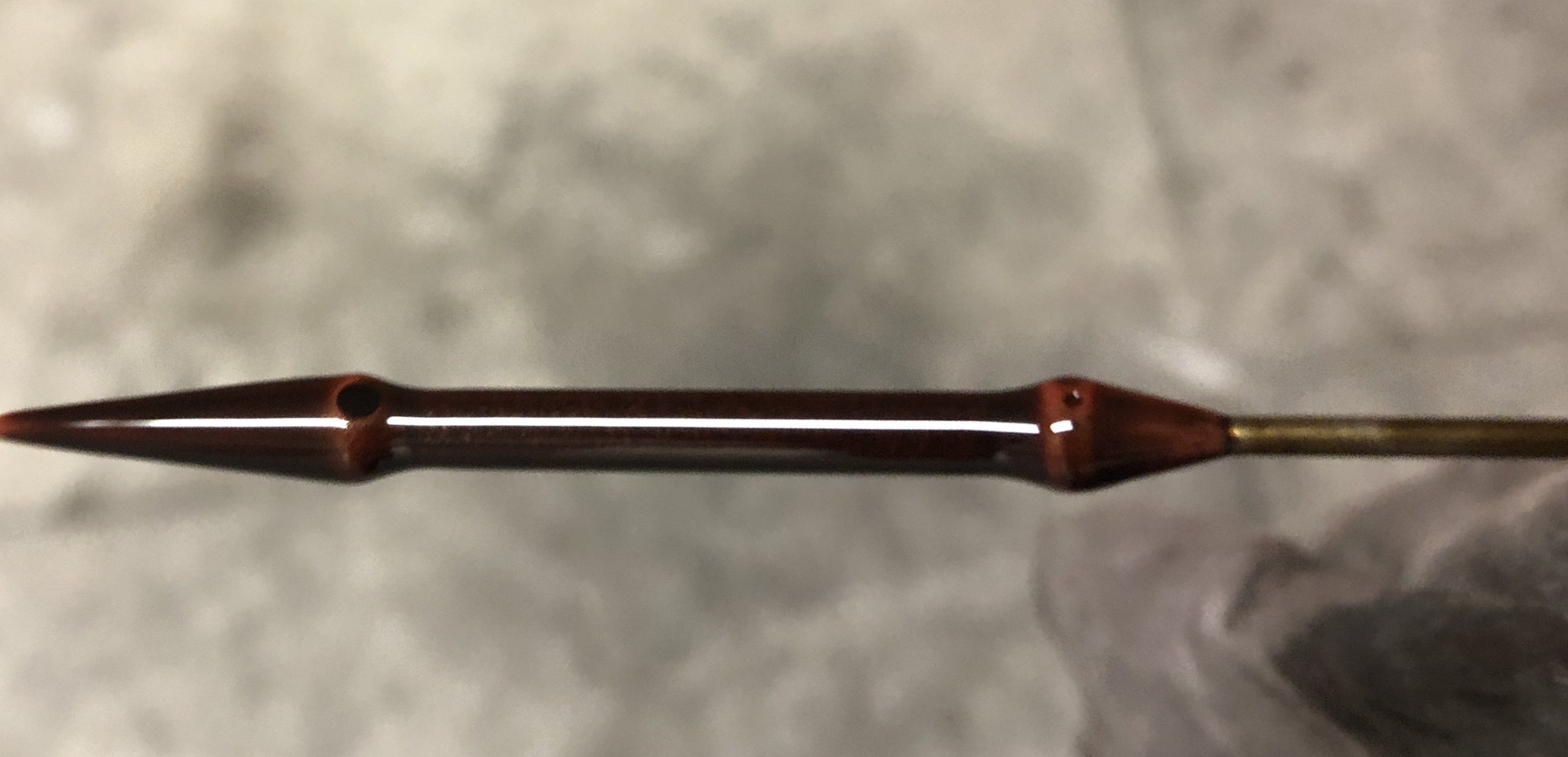

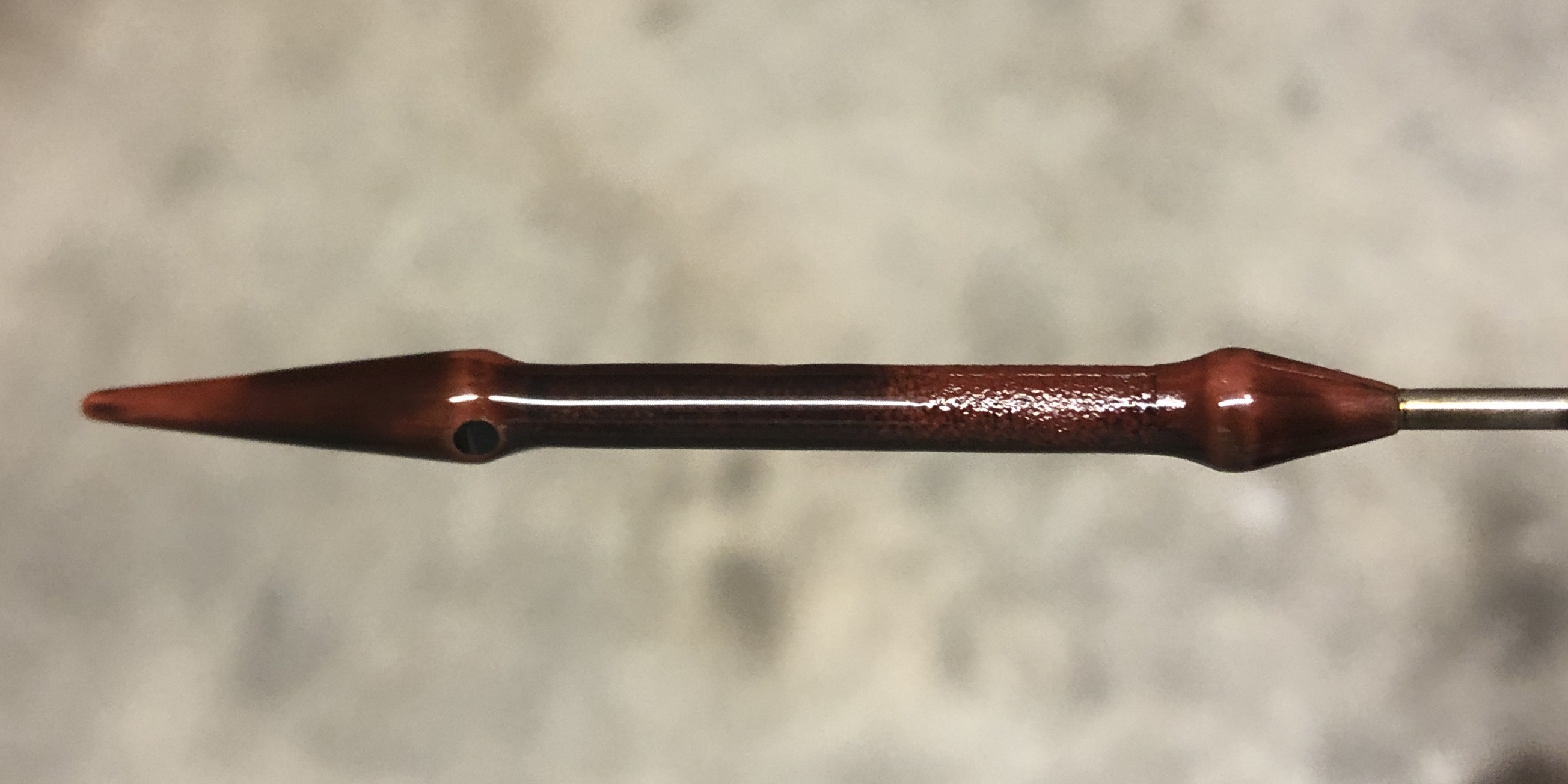

    Piccolo aggiornamento…a distanza di 500 km dall’ultimo controllo, noto che effettivamente c’è stato del consumo olio rispetto al controllo precedente. Questa mattina prima di rabboccare mi viene lo scrupolo di riprovare la lettura perché ieri prima di misurare l’olio ho spostato la macchina per montare le barre e il portabici e ho pensato che l’olio freddo e denso non fosse tutto tornato in coppa. Risultato astina tutta coperta. Livello più alto (di poco) di quello di 500 km fa… Ho misurato più volte inserendo anche l’astina parzialmente per pulire il tubetto come visto su qualche tutorial, ripetuto anche successivamente a caldo come da istruzioni sul libretto…stesso risultato. inizio a non capirci più niente… in allegato la lettura di 500 km fa, quella di ieri e quella di stamattina…(tutte a freddo ma ricontrollate a caldo riscontrando poca differenza). a questo punto rabbocco o no?

    In questo caso è a freddo. Ma a caldo la differenza è veramente minima (fatta prova la stessa giornata secondo istruzioni a libretto, motore caldo lasciato raffreddare 5/10 minuti). Per monitorare il consumo ho scelto di misurare sempre nelle stesse condizioni, la mattina a freddo con l'auto usata almeno il giorno precedente. A freddo mi sembra decisamente di più facile lettura...

    Questo quanto è sceso in 1500 km (al rabbocco l’olio arrivava al pallino del max). Ad occhio sono un quinto di litro. In peso qualcosa meno di 2 etti…estrapolando sono un po’ meno di 1.5 kg in 10000 km…forse non è così brutta la situazione. Tengo monitorato.
