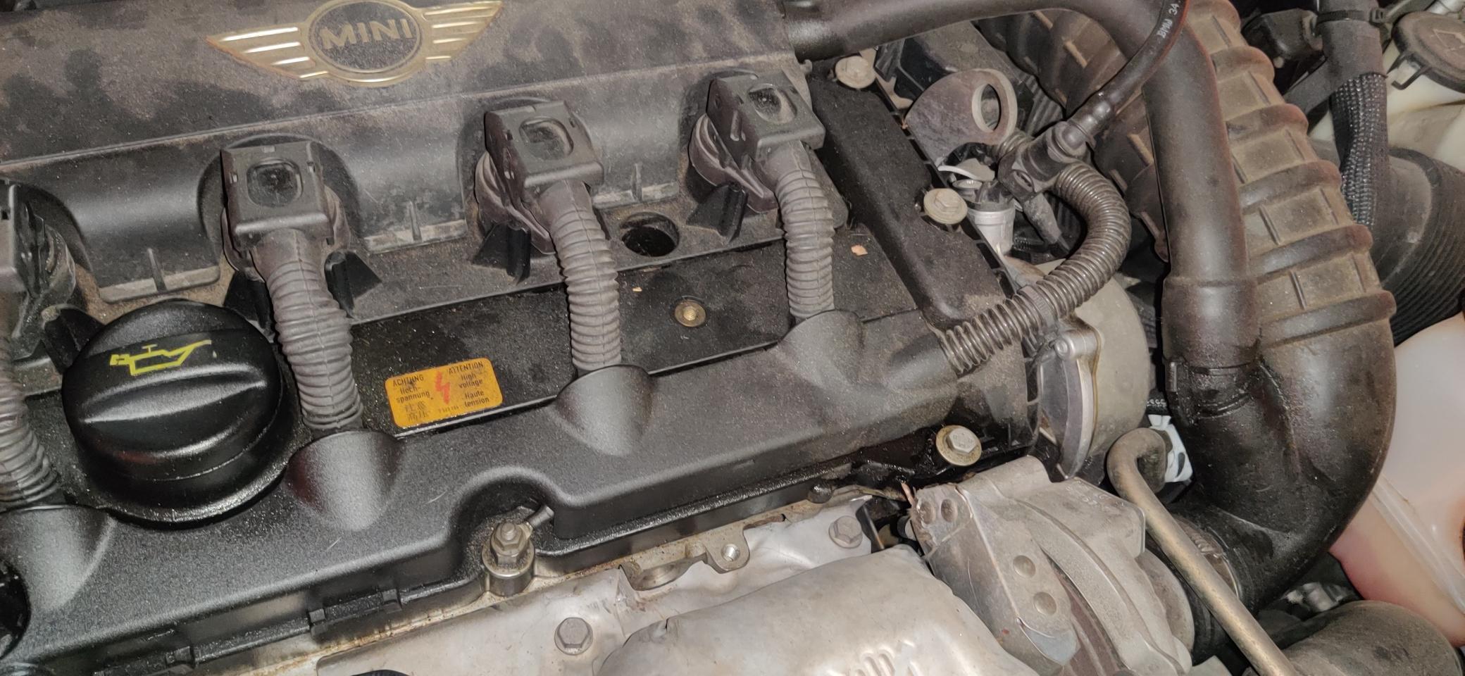

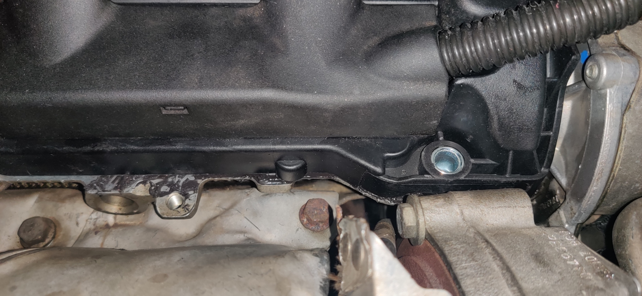

È già parecchio che la mia mini Cooper S perde olio dal motore e finalmente ora ho identificato a grandi linee da dove fuoriesce. Allego le foto. Secondo voi quali potrebbe essere il problema ?
Quando la parcheggio trovo sempre alcune macchie sul pavimento del garage.
Grazie saluti IMG_20220105_172912.thumb.jpg.d2a7bf7f40377c1a07d3208b0de24e30.jpg

  • incredibile,vedi se riesci a svitarle,senza un serraggio corretto ci saranno sicuramente delle perdite
  • Considerando la tendenza dell'automotive a risparmiare si qualsiasi cosa, se hanno messo 12 viti un motivo ci sarà. Io non girerei mai con una cosa non fissata bene, con magari il rischio di fare
  • purtroppo bisogna rendersi conto che queste sono auto che hanno e devono avere una manutenzione un po particolare e precisa,questo non è un rimprovero nei confronti di chi si cimenta a risolvere i pro
sono d'accordo,smonta il coperchio e prova a sostituire la guarnizione,se sei fortunato è quella,altrimenti devi cambiare il coperchio.....................
Come si smonta il coperchio ? Avete qualche video o informazione? Vi ringrazio

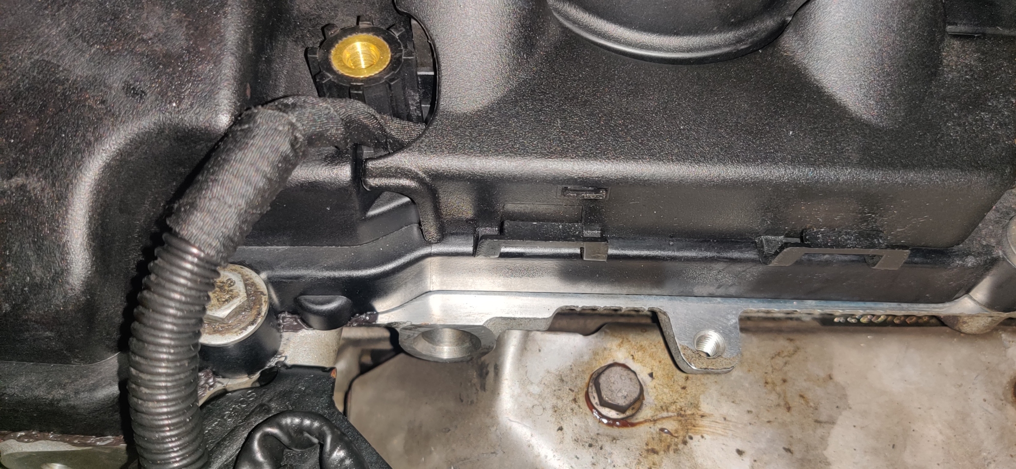

Sostituito copritestata perché non era la guarnizione ma era proprio la plastica.

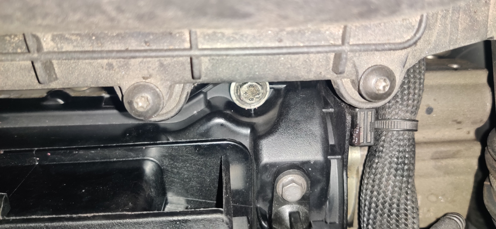

Direi tutto ok con l'eccezione che stringendo le viti  due si sono rotte all'interno e una terza non la riesco a mettere perché il foro non corrisponde perfettamente (è un corpo testata non originale). Questo

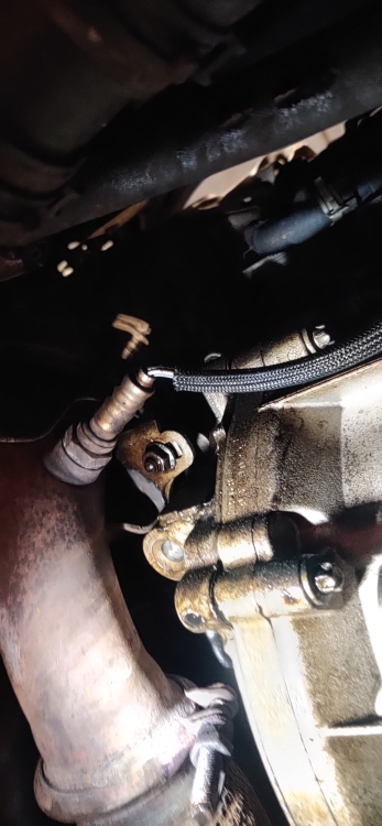

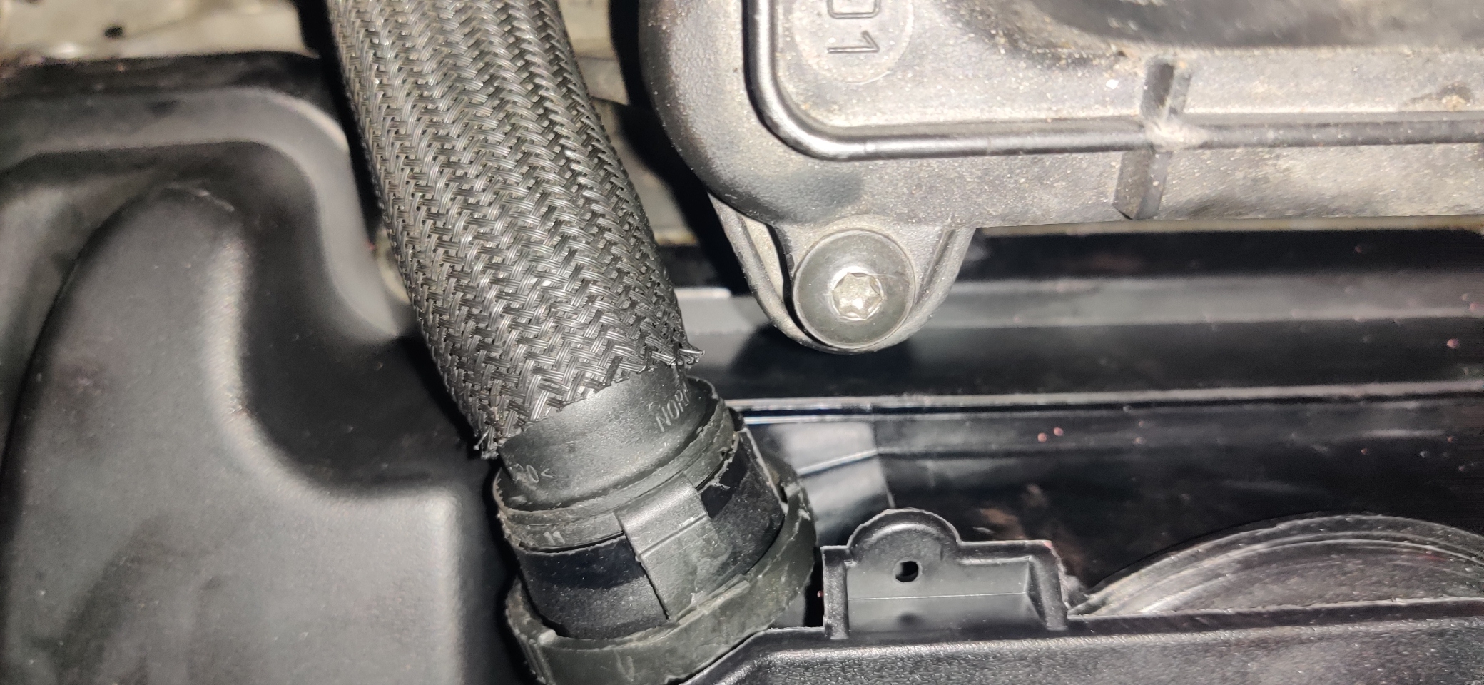

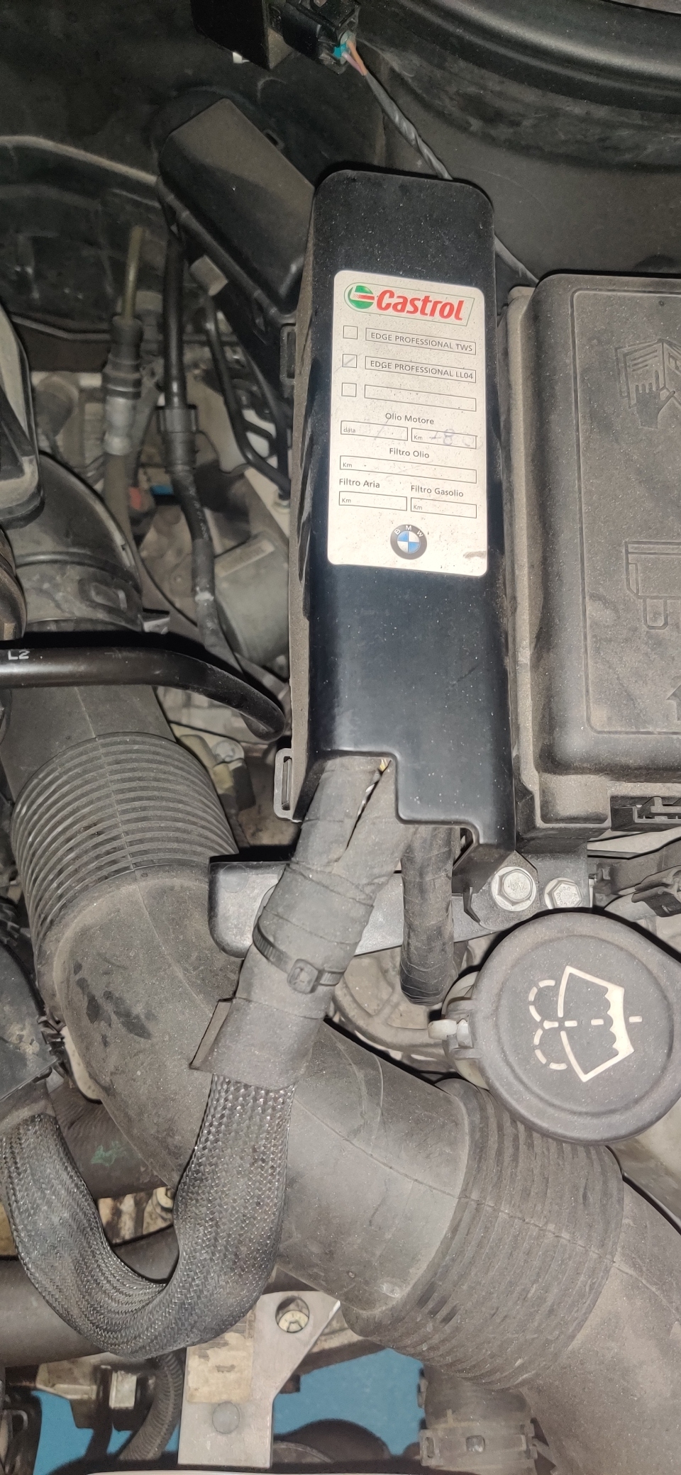

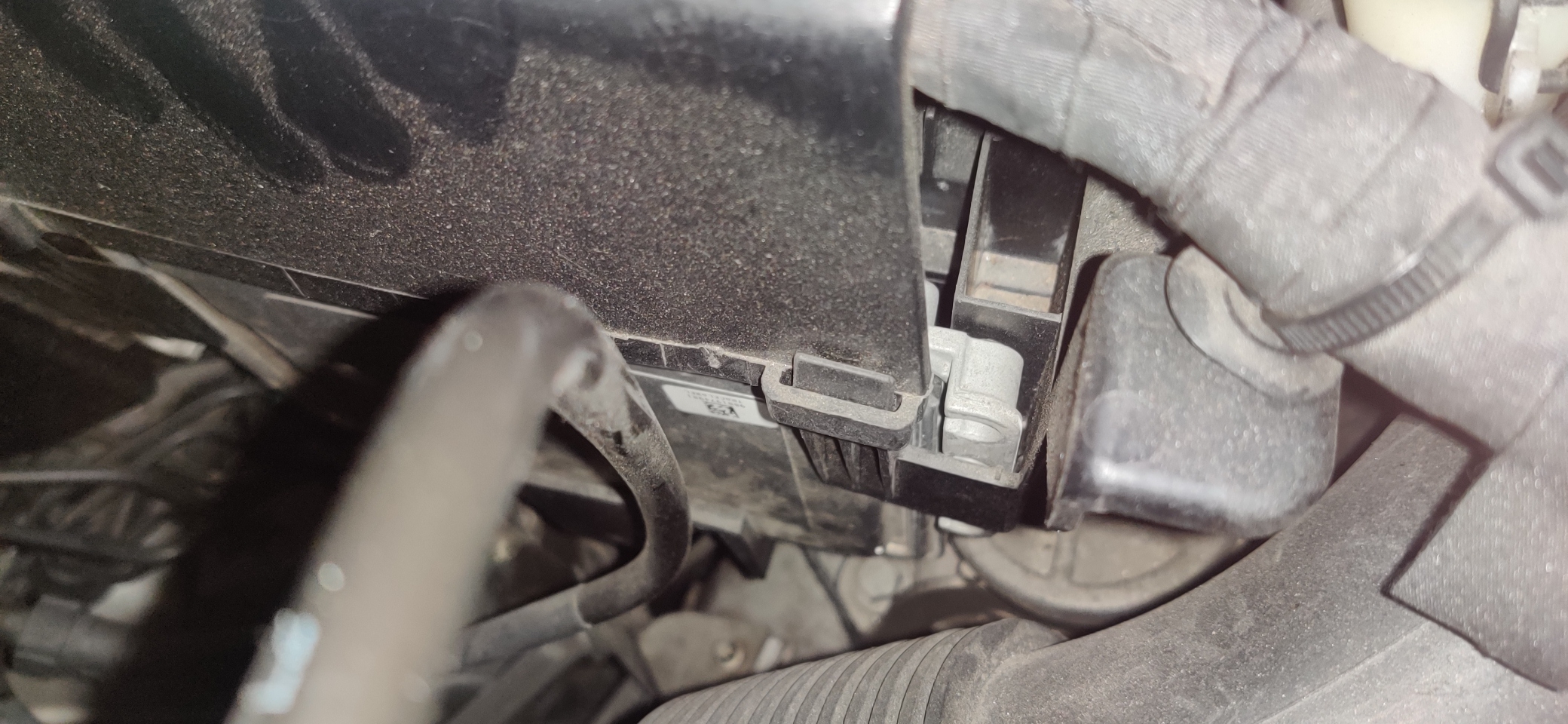

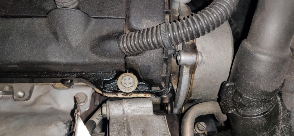

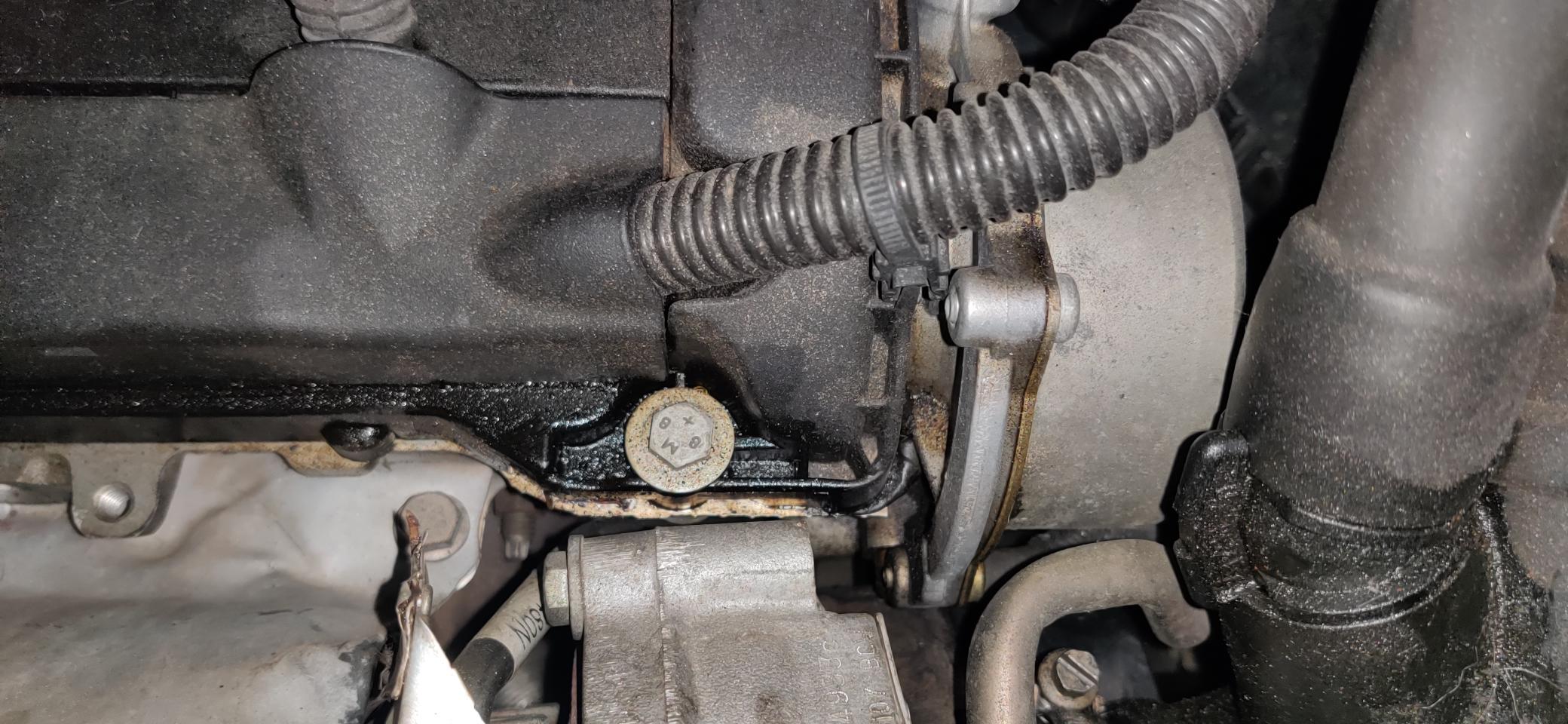

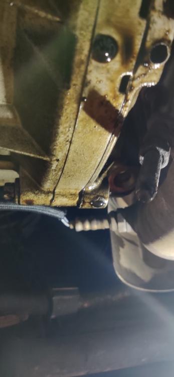

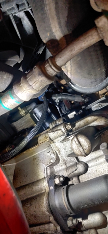

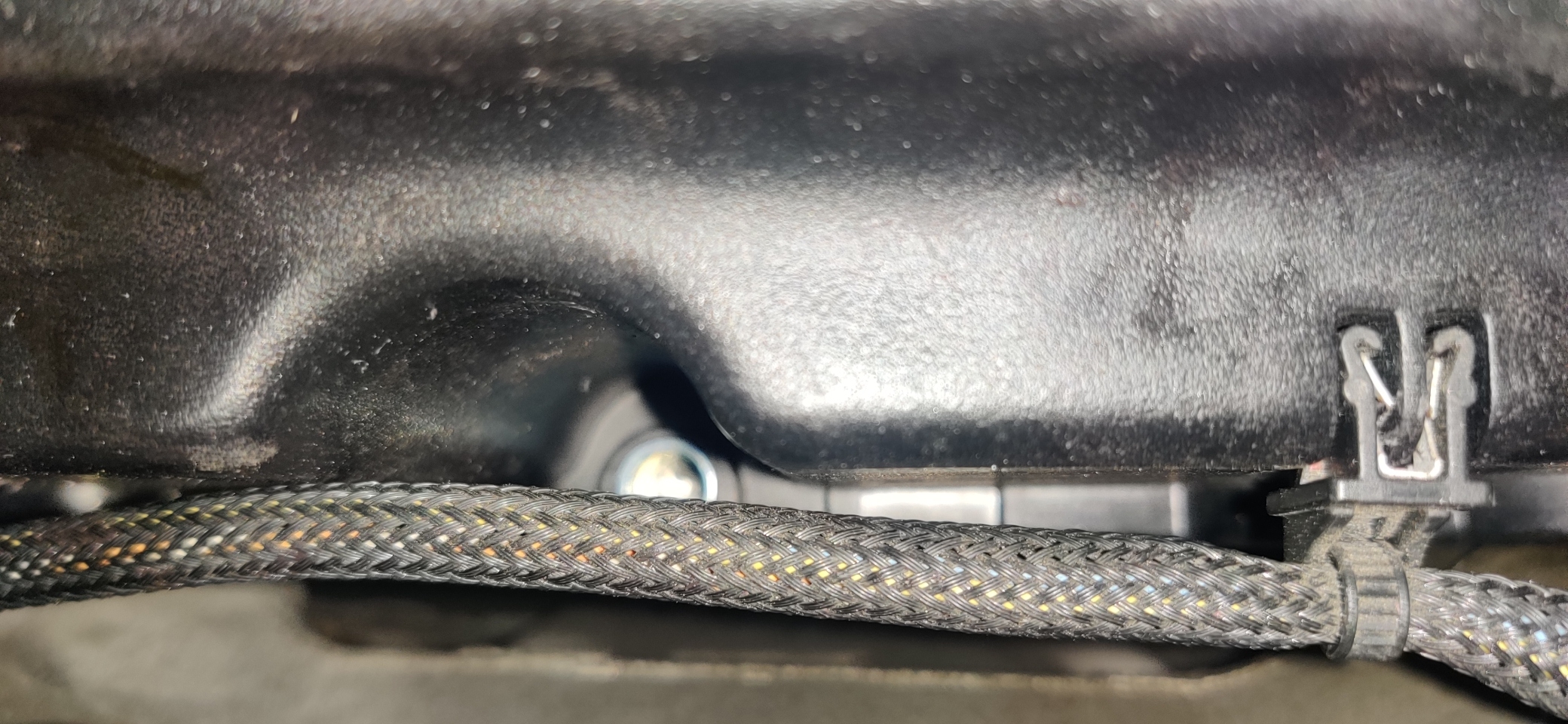

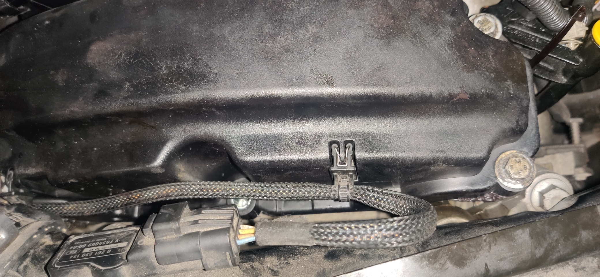

Purtroppo pur avendo sostituito il coperchio punterie in blocco con la sua guarnizione nuova, la perdita di olio continua. Pare, secondo me, che non esca dal coperchio ma più a lato. Guardando il vano motore, le macchie sul pavimento sono più a destra. Ho fatto alcune foto del bordo coperchio e della zona del filtro olio.
Mi potete dare un parere ? Vi ringrazio molto.  Ciao
