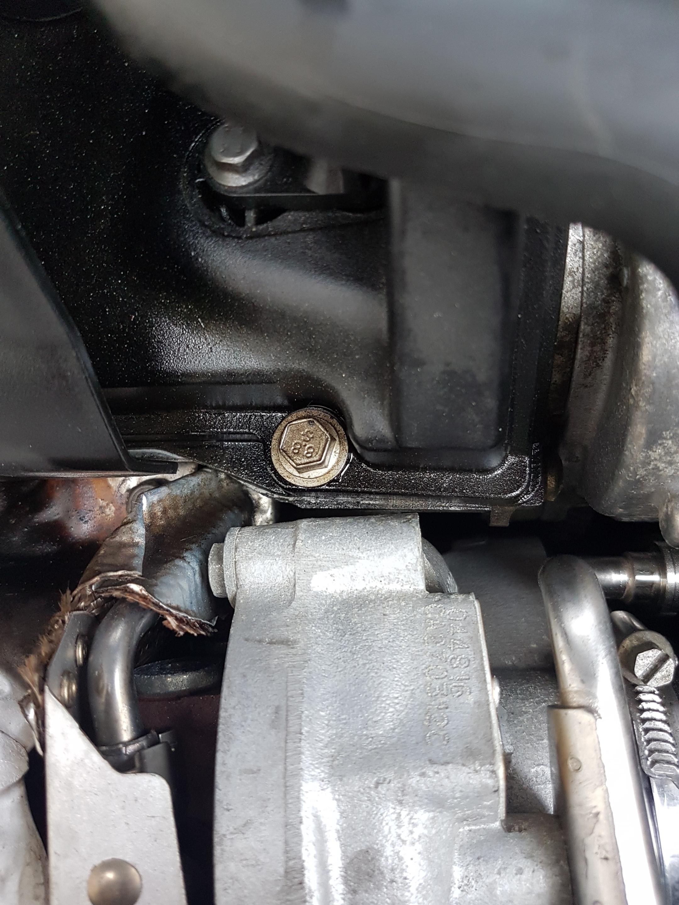

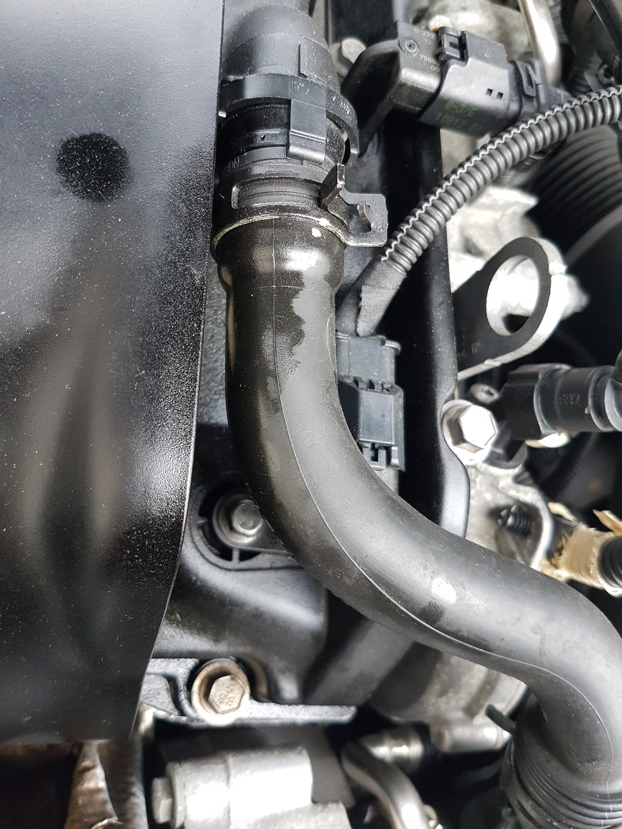

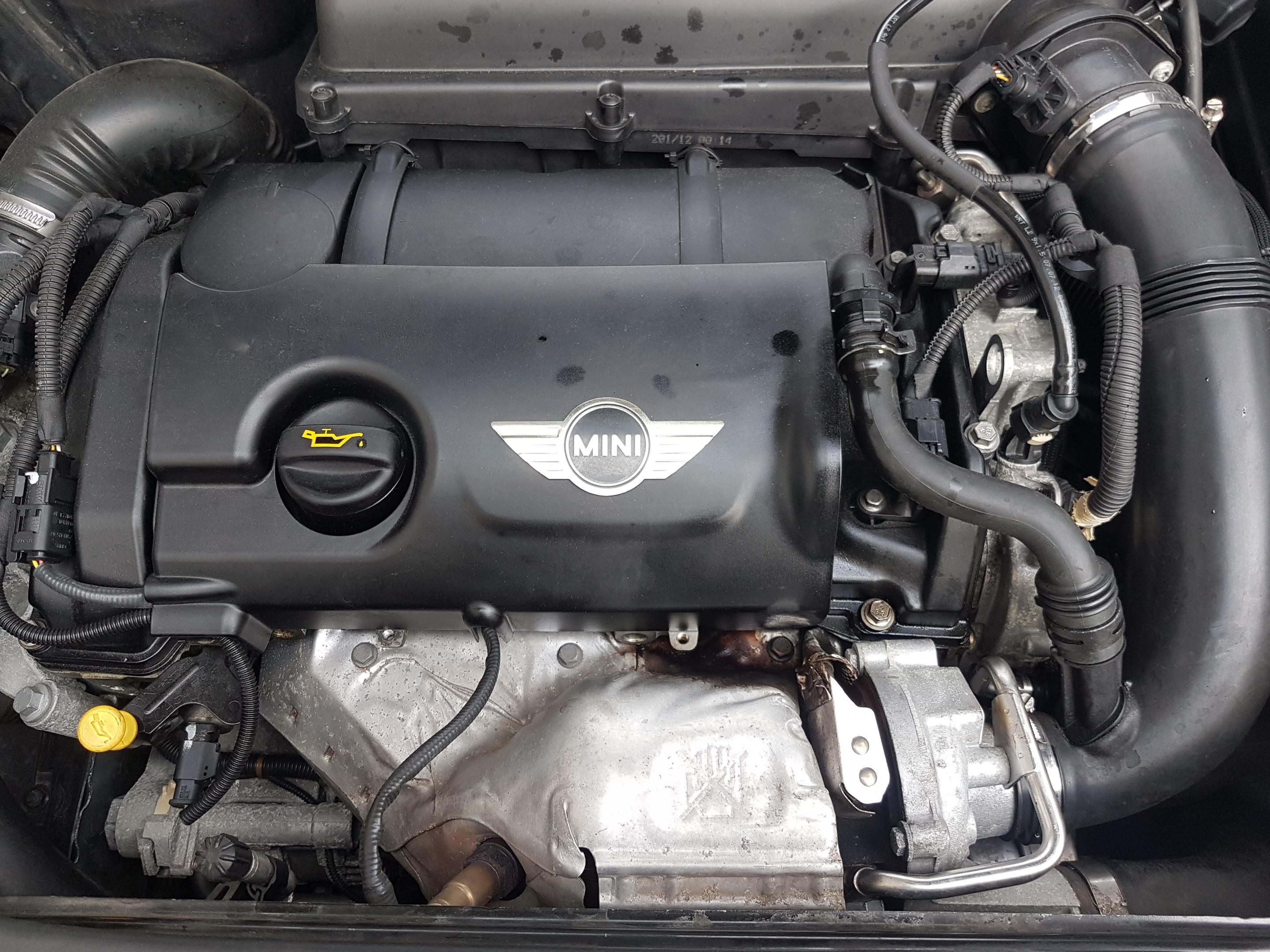

  18. David78 ha pubblicato una discussione in Motore
    Ciao ragazzi, ho un problema con la mia countryman cooper S 1.6 benzina del 2012....quando si scalda ho notato che fa un odore tipo di olio bruciato...ho visto che c e come un trasudamento leggero di olio vicino al coperchio di plastica del motore....secondo voi cosa potrebbe essere?Grazie! Vi allego qualche foto
