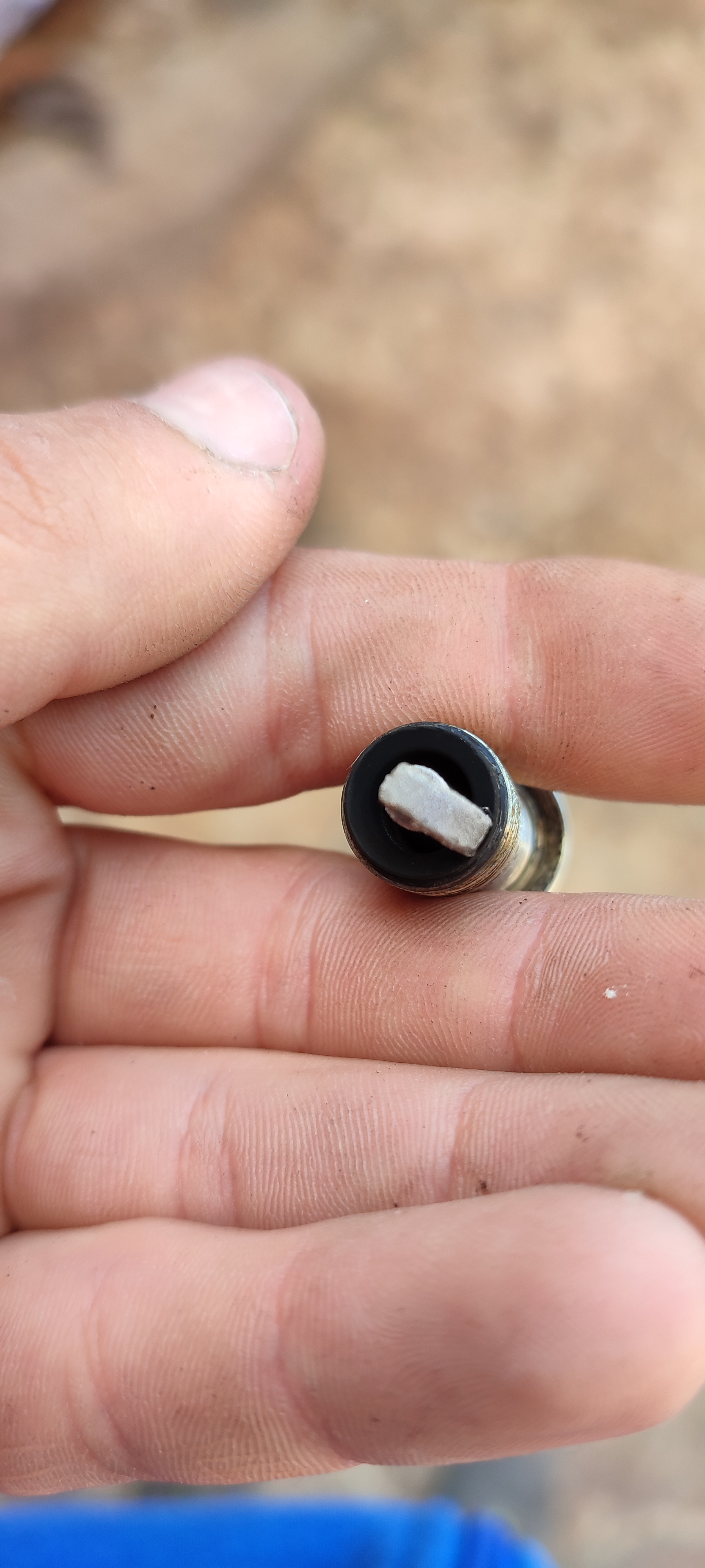

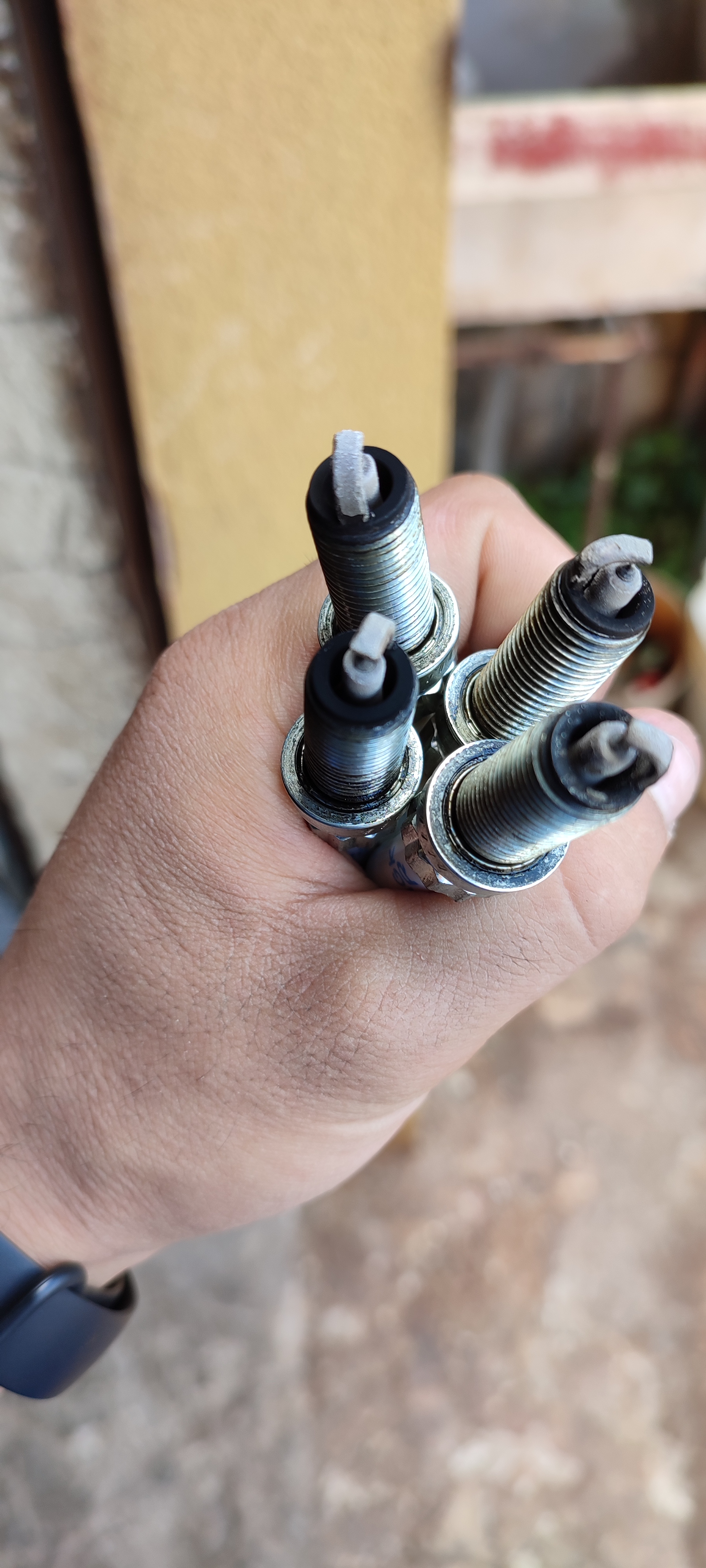

  3. Ecco queste sono le candele
  4. Vabene, Km 108000, ora ordino tutto e appena arrivano monto e vi aggiorno ma forse risolveremo perché ogni tanto quando apro di colpo l'acceleratore si tira indietro e scoppia dallo scarico, mi è successo 2 volte.
  5. Ciao, solo distribuzione. Le candele hanno 10000km e sono quelle al platino codice ngk 51530 se non vado errato, e le bobine mai sostituite
