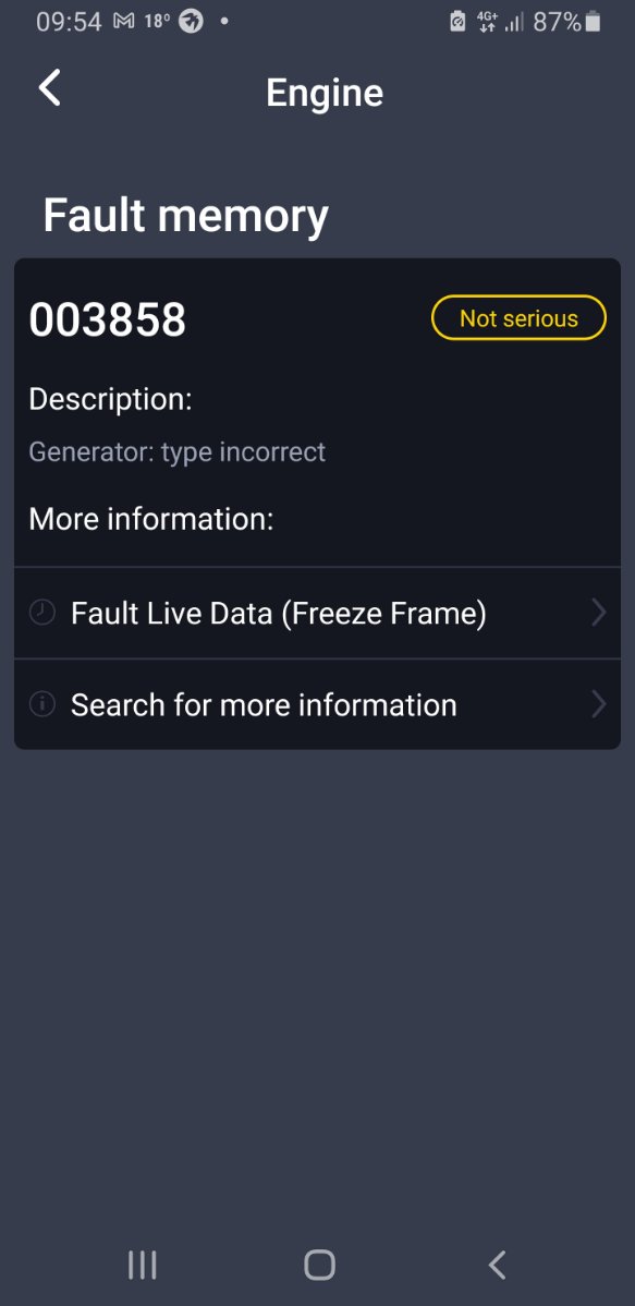

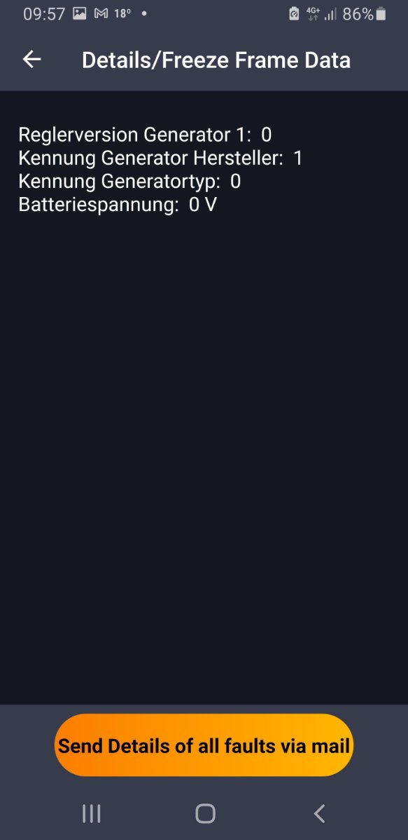

    alve a tutti, come ho scritto nella presentazione, ho una mini cooper s R60, facendo una diagnostica con CARLY, è emerso che l'alternatore è stato sostituito con uno non originale. Ho chiamato il vecchio proprietario che mi ha confermato la sostituzione presso meccanico di fiducia ma con pezzo originale. Controllando le tensioni erogate sembra tutto ok, ma non vorrei che si debba codificare anche l'alternatore. Qualcuno può aiutarmi?
  13. Zapanikon ha risposto a The_poser nella discussione Varie
    Ciao, anche io ho avuto esattamente los tesso errore, ma come mio solito me ne sono fregato ed ho proceduto, fortunatamente snza riscontrare problemi. L0'errore di cui palra Carly è un difetto di alcune centraline costruite fra il 2010 e il 2013, praticamente, il firmware della suddetta ha dei settori di avvio difettosi, questo implica che, al riavvio dopo la codifica, questa possa non avviarsi e rimanere bloccata. Risultato? luci che rimangono accese, finestrini che non si muovono più etc. trovi tutto spiegato qui https://carly.zendesk.com/hc/en-us/articles/360010640860-FRM-ECU-Critical-Problem-BMW. il gioco vale la candela? non saprei dirti, io ho rpovato a codificare delle cose e mi è andata bene, è anche vero che più codifiche si fanno maggiore sarà il rischio di briccarla. Intanto mi informo per sapere quanto costa la riparazione ;D
