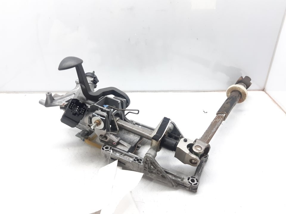

    ho preso una foto online del pezzo (rileggo il regolamento sull'uso di foto di terze parti, se non posso elimino immediatamente). guardando la costruzione "la ghisa del piantone" è composta da due elementi principali: il blocco da fissare al telaio e il blocco per chiave, perno sterzo... anche se due elementi distinti rimangono sempre a contatto, per regolare il volante in altezza si muovono le lamine (gruppo 5/6 elementi a dx e sx del tubo dello sterzo. in tutte le foto viste online vedo sempre la presenza di luce dove si incontrano... anche come ricambio, non puoi ordinare una delle due parti, ma come componente unico. ho il sospetto che in anni di uso del volante come "punto di appoggio" per uscire dal veicolo, si sia creato questo gioco... anche perchè non vedo viti per unire le due parti. la soluzione di spessorare penso sia la migliore per risolvere il problema, ora devo solo capire come fare un lavoro che duri nel tempo...

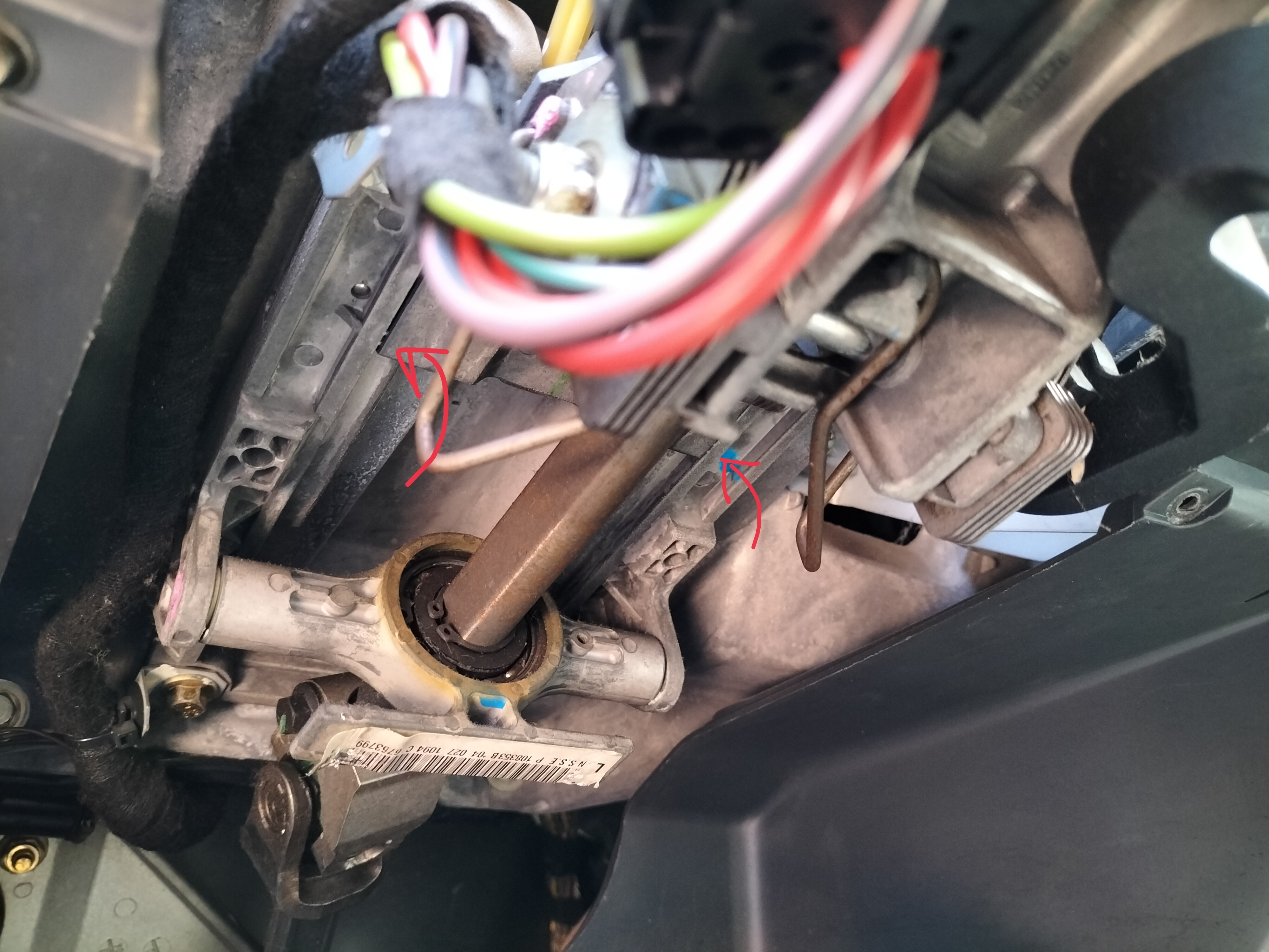

    Buongiorno, aggiornamento relativo al mio problema... - movimento destra/sinistra: problema strutturale. Fisicamente la struttura è fissata bene, quei famosi paio di mm di gioco sono dovuti alla parte superiore del movimento verticale dello sterzo, una parte in ghisa che poggia sulla struttura fissata al telaio ( metto foto anche se poco chiara)... Non ho idea di come risolvere il problema... - gioco del volante: credo che sia la cremagliera come suggerito. Questa MINI ormai inizia a diventare una sorpresa giorno dopo giorno... Ahaha

    ciao a tutti, ho questo problema sulla mia MINI: volante: con la leva regoli l'altezza... asse verticale e dovrebbe essere il solo movimento consentito. Ma capita che, fortunatamente di pochi mm, si sposti sull'asse orizzontale destra/sinistra!!! come se nel tempo, usando lo sterzo come leva per uscire dalla macchina, avesse preso gioco... visivamente ho la percezione che tutto il blocco (plastiche comprese) si sposti! in sostanza lo sterzo in guida non si muove, capita solo da fermo se applico pressioni verso destra o sinistra!! Lo sterzo lavora bene, non sento impuntamenti, la rotazione non è delle più morbide ma neanche dura, il servo sterzo lo sento lavorare regolarmente... La sola cosa che avevo notato da subito era la presenza di gioco girando lo sterzo. secondo voi quale potrebbe essere il motivo??
