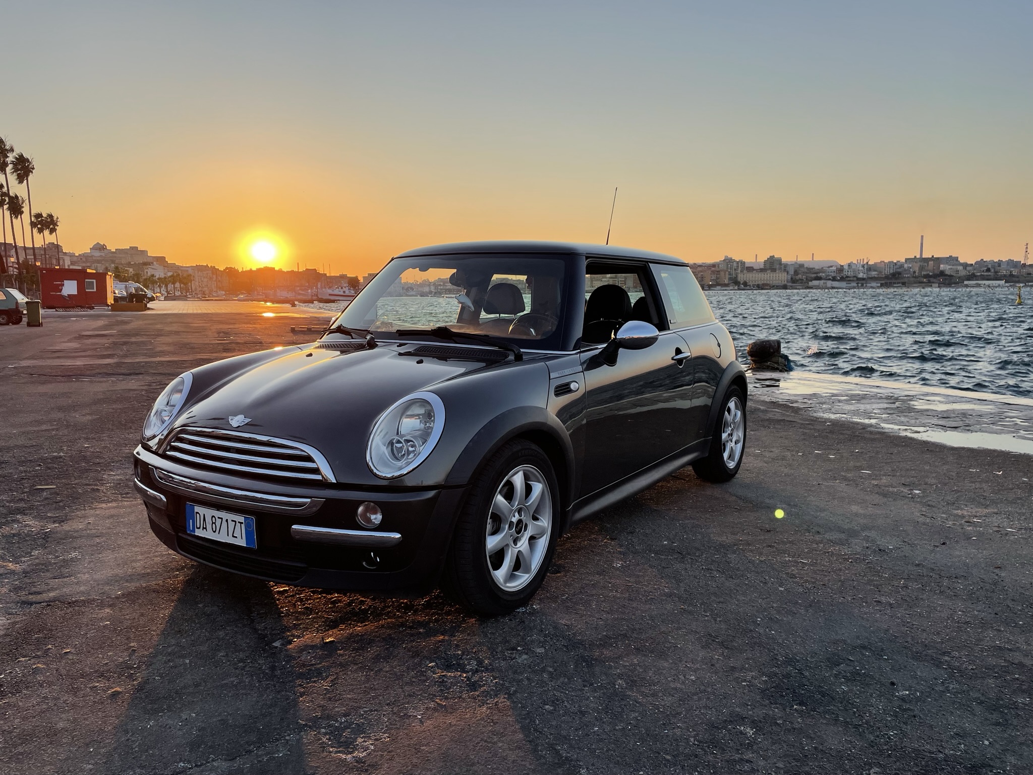

    Ciao a tutti! Sono Marco e per esigenza e per passione mi sono appena iscritto. Mi presento allegando una bella foto della mia MINI One D Park Lane del 2006 (88cv) acquistata a Maggio 2022... vecchietta che si difende benissimo a parer mio.
