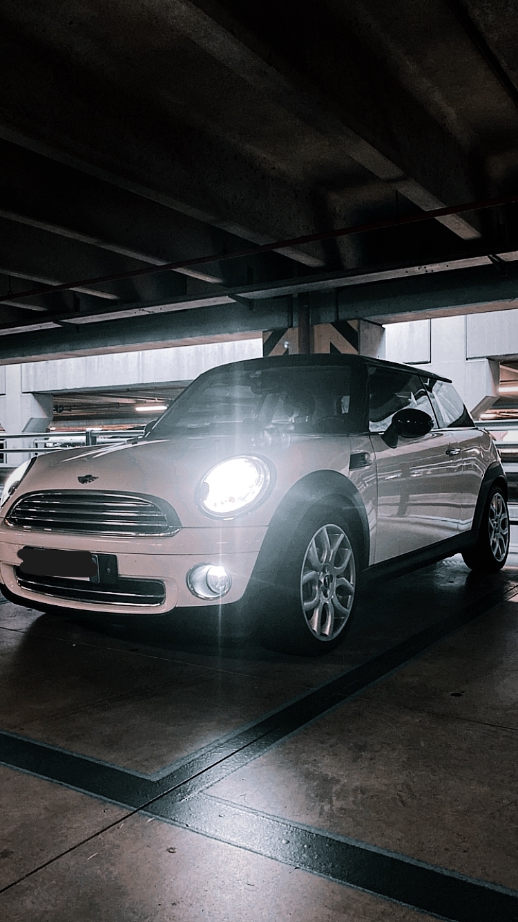

    Eh si, auto davvero bella, la MINI "quando funziona" trasmette sensazioni uniche dalla tenuta al feeling di guida, in un mondo perfetto, se fosse stata un auto senza problemi l'avrei tenuta a vita, così spero solo di risolvere e vendere in fretta e chissà magari comprarne una nuova, non voglio scoraggiarmi e spero di risolvere tutto perchè tra le tante è un auto che mi piace davvero.

    Buongiorno a tutti, mi chiamo Niccolò e sono nuovo nel mondo MINI, solo 6 mesi di convivenza. Ho una MINI r56 del 2008 1.6 120cv aspirata.
