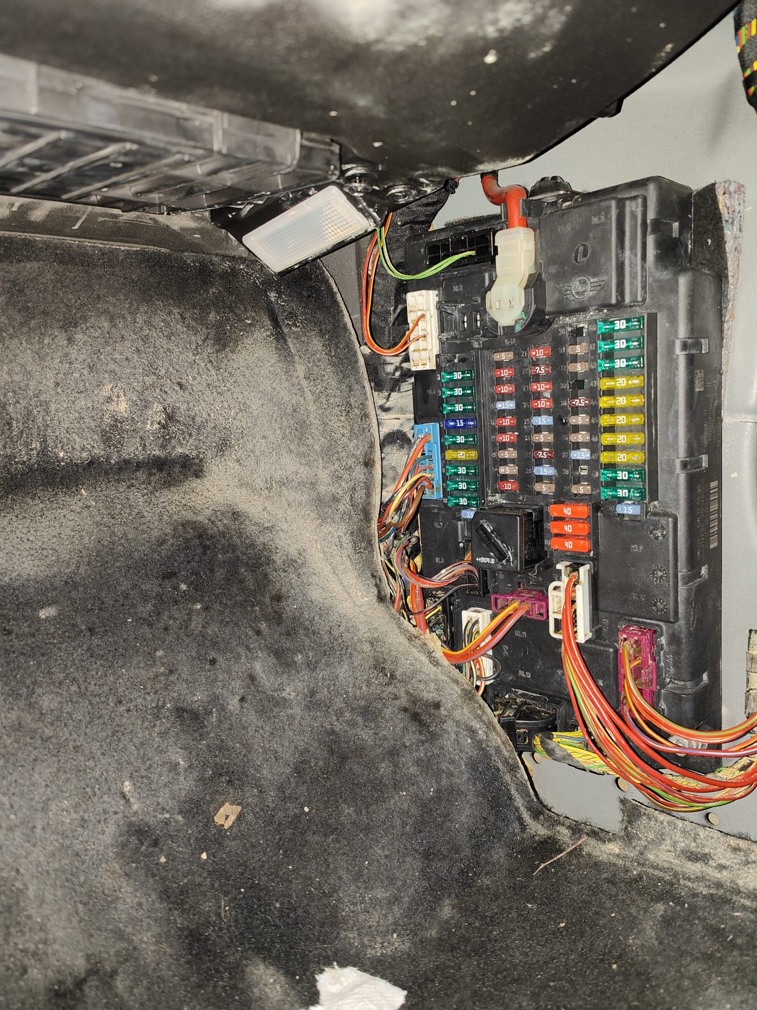

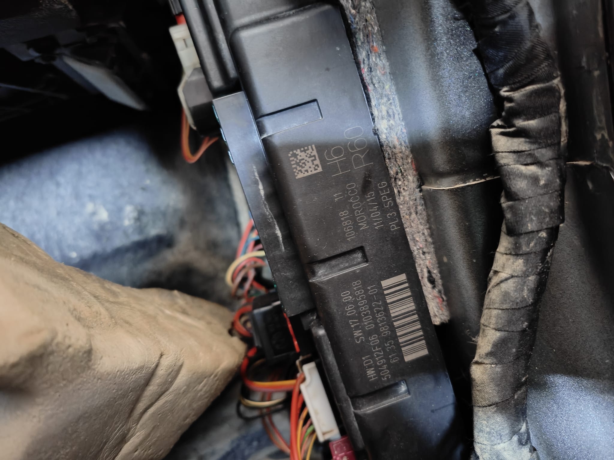

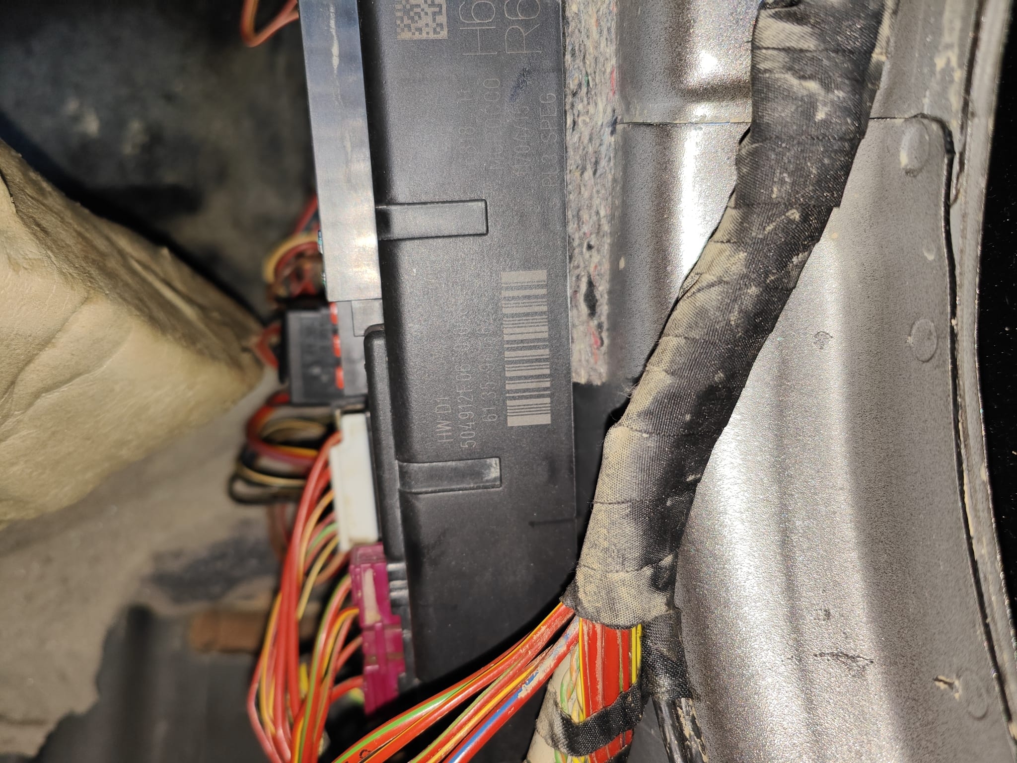

  4. No i finestrini, luci ecc non funzionano ma quelli dipendono dalla frm che tra parentesi è staccata, no non arriva corrente alla pompa del gasolio. Nella scatola dei fusibili c'è un solo relè che ho testato e sembra funzionare bene!

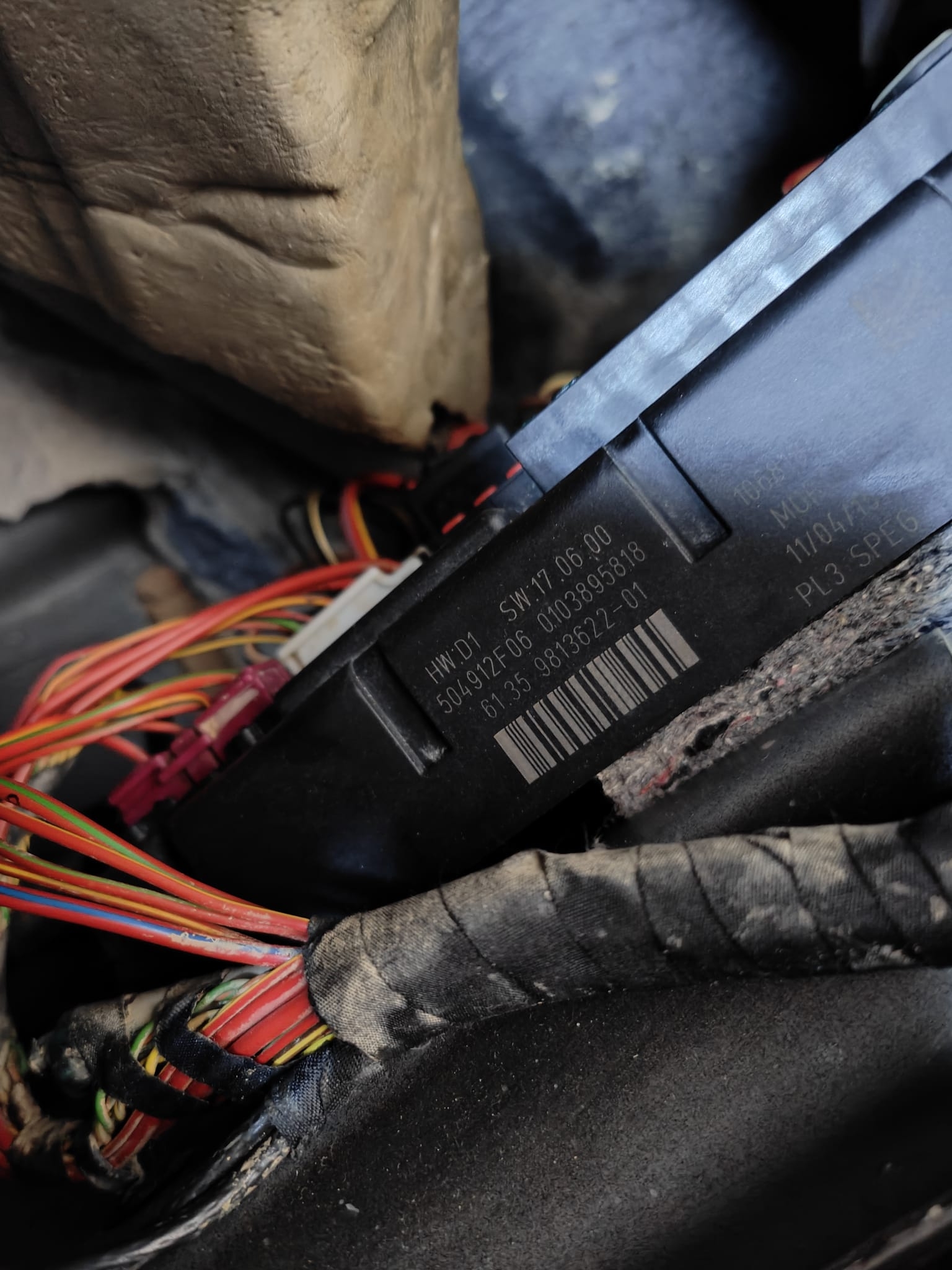

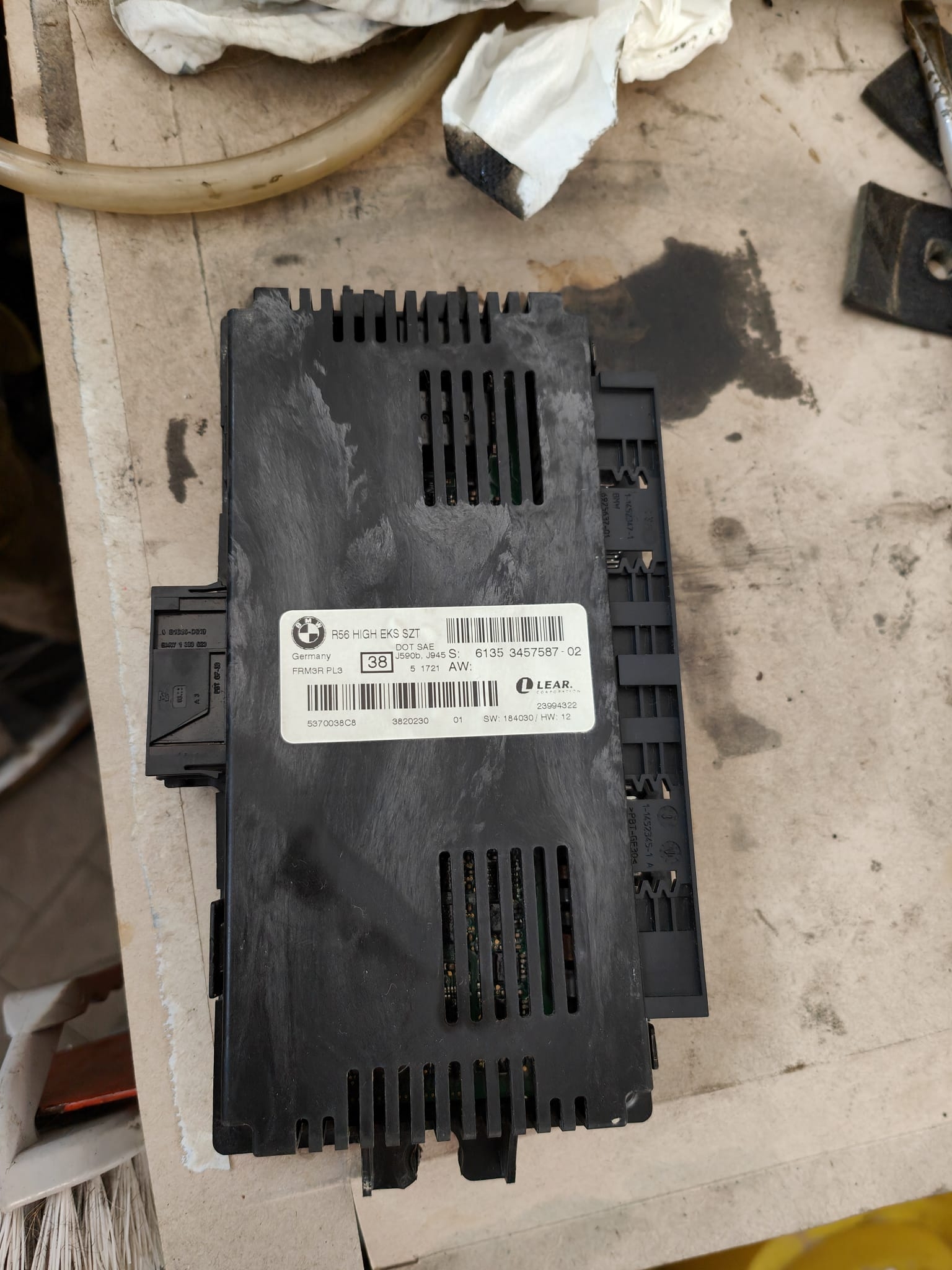

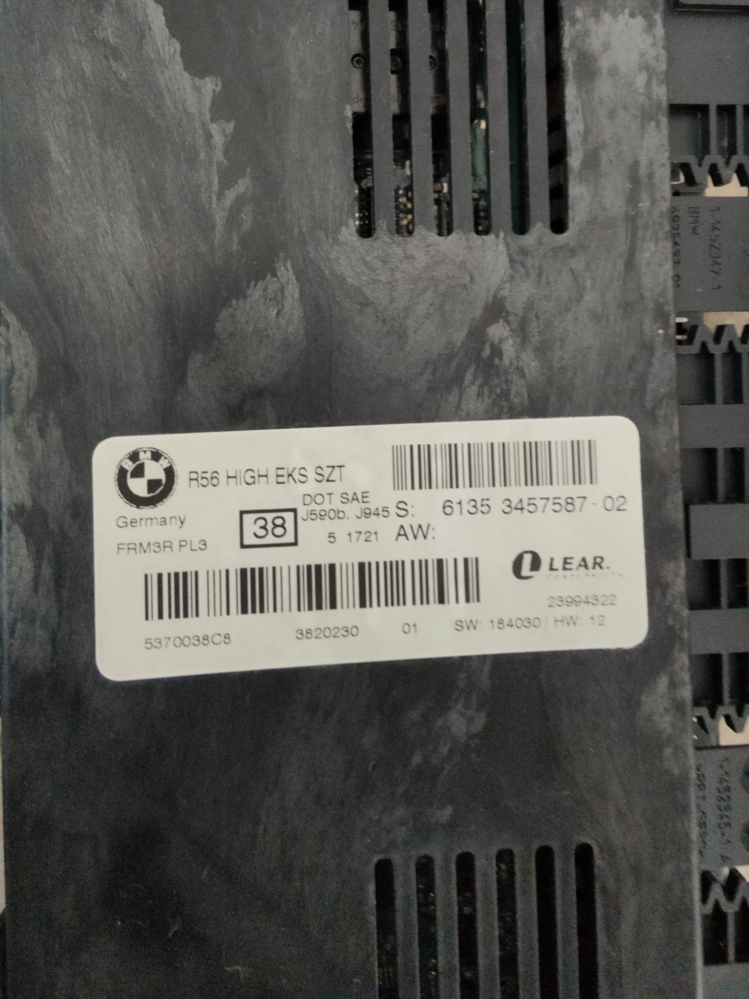

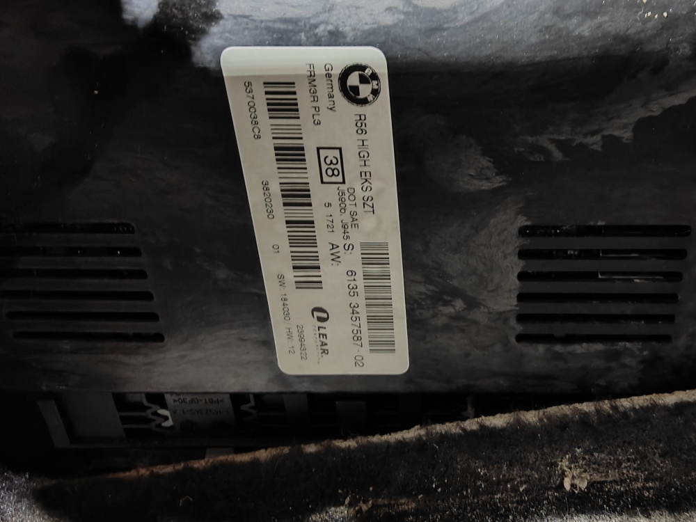

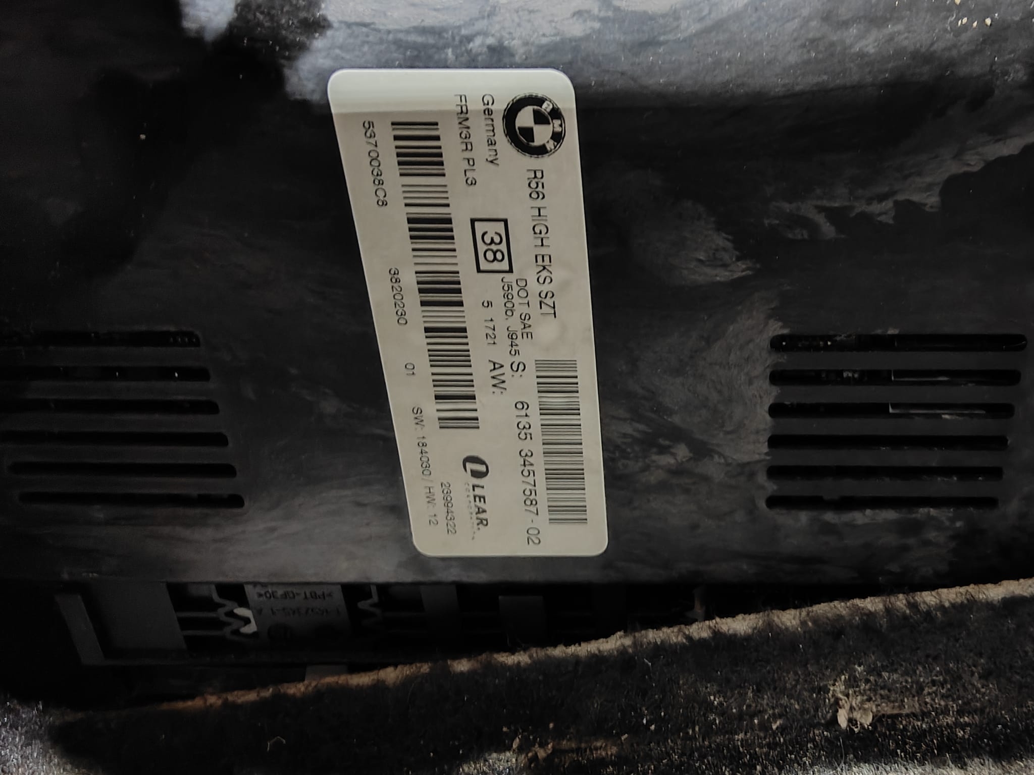

  5. Ciao ragazuoli, purtroppo la MINI R60 del mio fratellino ha deciso di diventare un sottomarino! Scherzi a parte, acqua e fango fino alla fine dei pedali: Smontato tutto, tolto fango a asciugato, aperte le centraline piene di fango, lavate con lavatrice ad ultrasuoni e utilizzato vari prodotti per evitare il deterioramento dei contatti. Rimonto tutto ma sia la centralina nella scatola portafusibili che la frm non ne vogliono sapere di funzionare, la giagnosi non si collega neanche il cruscotto si accende, il motorino si avviamento gira ma non si avvia il motore, Ne ho trovate varie sul web ma ognuno dice la sua, che vanno riprogrammate, che di quà che di la e non ci sto capendo più nulla. Vorrei sostituire la scatola portafusibili intera a la frm, come e cosa devo cercare? Fiducioso di un chiarimento allego le foto ed i codici. Grazie per la pazienza. Luca
