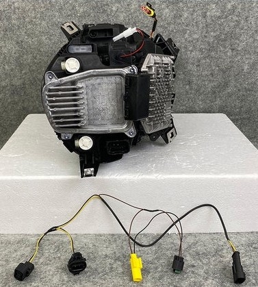

  5. Eeee immaginavo... Posto foto dei cavi che ho sia su fendinebbia che faro principale.

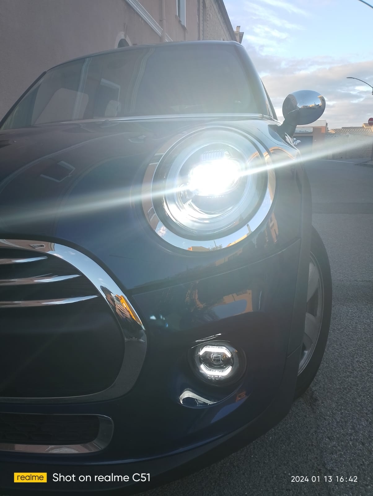

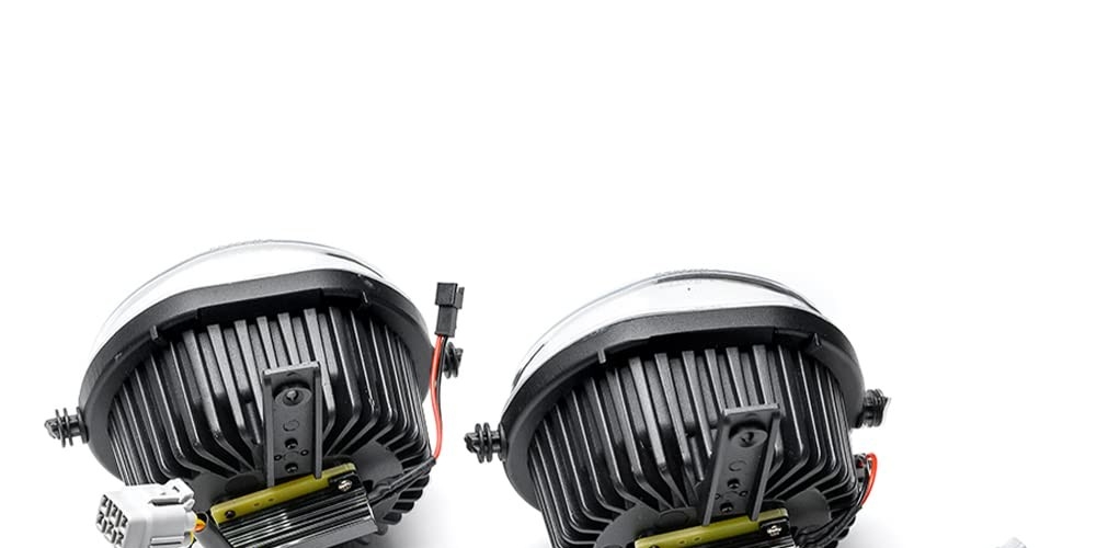

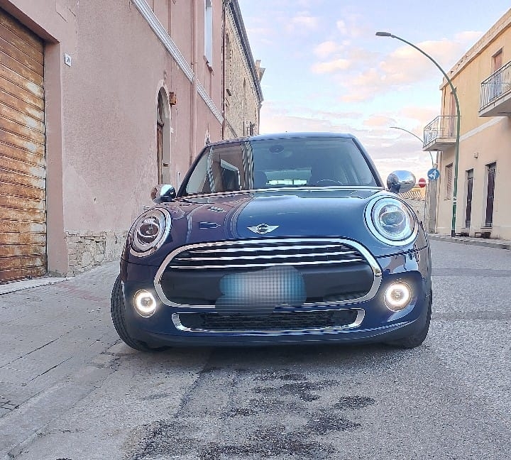

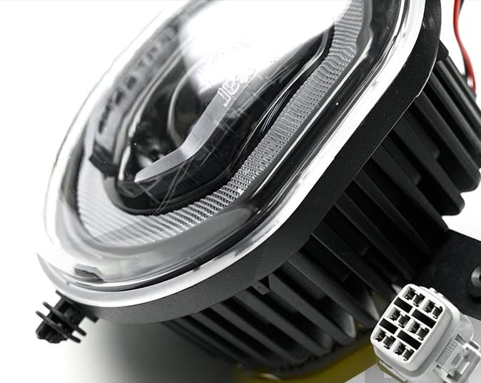

  6. Ah però! Al primo scatto dici? Pensavo senza nessuna commutazione del decioluci, cioè auto accesa-diurne accese. Proprio come sta facendo d'altronde sui fendinebbia. Se riuscissi a "spostare" le diurne dal fendinebbia al faro principale per me sarebbe già una vittoria. Ti premetto che io sono per l'originale. Dietro infatti le Union lo sono: 340€+manodopera rete ufficiale. Qua davanti avrei voluto originali ma sfasciacarrozze ne sono sprovvisti e originali costano un botto. 1200€ circa, senza cablaggi integrativi e manodopera. Cioè: originali non ne vale la candela dico io (e forse non solo io). Perché la mia è un "cinque porte" da mammina che porta a scuola il campione. Una terza auto da scuola-spesa-come viene. Di prima macchina ho un Q3. Diciamo che questa la uso anche come cavia. Ed in effetti ti dico che questi fari, per tornare sul discorso, sono identici agli originali, dentro e fuori. Sono anche ben assemblati, poiché li ho smontati, aperti e termosaldati alla chiusura. Unica differenza, che forse un'occhio attento ha, è che la calotta interna è in stile cromato e non a corpo nero, come vedo di solito. Sulla scorta del tuo consiglio, mi muovo così? 1. Collego alle luci di posizione 2. Disattivo su bimmer drl fendinebbia e attivo drl principale 3. Se non vanno, procedo con collegamento ponte. D'altronde, la terza via era quella prospettata dal mio elettrauto, che quando ha visto il lavoro che ho fatto ha esordito così: "tutto fatto bene, però io farei un punto alternativo per dare i drl al principale e tenere anche quelli ai fendinebbia. Così avresti doppie diurne (sopra-sotto). Non sarebbe male?" Leone una domanda: secondo te se chiedo omologazione me li passano o meglio tornare al cimiteriale? Perché fanno un effetto bello-bello, hanno belle lampade e sono sostanzialmente identici agli originali...

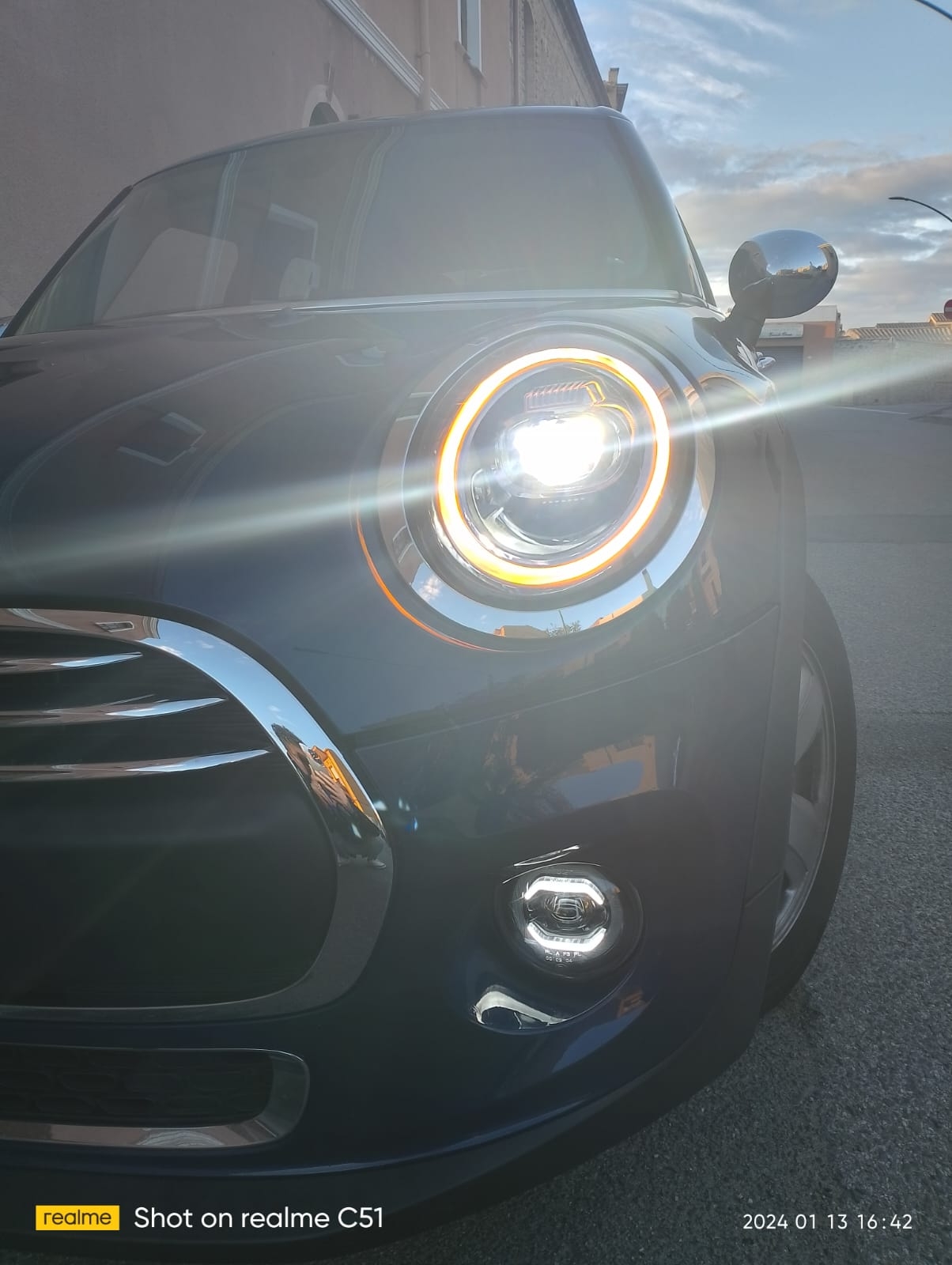

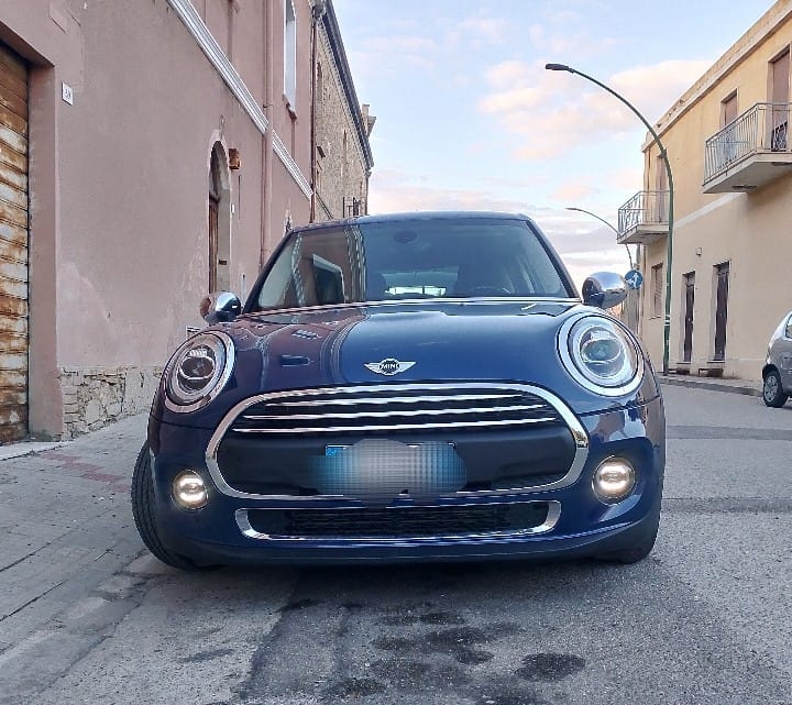

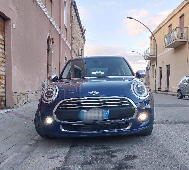

  7. Come promesso, ecco fotografie del lavoro svolto. Servono 2 ore, svitare tutto il paraurti, armarsi di torx, pinze e tanta pazienza... Vi faccio anche un resoconto. Con bimmer sono riuscito ad attivare i led ring diurni sul gruppo fendinebbia, ma ho risolto il problema solo a metà perché i led ring diurni sul faro principale non riesco ad attivarli. O mi son perso sulla marea di funzioni che bimmer offre oppure questi fari per la mia auto non sono adatti. Non ho altra idea sennon quella di fare modifica sui cavi. Qualcuno che mi illumini?! La sequenza che ho ottenuto è la seguente: 1. Gruppo fendinebbia: led ring diurne-foto 1 posizione-foto2 diurne+posizione+fendinebbia-foto 3 2. Gruppo faro principale: anabbaglianti+freccia led ring-posizione sotto-foto 4 abbaglianti-foto 5 Come detto sopra, mancano i led ring diurni al faro principali N.B.: i fari montati rappresentano solo un test, poi rimonterò gli originali, ahimé alogeni. Codice della Strada docet! Gli originali costano 1200€, seguendo le vie ufficiali qua in Sardegna ti danno il 2 di picche. Ergo, o sei abusivo con il mio test o torni all'alogeno cimiteriale. Fate un po' voi! Esperienza di modifiche cablaggio ne ho, ma 1200€ anche no! A voi!

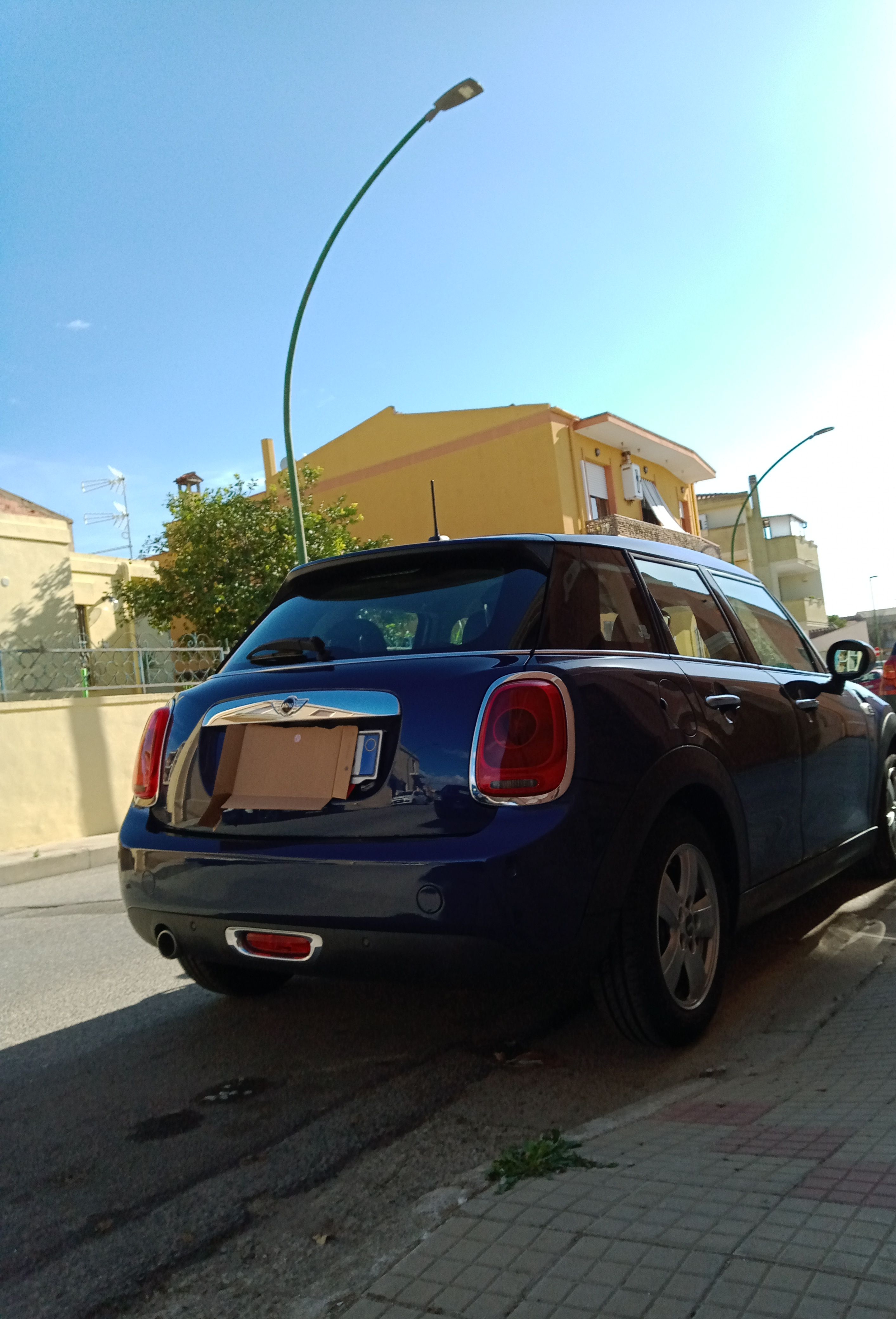

  8. Scusate! Ho erroneamente scritto sul posteriore, ma è nn refuso, l'up 2 è ovviamente all'anteriore

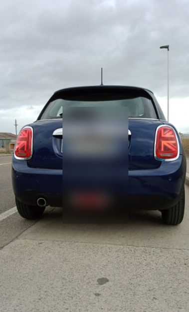

  9. Dopo l'installazione degli Union Jack nelle chiappe della mia Milf, che lentamente sta diventando una Cougar, sono passato al posteriore installando proprio oggi full led -sia nel faro principale che nel gruppo fendinebbia- dove ho led ring su diurne, anabbaglianti/abbaglianti su lenticolare e freccia in led ring. I fari sono after (volevo fare esperimento, da cavia se volete e preferite). I fari sono di pregevole fattura. Il punto [e qui spero di essere d'aiuto ai tanti che si approcciano ed intendono effettuare questa modifica] è che una volta montati il principale non viene "visto" in centralina nel solo ring led diurna, il resto sì. Nel gruppo fendinebbia, invece, non "vede" la posizione, mentre diurna e fendinebbia sì. Messaggio papale-papale: "Avaria luce diurna e luce di posizione". Credo andrà "bimmerata". Domani o dopo, appena ho tempo insomma, vi butto là qualche fotografia. Per intanto, spero di essere realmente d'aiuto.
