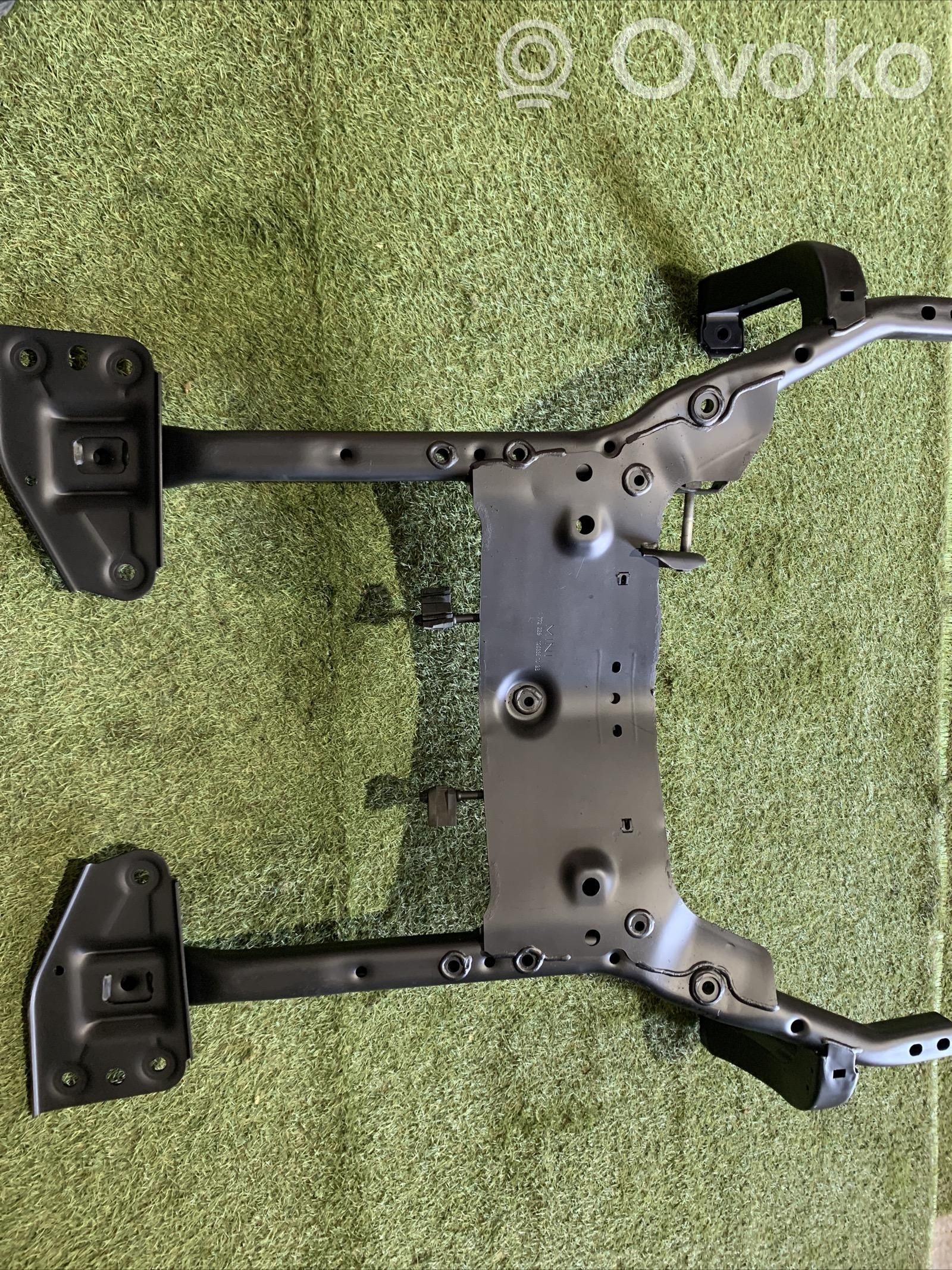

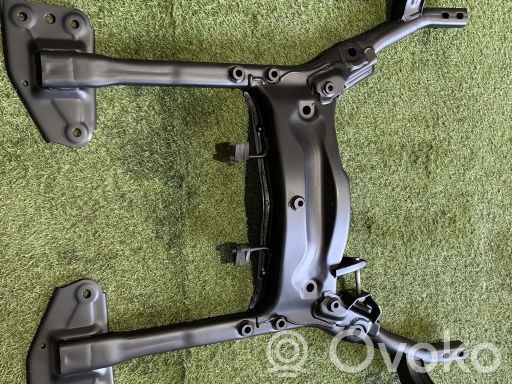

    Grazie @Steven Sapresti indicarmi nelle foto che ho allegato dove sarebbe in grande linee la sua posizione e se ce ne sono altri. Dagli schemi MINI non ho trovato nulla e nemmeno sulla pagina di ricambi OEM Grazie mille!

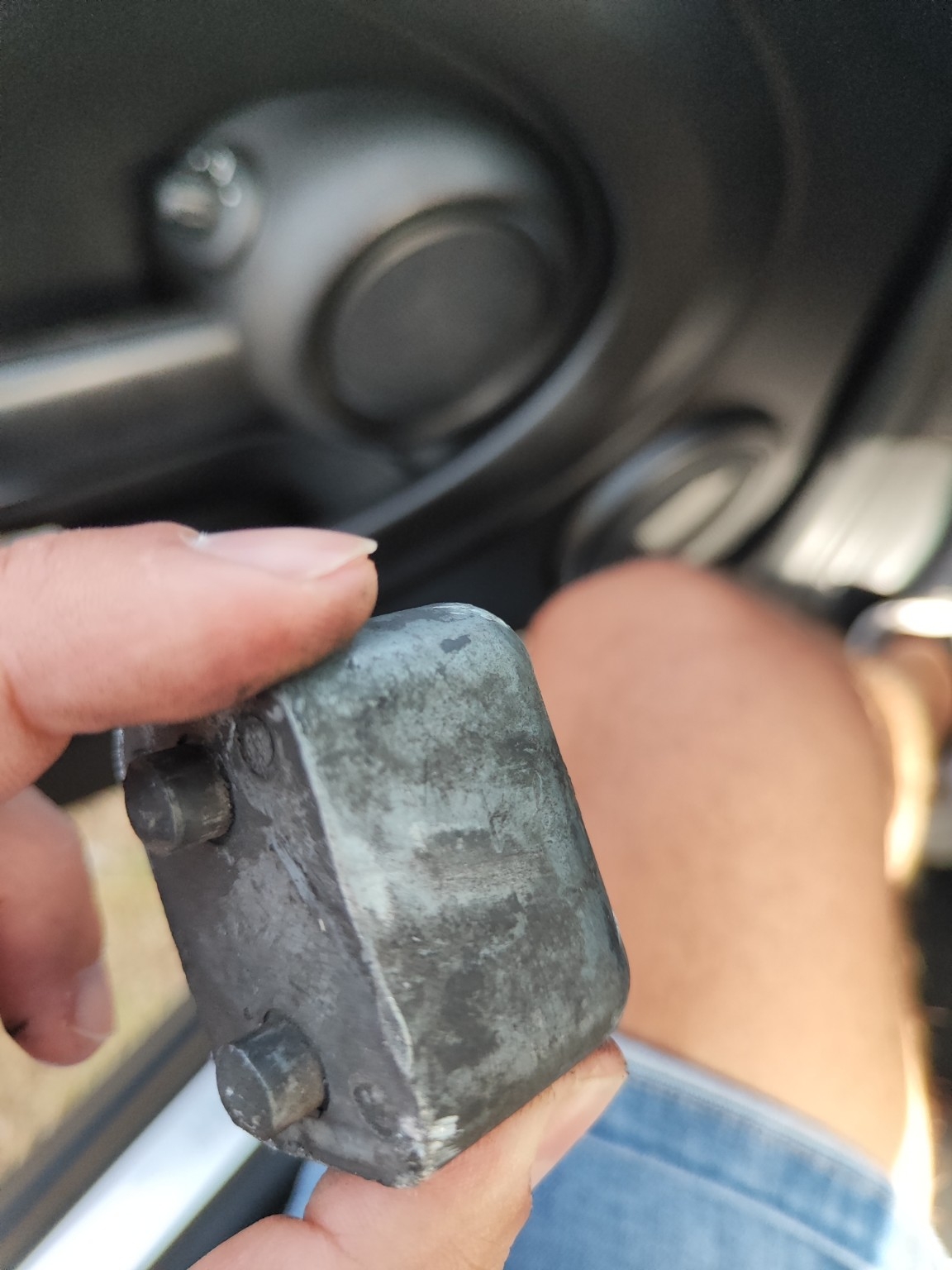

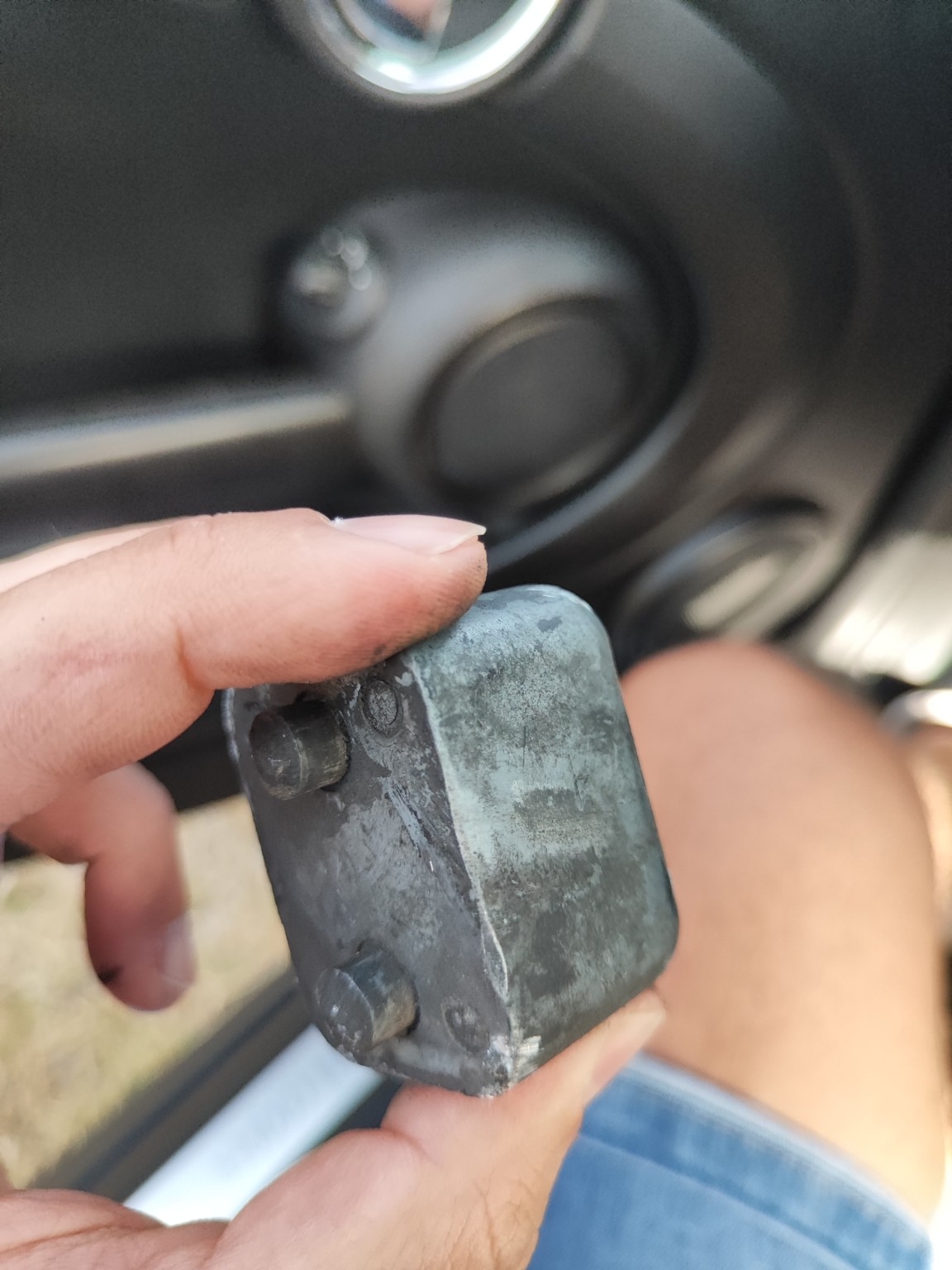

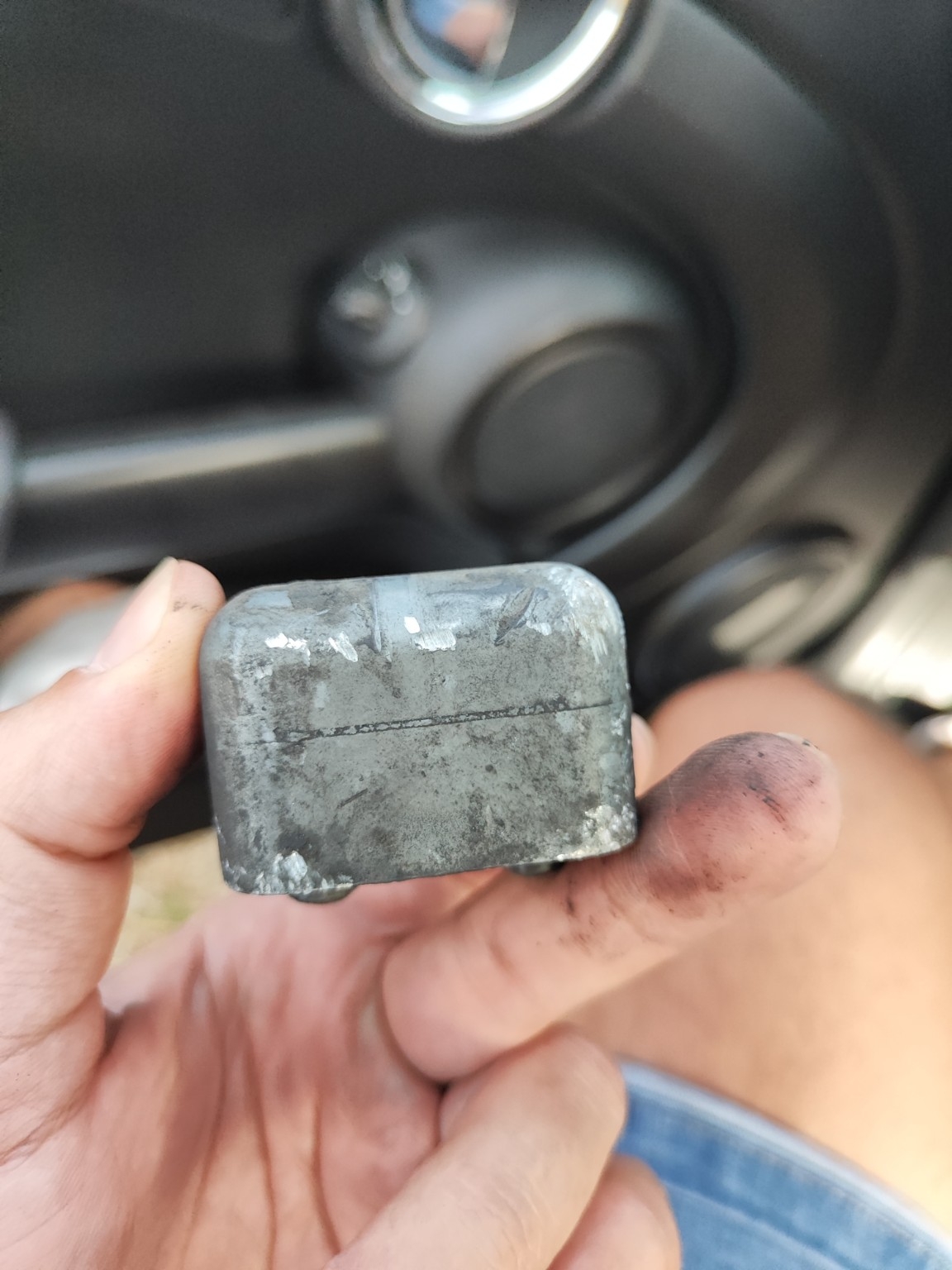

    @Vam ha capito si trattasse di qualcosa del genere ma non ha capito la posizione esatta. Sapreste indicarmi meglio ? Mi ha detto che posso usare la macchina senza problemi. Ma il "toc" svoltando a destra è ricomparso, come se la barra anteriore lavorasse male @marcello4895 È caduto durante la marcia, ho sentito un rumore ferroso come se qualcosa avesse sbattuto sotto la macchina. Mi sono fermato e in strada ho recuperato il pezzo Ho controllato tutti i siti di ricambi, schemi delle sospensioni ma in nessuna di questi sono riuscito a individuare il pezzo

    Ciao a tutti, sono nuovo e spero di essere nella sezione giusta per esporre il mio problema. Ho una MINI cooper D r56 del 2007 acquistata da poco con 250 mila km sulle spalle. Da un mese scarso ho rimesso a nuovo tutta la ciclistica sostituendo: ammortizzatori con relativi supporti, tamponi e parapolvere; biellette ant e post; boccole barra ant e post. Dopo qualche giorno e comparso un "toc" durante le svolte a destra, quando il peso si sposta sulla parte anteriore sinistra. Con il tempo è aumentato di intensità e anche frequenza. Durante la marcia si è staccato un pezzo che sembra essere un peso/contropeso in ghisa/acciao. Sono tornato dal meccanico e fatto presente il problema ma non è riuscito a capire da dove si possa essere staccato, ha detto di aver controllato tutte le sospensioni e di aver stretto delle componenti che dovevano assestarsi. Il rumore è sparito per qualche giorno per poi ripresentarsi sempre nelle stesse condizioni. Volevo chiedervi se qualcuno ha avuto lo stesso problema o se siete a conoscenza del pezzo (allego foto). Su alcuni siti viene citata la presenza di un contrappesa presenta sulla culla anteriore per smorzare le vibrazioni provenienti dal motore ma non sono riuscito a capire il punto esatto Grazie in anticipo
