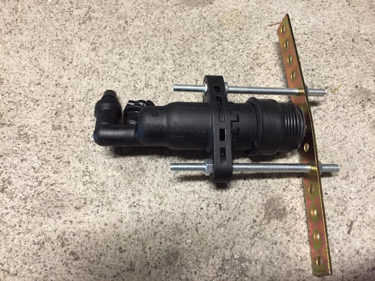

    la pompa va compressa come da foto prima di collegarla e spurgarla, così fissata non si può usare però pedale. ho comprato una pompa olio da norauto a 23 euro e con quella ho risolto. aperta valvola di spurgo, collegata alla pompa che tirava e ho aggiunto nella vaschetta un litro, rimontato tutto e la frizione va. è uscita molta molta aria e ogni tanto va dato qualche colpetto ai tubi e al pistone per far muovere le bolle.

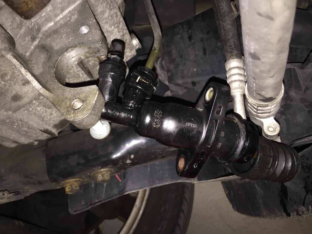

    pubblico info magari servirà qualcuno in futuro. da quanto leggo la vaschetta olio scende se stacchiamo tubo pistone frizione ma non arriva al fondo dove aspira olio per i tubi freno, quindi non serve spurgare impianto frenante. ho rimosso viti, premendo pistone esce tutto dalla sede, si tira con una cacciavite una mollettina e stacchi il tubo dell'olio che piscia per un po'. la mia perdeva, tolta la cuffia di plastica è uscito un lago di olio, miracolo che andava ancora. domani mi arriva pezzo nuovo, in teoria va compresso con del nastro americano o bisogna inventarsi qualcosa, si collega, si riempie si spurga e si monta e dovrebbe andare... speriamo

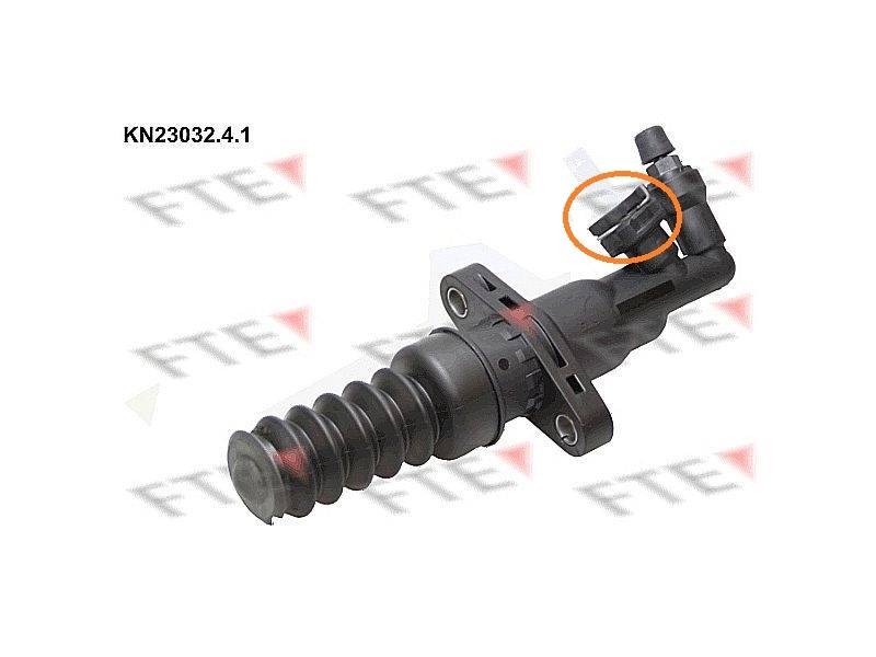

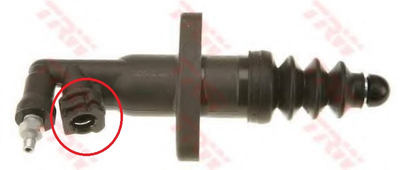

    altra domanda, una è la vite di spurgo l'altro è un attacco rapido o qualcosa del genere? c'è una molletta. grazie.
