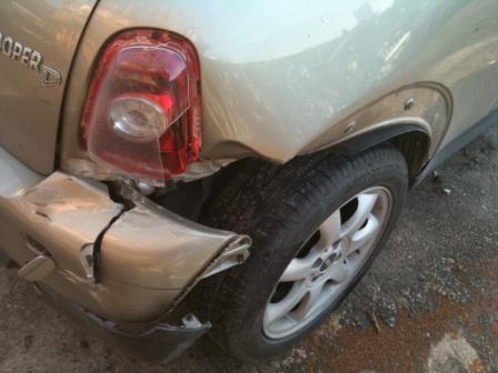

Ciao ragazzi! Comprando alcuni pezzi di carrozzeria on-line mi sono reso conto che nessuno vende i parafanghi posteriori. Ho chiesto quindi ad un venditore il motivo e mi ha risposto che essendo saldato alla scocca non si vende. Io avrei la necessità di sistemare il parafango che vedete nella foto. Visto lo stato, penso sia difficilissimo che il carrozziere possa raddrizzarlo, o no? Cosa implica eventualmente la sostituzione del pezzo? Molte ore di manodopera? E' molto complesso? Eppure a differenze di molte macchine il parafango non è un tutt'uno con i montanti sopra o sotto le porte... Grazie mille per il consiglio!!!!!!!!!!! ;-) - Rumore tipo "cinghia distribuzione troppo tirata" Cooper D
