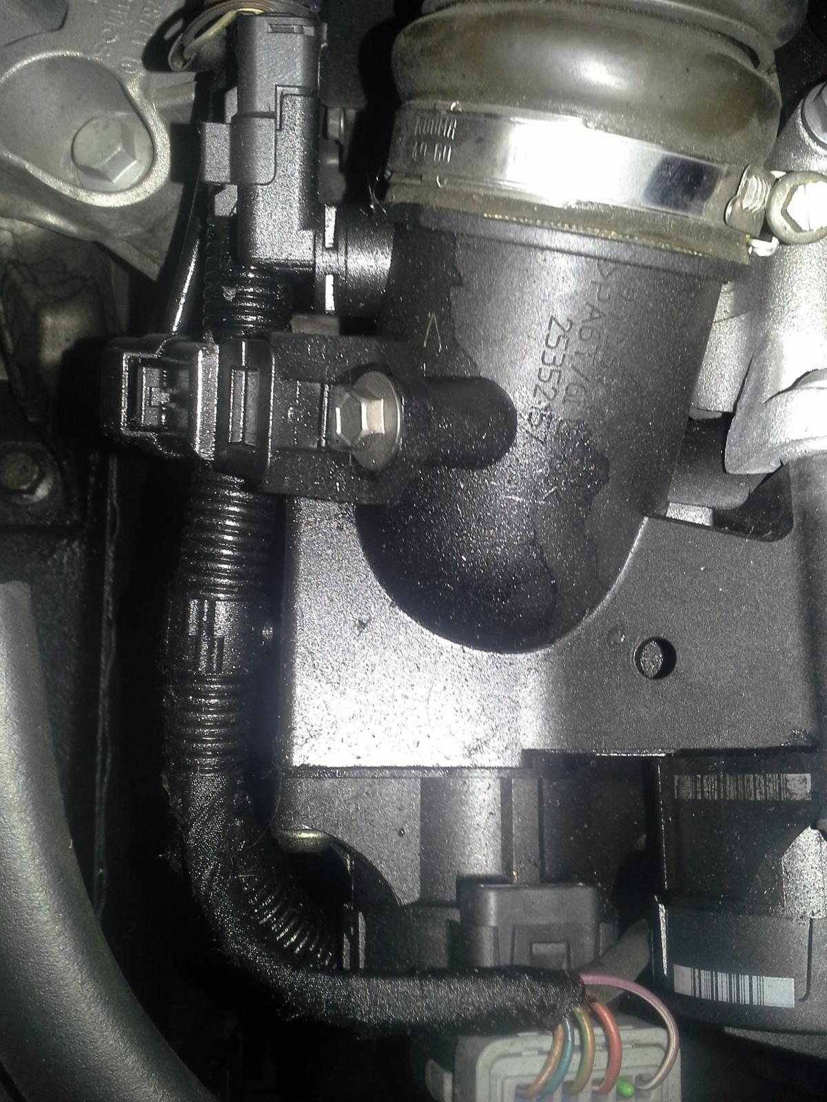

Allora sono stato dal meccanico venerdi la porto da lui e mi smonta tutto quello che riguarda collettore,egr,camera di ricircolo,intercooler e i manicotti,effettua il lavaggio di tutto e da un'occhiata alla cinghia dei servizi (il tendicinghia fa un gioco strano),alla distribuzione e alla turbina..... Sabato me la dovrebbe ridare al prezzo di 200€.....cosa ne pensi?- PERDITE OLIO E TRASUDAZIONI Cooper D 2007

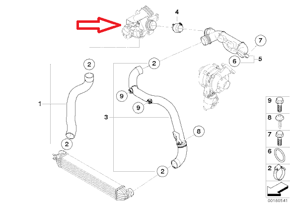

in Bmw l'anno scorso mi avevano cambiato il manicotto sulla destra (perchè dicevano che era lesionato) e presenta ancora adesso piccole trasudazioni penso normali...invece quello con i connettori presenta olio in abbondanza tale da sporcare il tubo che va al radiatore e la cinghia dei servizi....- PERDITE OLIO E TRASUDAZIONI Cooper D 2007

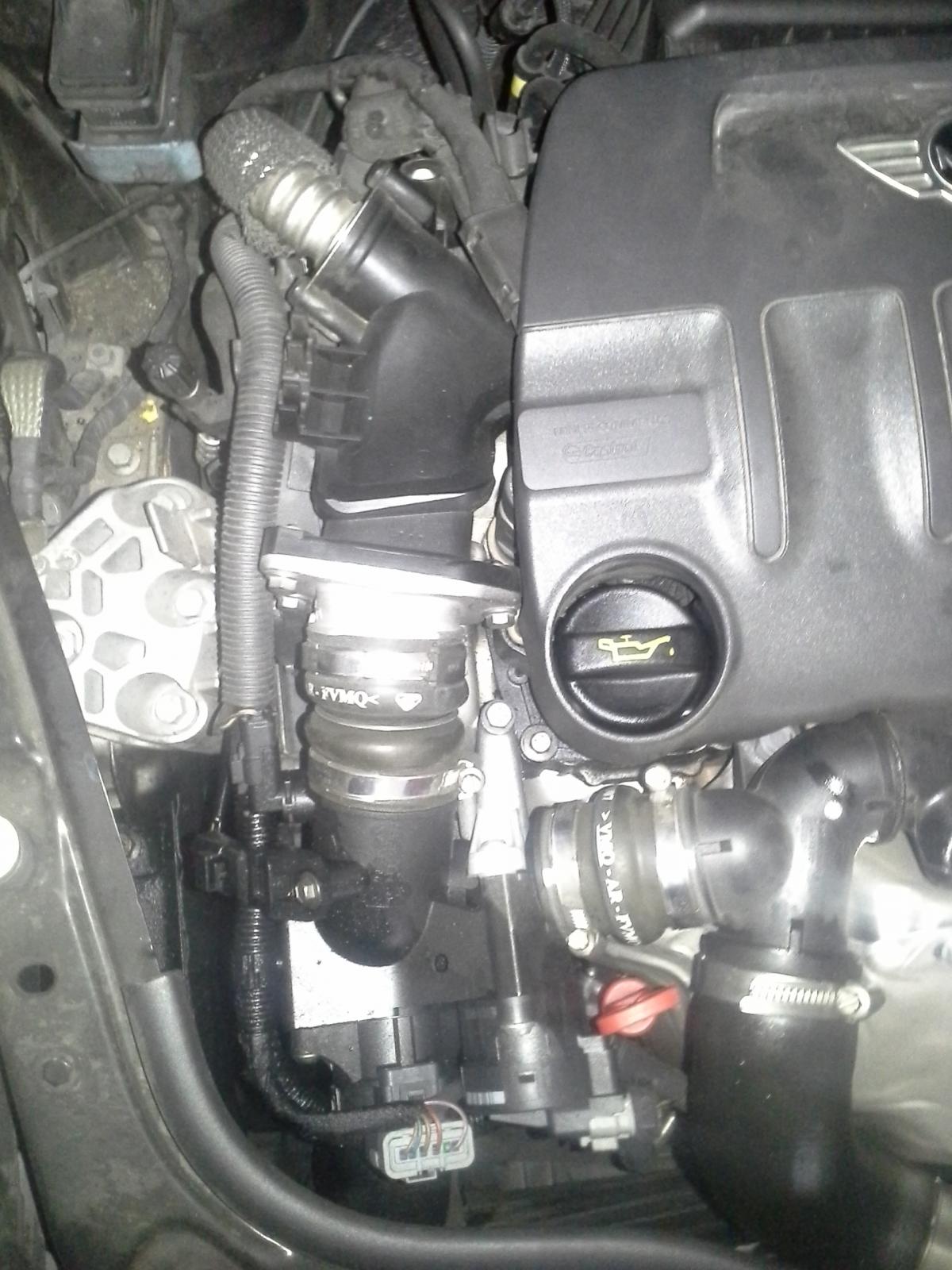

Buonasera a tutti, ho notato che la parte sinistra del motore(cinghia dei servizi) è imbrattata di olio nero e non riesco a capire da dove possa uscire...in particolare il pezzo dove ci sono i 3 connettori di conseguenza cola e sporca tutti i tubi compresa la cinghia...allego un'immagine per capire...- Software di diagnosi
