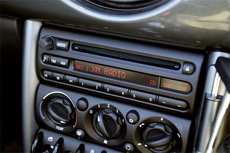

ciao ragazzi.... ho acquistato da due mesi una cooper S pre-restyling.... dento c'è montato un impianto HK come si legge dalle placchette intorno alle casse....e la radio è quella di serie (allego una foto) ....credo siano i primi montati su tutte le mini ...nn ha mp3...figuriamoci aux....
il mio problema è che si sente una schifezza....se alzo lo stereo strilla e basta.... inascoltabile oltretutto i tweeter gracchiano....
sul libretto della macchina....quello della radio....c'è scritto che posso entrare in un menu appositamente HK della radio...che ovviamente sulla mia nn esiste new_17.gifora il mio quesito è :
devo cambiare tutto? o solo lo stereo???
grazie a tutti in anticipo!

consiglio..se la sorgente non suona,le casse di conseguenza non possono trasformare la ###### in oro!!post-8-1120395070.gifpost-8-1120395070.gifpost-8-1120395070.gif..
inizia a cambiare la sorgente,vedrai che già migliora!!
secondo me iniziando con il cambio dello stereo avresti già dei miglioramenti...
no tranquillo,non serve nessun amplificatore per cambiare solo il "SINTOLETTORE"!!post-8-1120393919.gif..ti servono solo un adattatore antenna e la mascherina..
Certo, se ci aggiungi anche un ampli la storia cambia notevolmente. Comunque vedrai che già cambiando la radio migliora parecchio!
strano, l'hk su quella di un mio amico si sente da dio.. però ha su la radio della rest, e in effetti nelle impostazioni esce la voce "mini hk"
