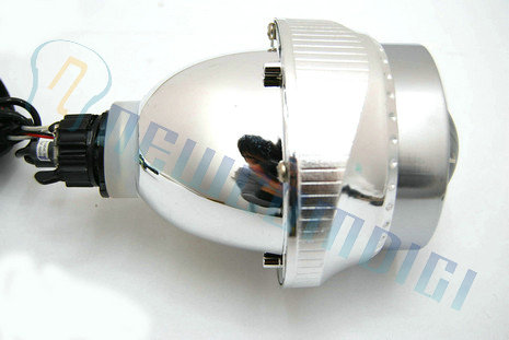

interessante il lenticolare che hai peso... si potrebbe disattivare l'angel eyes incorporato? perchè sarebbe bello se rimanessero le posizioni originali... postaci le foto sia di giorno che di notte, sono curiosissimo :post-8-1120395252:
Ma nel lenticolare cosa si può mettere? lampada xeno oppure alogena?!
-nel lenticolare si puo mettere solo xeno

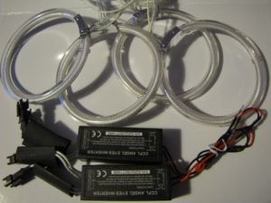

-io comunque li ho disattivati staccando il cavetto che hanno in dotazione però ho installato degli angel eyes piu grandi bianco ghiaccio con un effetto pazzesco,specialmente di notte quando apri la macchina si accebdono insieme alle luci di posizione e fanno una gran scena
allora aspettiamo foto! come kit xeno poi che hai installato? costo del materiale?
scusa le domande ma sono proprio curioso... ci sta bene nel faro alogeno?
Se non sbaglio i lenticolari che hai messo non richiedono modifica della parabola ma si innestano in luogo della precedente lampadina ad incandescenza, conservando così la funzione di regolazione manuale dell'assetto fari...corretto?
sembra il faro xeno originale.....
ho preso un kit della xenolamp da 110 euro cunbus per i fari supplementari abbaglianti
i lenticolari li ho presi su ebay ma dalla cina con un risparmio incredibile 80 euro 2 lenticolari + 2 kit xeno incluse centraline
angel eyes in foto e non quelle del lenticolare 50 euro
si vanno innestati nel buco attuale solo che purtroppo nella parte anteriore del bulbo vanno a sbattere sulla freccia e quindi il fascio luminoso rimane troppo alto quindi nel mio caso ho modificato la parabola usando vetroresina

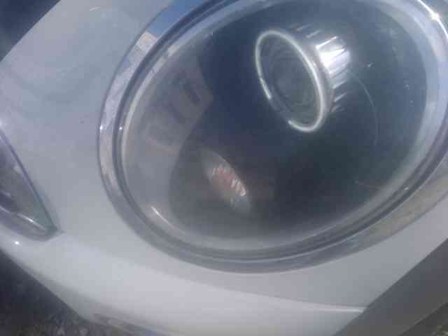

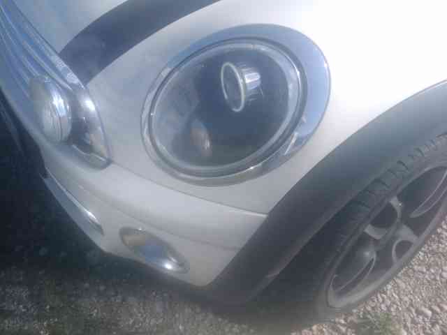

appena fatto 2 foto con cellulare qualità scadente e la macchina è anche sporca
sono accesi i fari angel eyes e le luci di posizione

mooolto interessante!!..mi garba!!!
Complimenti per la manualità: sicuramente meglio che schiaffare una normale lampadina allo xeno nella parabola tradizionale indirizzando il fascio dovunque (occhi degli altri guidatori compresi) tranne che dove serve.
Per l'interferenza con l'alloggiamento lampeggiatore come hai fatto?
Chiaramente da adesso in poi hai l'obbligo di tenere i fanali almeno MOLTO più puliti di come sono in foto...non avendo impianto lavafari ad alta pressione.post-8-1120395252.gif
Modificato da Astro
ma ho capito bene o hai messo un kit allo xeno anche nei faretti supplementari di profondità??
hai perfettamente ragione ho messo un kit xeno anche nei fari supplementari forando la coppilia in acciaio e mettendoci una guarnizione di copertura perche purtroppo la lampadina xeno evitava la chiusura del faro essendo piu lunga di una h1. Per quanto riguarda l'interferenza del tunnel di lampeggio ho allargato la sede della parabola inserendoci il lenticolare cosi avevo molto piu gioco in modo tale da posizionare quest'ultimo piu alto e non sbatte sulla freccia pero il fascio di luce ora è perfetto!!!
