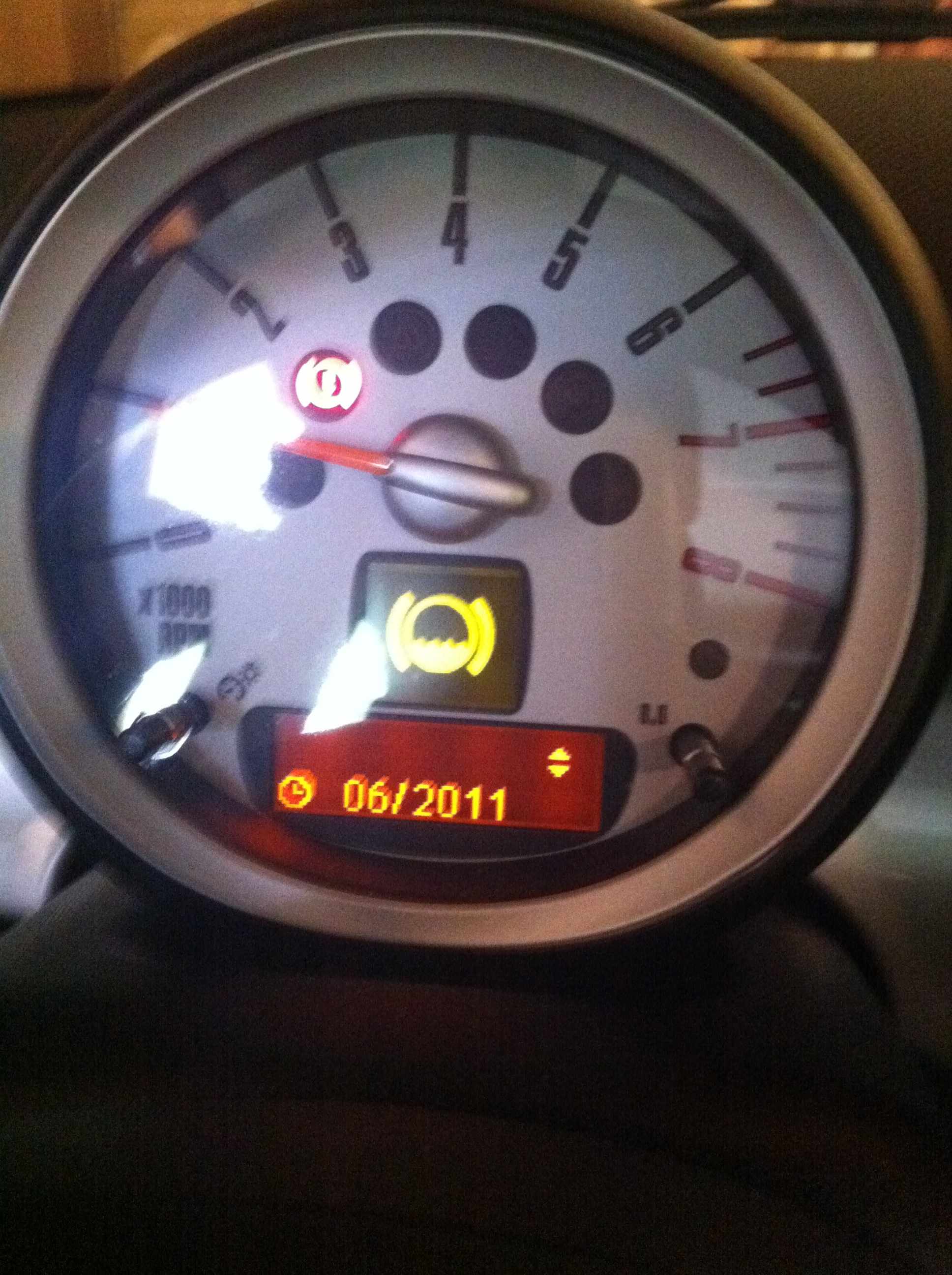

Che spia è quest?
Ciao a tutti..a gennaio ho fatto il tagliando dei 31.000 con annesso cambio freni anteriori. Da quel giorno ho percorso 6000km e oggi si è accesa sta spia..cosa significa?

Ma ti riferisci alla rossa o alla gialla?
La rossa dovrebbe essere livello basso olio freni, almeno era così sulla mia vecchia auto. Oppure avevi il freno a mano tirato.
Il giallo è un service che ti indica che entro il 06/2011 devi fare la prescritta sostituzione dell'olio freni.
C'è sul manuale...

Confermo olio freni e costa 140 euri da mamma BMW l ho fatto 2 mesi fa
Scusate ma che buffonata è(da parte di bmw intendo)! 140e di olio freni?ma se ho corso nemmeno 38.000km!non ho mai avuto auto che me lo hanno richiesto,che poi mi da 10.000km o entro il 06/11 ma scade l'olio?

L olio va cambiato ogni 2 anni ,indifferentemente che tu abbia fatto poli km
Mi fido ma mi sembra una trovata per fare cassa,la classe e di mio padre non ha sta cosa e nemmeno la classe a che ha 4 anni,se aspetto cambia qualcosa?Xke non posso farlo ora
Sent from my iPhone using Tapatalk
Nn succede nulla la casa madre dice così ma poi e solo un discorso garanzia io l ho dovuto fare per mantenere la garanzia mini next,pero s ti e scaduta anche la best mini fallo pure con calma
Modificato da ottic84
Scusa ma se a 31000 hai effett il tagliando e ti e stato cambiato l olio freni con lo spurgo,dovrai farti resettAre solo la spia
Scusa ho modificato ora
si mi scadono i 2 anni il 2giugno..non ho estensioni
L'olio freni è tantissimo igroscopico, e dovrebbe essere cambiato ogni 2 anni.
Con l'andare del tempo abbassa il suo punto di evaporazione.
Il rischio è che durante una lunga discesa ti si surriscaldi, si trasformi in vapore e il pedale del freno vada a fondo senza frenare. O_O
A me è capitato alla moto con un olio di un anno e mezzo, però lo avevo stressato davvero molto.
Anche io lo dovrei cambiare, ma per il momento ho solo resettato la spia.
Lo cambierò appena mi avanza il centone che ci parte. :)
Se non hai estensioni della garanzia fallo fare ad un meccanico generico, risparmi un po'. ;)
Grazie a tutti x le risposte esaustive ;)
cambio olio freni: cambialo, serve tantissimo.. diventa acqua con gli anni ,altrimenti ti ritrovi dopo 3 dure frenate col pedale a fondo corsa e la macchina che va dritta..
Ps: consiglio mio se non hai garanzia etc vai da meccanico generico risparmi tantissimo.
comunque l'olio non costa 140€ mettiamocelo in testa... io 2 anni fa spesi 30€ compresa manodopera per il cambio. Come detto il dot 4 è leggermente igroscopico e assorbe l'umidità riducendo il punto di ebollizione. Magari su altre auto che hanno il dot 3 (meno prestante ma meno igroscopico) non serve cambiarlo ogni 2 anni ma dura di più. Per esempio un dot 5 va cambiato ogni 6 mesi massimo 1 anno...
ennesima ladrata biemmevù, se fossi in te azzererei la spia e tirerei avanti ancora un bel po', 31000 km non sono niente !
COme gia detto non contano i km ma gli anni, nei quali l olio assorbe h2o... e non e` una minchiata, la mia (del 2002) non ha avuto cambi olio per fai 4 anni (cioe ne han saltato uno, tanto era in mano a una signora di uan certa eta`) e la volta che la ho scananta veramente i freni hanno perso tantissimo, dopo aver sostituito l olio anche in situazioni limite il brake fading e` molto ridotto.... cambialo!!
