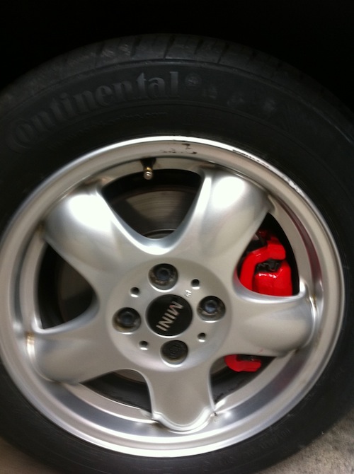

ASSOLUTAMENTE niente carrozziere, alcuni qui a Milano ti chiedono 200€ per un lavoro che non è per nulla difficile. Io ho una MINI One British Green con cerchi di serie da 15" (da cambiare) a 5 raggi, se vuoi ti faccio un tutorial con immagini perché lo ho fatto io il lavoro l'altro giorno, con il kit della foliatec (39€) che comprende vernice e indurente ci fai anche 12 pinze, io in ogni caso ne ho fatte 4 dando tre mani ciascuna e sono venute veramente lucide e belle. Fatte rosse perché sono uno che va sul classico solitamente, prova a guardare se vi è necessità ti scrivo un tutorial da zero comprensivo di immagini! Col tuo colore forse un bel giallo sta meglio del rosso!

io sulla mia vecchia car le avevo fatte con 20 euro, da solo 3 mani di vernice presa dal carrozziere...
