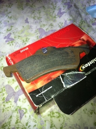

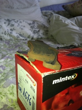

Allora eccomi qui.. Il problema del raschiamento è risolto! Capirete dalle foto perchè faceva quel rumore.. Forse era x via delle pastiglie Che faceva anche quel cigolio perchè x ora non lo fa piú!
Ragazzi ho cambiato le pastiglie e ora non raschia più.. Frenando cigola un Po ma è normale. La cosa che secondo me non è normale che alle basse velocità cigola anche senza frenare e non capisco perché!

dopo aver cambiato le pastiglie che dalle foto si vede benissimo che erano decisamente da cambiare sembrava andare tutto bene.. x poco, i dischi erano mangiati pure quelli e allora gli ho cambiati tutti e due quelli posteriori ma niente il problema c'è ancora e non riesco a capire come mai. cigola anche se non freno. non so più cosa fare.
