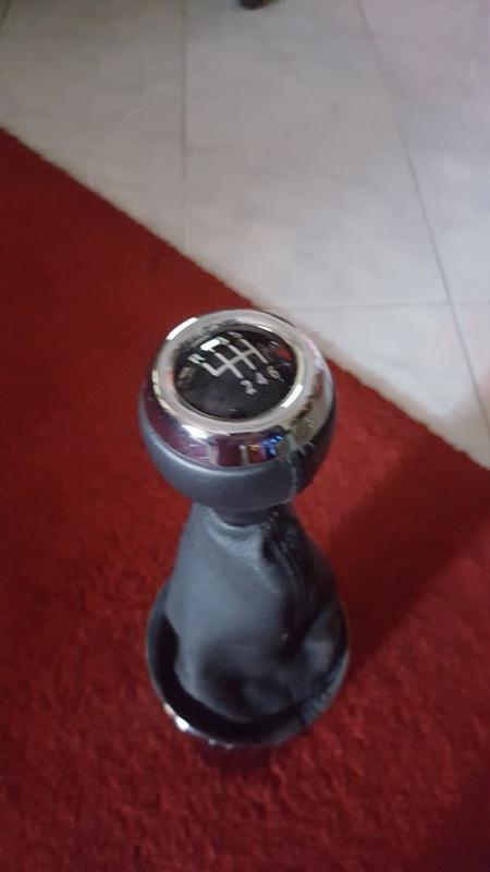

Ho fatto una prova siccome volevo capire se mi conviene comprare solo il pomello oppure pomello+cuffia attaccati assieme ...
Senza staccare i gancetti alla base ho tirato in su il pomello senza troppa forza , è venuto via dall’incastro ma con sè la cuffia che rimane attaccata alla parte inferiore del pomello . Ora ho spinto di nuovo verso il basso ed è tornato nella sua sede .
Quindi presuppongo che nel mio caso il pomello sia attaccato alla cuffia dall’interno , altrimenti sarebbe venuto via solo quello..

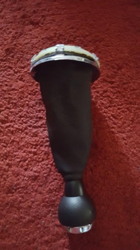

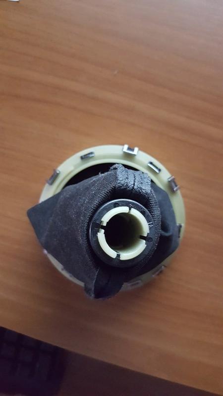

per il corretto smontaggio dovrò quindi sbloccare i gancetti che vedo in tua foto (non ho ben capito la procedura per smontarli) a quel punto tirare su tutto così mi viene via cuffia e pomello , una volta che ho il tutto in mano (come nella tua foto) come devo procedere ?
Lo "rivolti" come un calzino :naughty: e dovresti poter staccare il pomello dalla cuffia (potrebbe esserci una fascetta di plastica a tenerlo).
