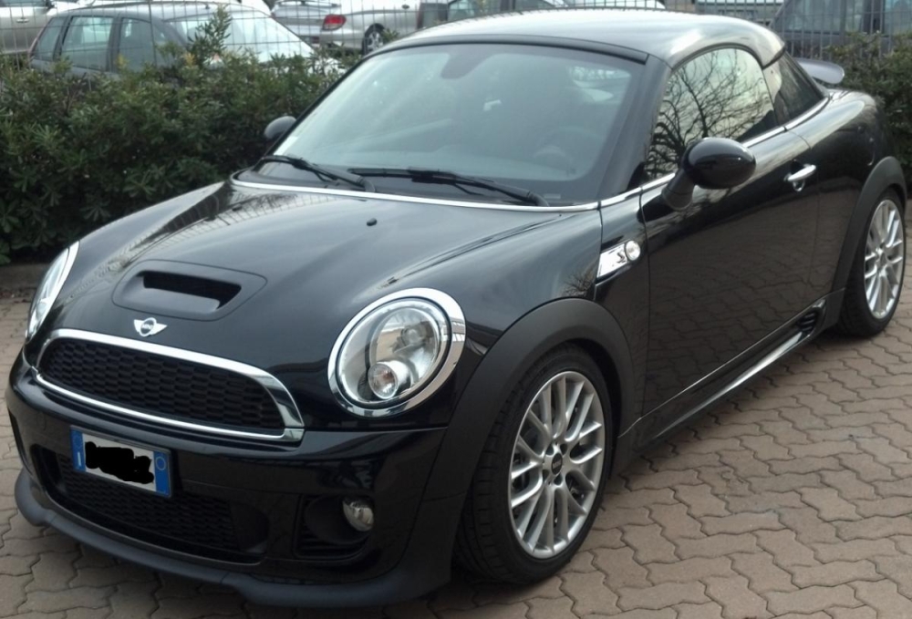

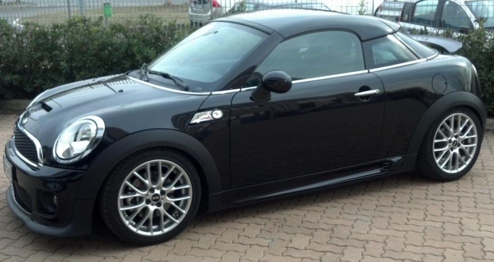

Ospite Wiggle1975 Inviato 28 Febbraio 2012 Segnala Condividi Inviato 28 Febbraio 2012 Come promesso,eccomi di nuovo per dare un feedback sul nuovo assetto,montato da poco. Cambiamenti,abbastanza radicali direi.E' scomparso quel fastidioso effetto di "galleggiamento" della vettura in appoggio in curva (specie nei curvoni veloci).Sul misto stretto,ulteriori miglioramenti per quanto riguarda la prontezza di inserimento e l'immediatezza della reazione allo sterzo (che a mio avviso rimane una delle caratteristiche migliori della vettura,già di serie,specie se paragonata a vetture sportive più pesanti,con uno sterzo più "mediato",come ad esempio la mia ex Glof GTI 6).Sospensione ovviamente più rigida e frenata,ma nulla di fastidioso.Rollio del telaio ora praticamente inesistente.Io ho optato per un abbassamento del corpo vettura di circa 30mm.Montando il kit aero JCW,qualche grattatina qua e là ai baffi anteriori sporgenti in plastica la da...Vedo se farla rialzare di 5-10mm.Complessivamente molto soddisfatto dell'acquisto,per cui ringrazio il buon Luciano. Mi viene sempre da chiedere perchè le case automobilistiche optino di serie per assetti troppo molli,anche su vetture di indole dichiaratamente sportiva...mah! Foto. Link al commento Condividi su altri siti Altre opzioni di condivisione...

Ospite Wiggle1975 Inviato 28 Febbraio 2012 Segnala Condividi Inviato 28 Febbraio 2012 Lo so,era pronta consegna così,mi ero fatto prendere dal momento...Prossimi upgrade probabilmente Kit Xeno e cerchi neri..purtroppo sono impaziente! Link al commento Condividi su altri siti Altre opzioni di condivisione...
