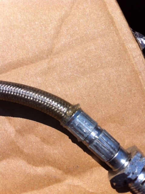

I tubi in treccia mi hanno abbandonato!
Simpatica esperienza pistaiola!
Appena finito un turno tranquillo ad Adria, esco sistemo le mie cosine e...fumo dal cerchio destro!
Con l'aiuto di qualche pistaiolo presente smontiamo la ruota ed ecco apparire una bella colata d'olio dall'attacco del tubo con il raccordo!
Tempo 20 minuti l'impianto era svuotato.
Ora, dopo una bella notte passata in un albergo di Adria sono riuscito a rientrare a Milano con una macchina a nolo e sono in attesa di notizie dall'officina dove ho lasciato la Mini nella speranza riescano a sistemare tutto in un paio di giorni.
E pensare che avevo fatto tutto il lavoro proprio per evitarmi problemi.........
:angry:
Sicuramente tubo difettoso perchè l'olio usciva dalla giunzione del tubo con il raccordo.
Se si fosse svitato il raccordo dalla pinza sarei riuscito a tornare a casa...

Speriamo non goodridge....
comunque io sapevo che avevano un tempo di vita molto più limitato rispetto a quelli stock...
in alcuni forum consigliano di cambiarli ogni anno!!
Ad adria cosa fai? Io sono di rovigo, molto molto vicino quindi :)
su tubi goodridge ce scritta la marca.. se non la leggi sono di un altra marca..
...quando li avrò in mano (spero prima possibile visto che mi sto pagando una macchina a nolo!!!) verificherò.
Che gioia quando le cose dovrebbero andare per un verso ed invece...vanno sempre storte!
Ovviamente i nuovi tubi non sono ancora arrivati! Morale domani parto all'alba e porto ad Adria i miei vecchi "di serie", li faccio montare e torno a Milano.
Poi...spero che chi me li ha montati abbia il buon cuore di sostituirmeli...

Fatto male no, però quantomeno sapere che ti montano, non sarebbe male.
So di tubi che si sono rotti per lo sfregamento contro la gomma, ma di casi come il tuo mai sentiti, anche se sicuramente ce ne saranno stati.
