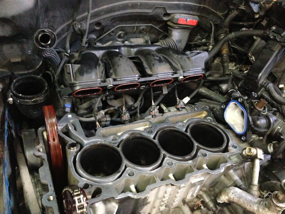

1)smonto il 175 cv e mi accorgo che la testata e la distribuzione sono da rifare

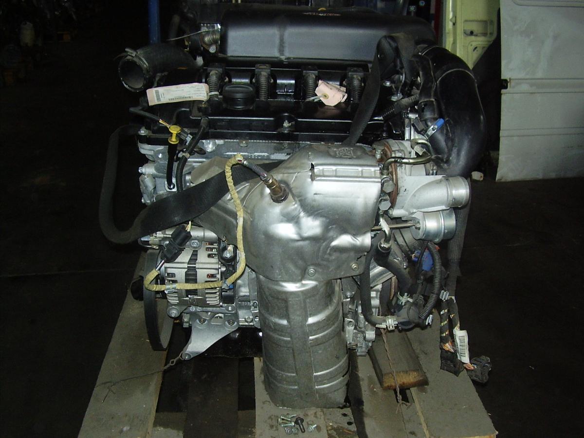

2)arriva il nuovo motore 211cv completo di tutto il necessario

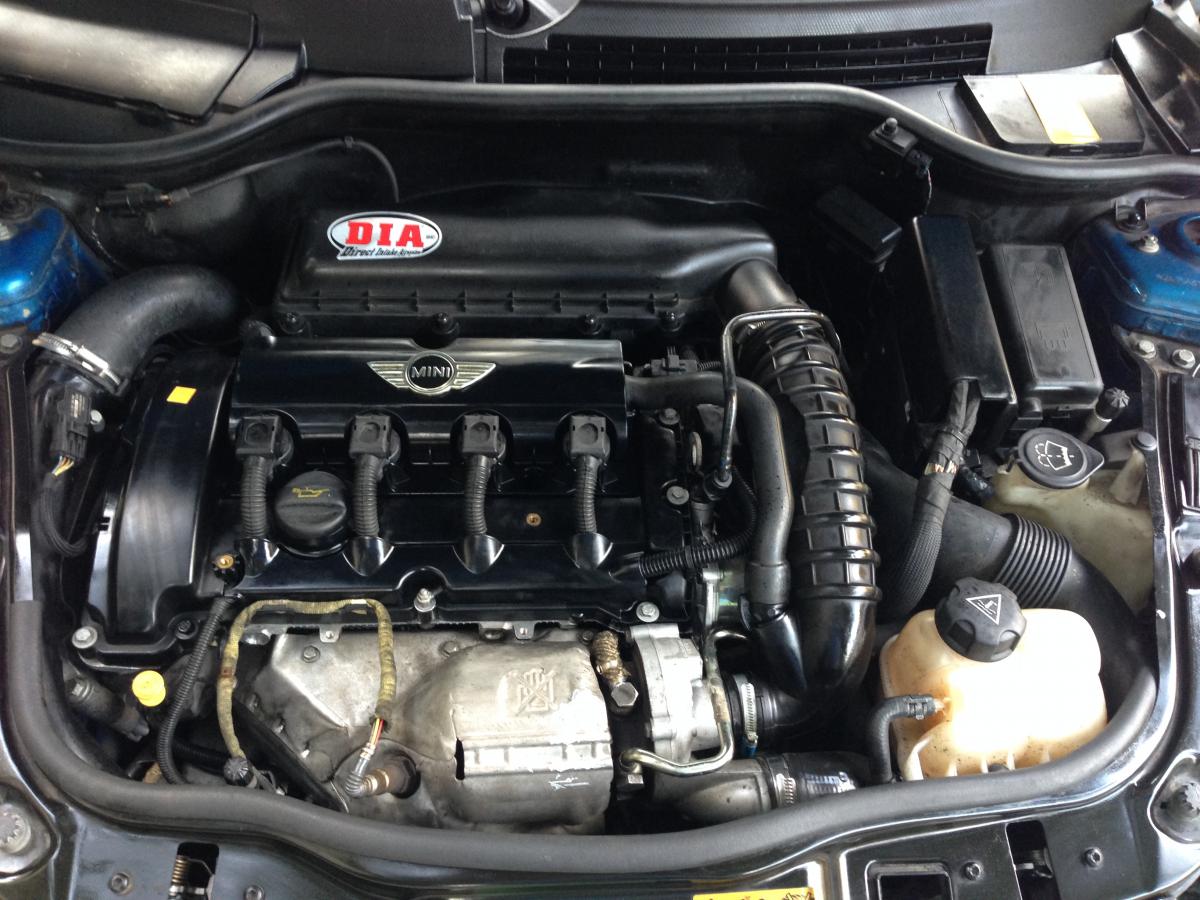

3)monto il nuovo motore 211cv con colli turbina e airbox 175cv

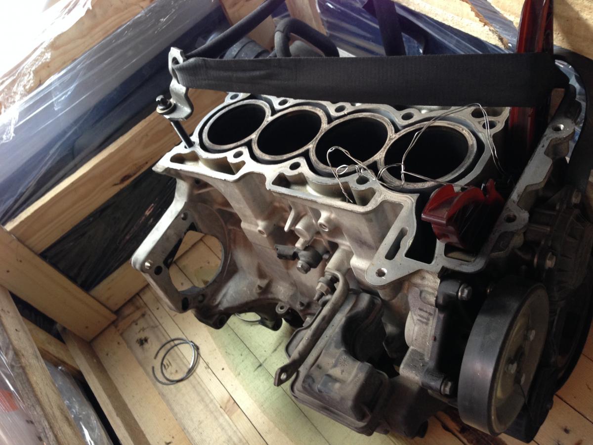

4)foto del monoblocco 175cv (aperto per controllarne lo stato: dopo varie verifiche è risultato comunque perfetto)

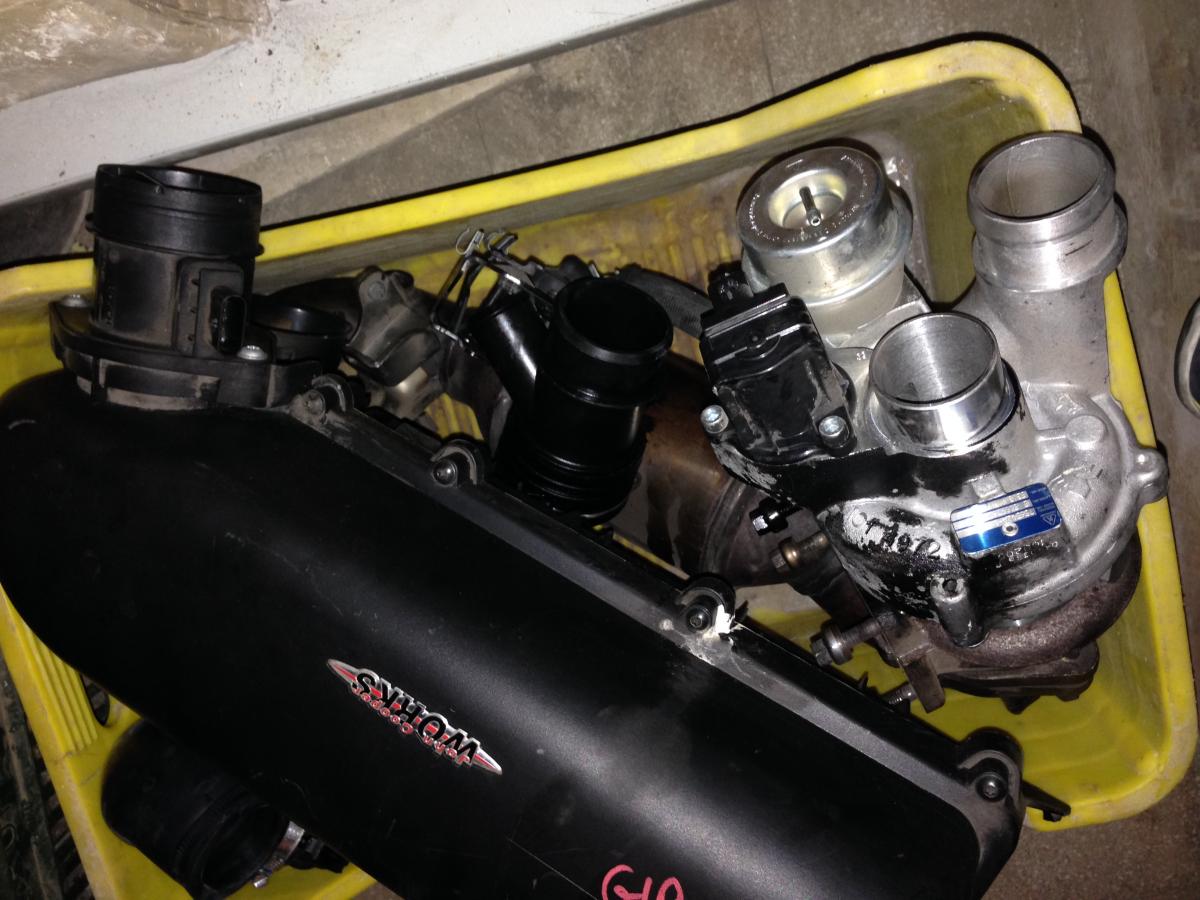

5) foto della turbina step2 con downpipe (solo sporca esternamente ma mai montata) e dell'airbox jcw pezzi che monterò non appena mi arriveranno i colli step2
