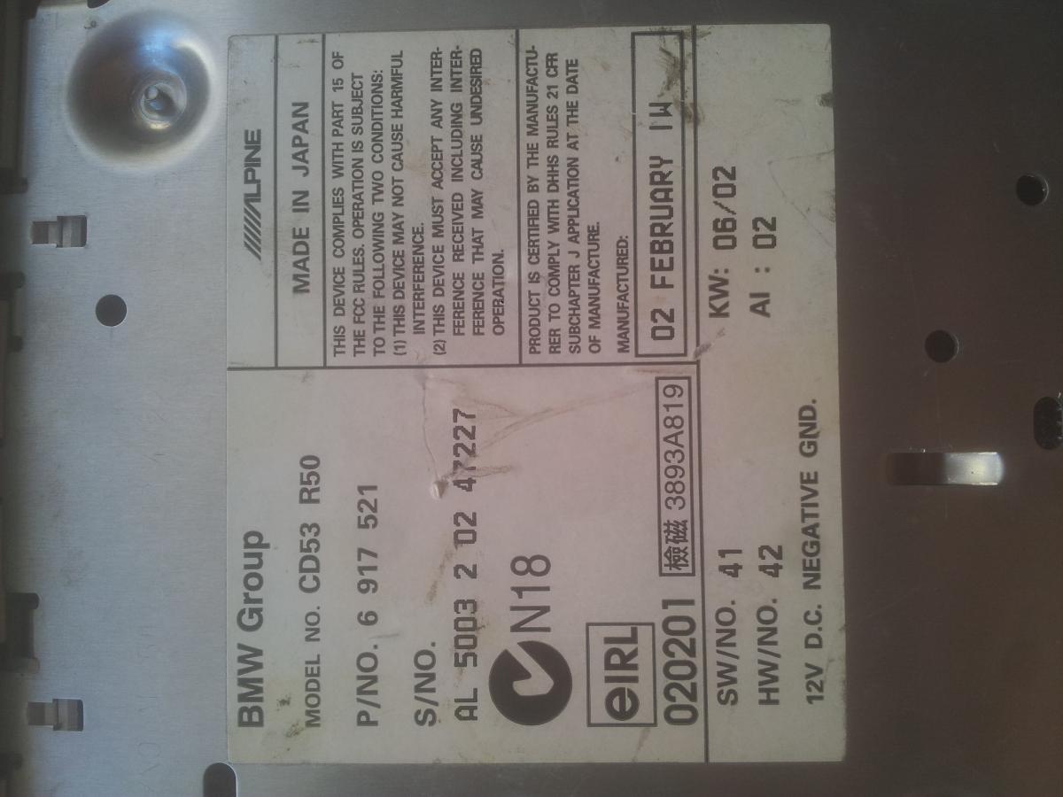

aiuto autoradio cd53r50
Credo, ma non ne sono sicuro, che tu stia cercando di mettere una radio Boost mp3 su una mini che originariamente aveva la radio wave (quella base). In quel caso la rete canbus non la riconosce e la radio si blocca. Inizialmente pensavo fosse la protezione antifurto della radio, ma io ho montato sulla mia pre-rest 2004 una boost proveniente da mini rest 2006 e non ho avuto problemi. Però avevo la boost già da prima.
Puoi mettere una foto della radio?

  • Ci vuole un adattatore, quello stereo deve essere delle prime Mini del 2002 che avevano il connettore con i pin piatti, in seguito è stato adottato il connettore con i pin rotondi. Quindi ti serve

La radio che hai non è un rest, ma una boost cd pre-rest. Per farla partire ti serve un codice di sblocco che era fornito con la macchina.
No o risolto senza codice non riuscivo a collegare il canbus tutto risolto graziissimo :*:*:* mi sapete dire se questo autoradio e mp3

Grazie pwd era come dicevi tu a funzionato tranquillamente :):) grazie mi e servito anche lo schema sei ingamba ... ma questo stereo legge gli mp3? Posso farci anche i collegamenti aux?
